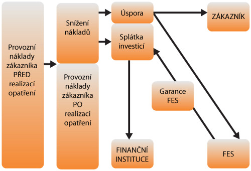

Financování projektu při uplatnění "čisté" podoby metody EPC probíhá tak, že investice jsou po přijatelnou dobu spláceny pouze z uspořených nákladů. Součástí projektu řešeného metodou EPC přitom může být financování třetí stranou. Způsob financování lze zvolit nezávisle.
Proces řešení projektu metodou EPC. ESCO = Energy Services COmpany
