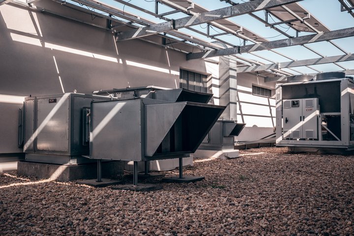

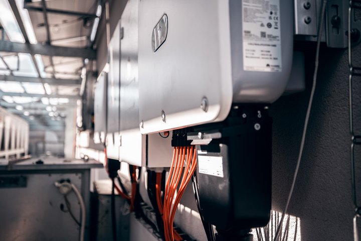

Zásadní modernizací za 127 milionů korun prošlo i technologické zařízení budovy – osvětlení, větrání, vytápění i chlazení. Pro energeticky efektivní provoz jsou využita LED svítidla, rekuperační vzduchotechnické jednotky, systém IRC, vysoce účinné chillery, tepelná čerpadla a fotovoltaika. O plně automatický provoz nových i původních technologií se stará nový systém měření a regulace.
