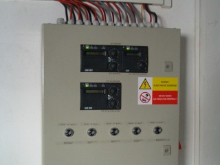

Obrázek 2 - Příklad stavu rozvodů a rozvaděče MaR po realizací projektu
Na objektové PS byla instalována nová ekvitermní zónová regulace směšovacích topných okruhů, na základě regulátorů řady RVA schopných komunikace po LPB (Local Process Bus), umožňující dálkový dohled a parametrování pomocí komunikační centrály OCI600. Ta funguje jako komunikační rozhraní mezi OS a PC stanicí obslužným softwarem. Některé vybrané okruhy byly doplněny regulačními ventily se servopohony, ovládanými prostorovými termostaty řady RDE s týdenním programem. Díky tomu bylo možné zajistit nesoučasné (přerušované) vytápění prostor, přesně podle doby jejich využití a nepřetápět je tak v době, kdy nejsou využity.
