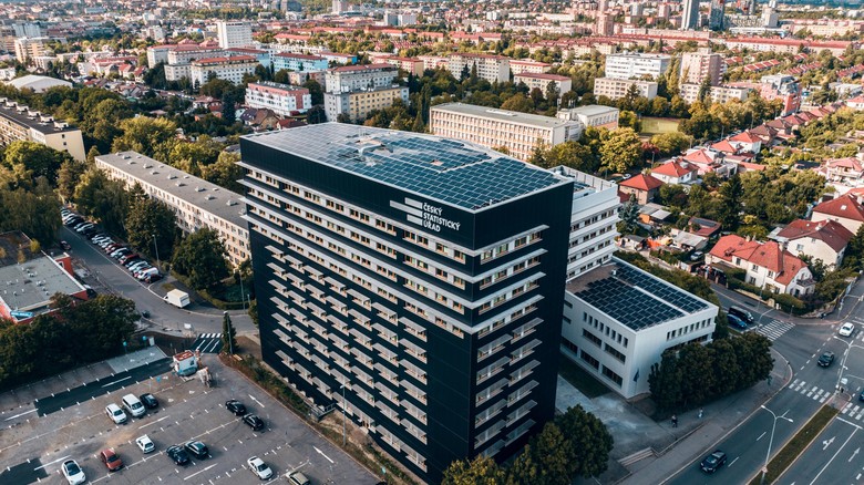

Významnou proměnou prošly též dvě budovy Českého statistického úřadu. Projekt se týkal nejen ústřední budovy Českého statistického úřadu v Praze, kde za plného provozu došlo ke kompletní obměně pláště budovy, k inovacím v systému vytápění a větrání a zavedení úsporných technologií, které sníží spotřebu energií minimálně o 30 procent, ale také budovy krajského ředitelství v Brně. Oba projekty za více než 275 mil. korun byly ze dvou třetin financovány z prostředků Evropské unie. Zbývající třetina byla hrazena z vlastních volných finančních zdrojů. „ČSÚ spadá do kategorie organizačních složek státu (OSS), které si ze zákona nemohou vzít dodavatelský úvěr, protože by tím navýšily státní dluh. Toto se týká stovek objektů, v nichž sídlí ministerstva, soudy, policie, finanční úřady, Kancelář prezidenta, Úřad vlády a další instituce. Je však potřeba uvést, že z celkového státního dluhu, který by tímto vznikal, by se sice jednalo o jednotky až nižší desítky promile, avšak ve stejné výši by docházelo ke snížení provozních nákladů na energie. Naše asociace se snaží ve spolupráci se zástupci ministerstva financí hledat cesty, jak EPC projekty v organizačních složkách státu realizovat ve větší míře,“ upozorňuje Martin Hvozda, místopředseda Asociace poskytovatelů energetických služeb.
