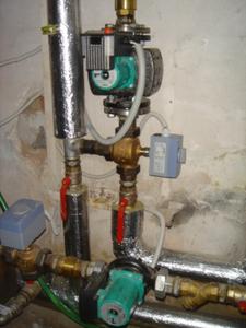

Popis výchozího stavu
Na okraji areálu se nacházela centrální předimenzovaná plynová parní kotelna s výkonem 9 tun páry za hodinu. Dodávka páry se realizovala 200 metrů dlouhým parovodem do centrální výměníkové stanice, ve výměníku byla centrálně připravována teplá voda pro celý areál a dále společně s topnou vodou byla topnými kanály distribuována do míst konečné spotřeby v jednotlivých objektech a pavilonech areálu léčebného ústavu.
Areál disponoval jak zastaralým a částečně nefunkčním systém měření a regulace, tak i zastaralým a nefunkčním systém regulace teploty topné vody na patách jednotlivých objektů. Referenční spotřeba tepla činí 20 700 GJ za rok.
Na obrázku je možno spatřit stav technického zařízení před realizací projektu.
Obrázek 1 – Příklad stavu zařízení před realizací projektu
