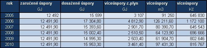

Vyhodnocení projektu
Období zaručených úspor započalo prvním lednem 2005 a bude probíhat do poloviny roku 2012. V současné době je systém plně funkční a generuje nejen zaručené úspory, ale i víceúspory. V prvních letech po rekonstrukci byla z víceúspor hrazena technická opatření k dalšímu vylepšení systému. Když bylo prokázáno, že lze víceúspory očekávat za každý rok, mohl ÚPMD pořídit i potřebný zdravotnický přístroj - mamograf - jak mu ustanovení smlouvy umožňovala. Tento diagnostický přístroj je rovněž hrazen z víceúspor.
Tabulka 2 - Energetické úspory v době trvání projektu

V průběhu projektu jsou vykazovány úspory vyšší než zaručené, což vedlo ke vzniku víceúspor. Celkové doposud dosažené víceúspory projektu dosáhly přes 4000 tis. Kč, Tato částka odpovídá již smluvně danému podílu pro ÚPMD.

Podrobná charakteristika objektu ústavu a popis výchozího stavu je doplněn názorným přehledem požadovaných řešení a realizovaných opatření. Po zřejmém graficky znázorněném časovém průběhu projektu následuje graf finančních toků projektu, který je již méně přehledný. Na úvod vyhodnocení projektu je velmi pěkně popsáno využití dosažených víceúspor. Následující jasná a přehledná tabulka obsahuje hodnoty o výsledcích projektu (bohužel se zbytečně podrobnými desetinými čísly). Grafické znázornění je však znovu poněkud méně přehledné a záverečné textové hodnocení projektu je velmi strohé.
