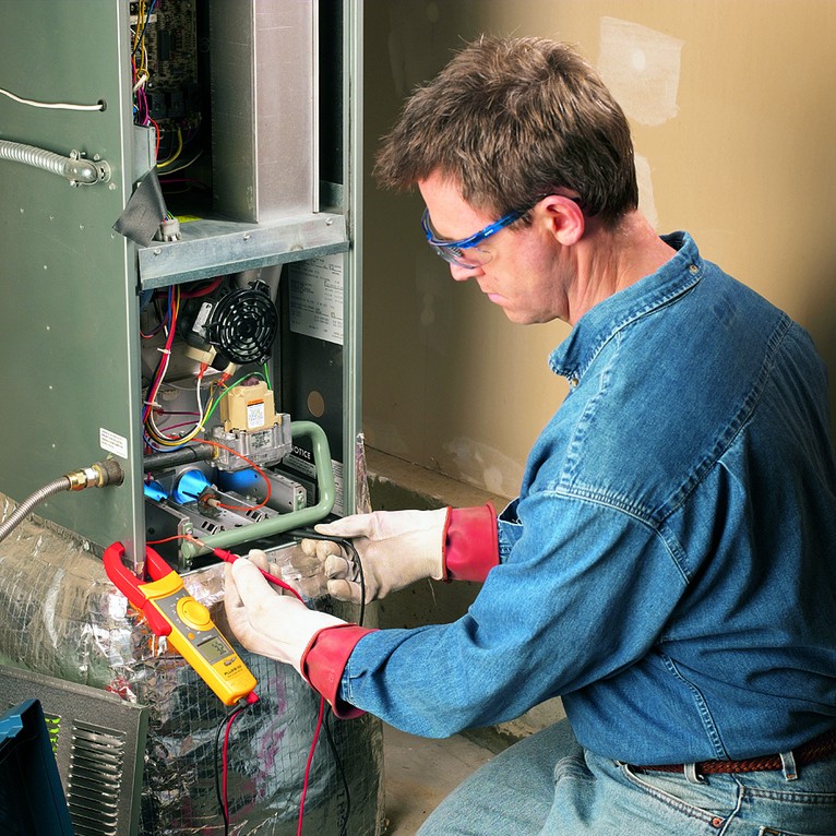

4. Prověřte kotle a výměníky
Můžete provést různé druhy měření, abyste prověřili výkon topného systému a identifikovali potřebné opravy.
  • Porovnejte dc μA se specifikacemi od výrobce a ověřte, zda jsou teploty spalin v přijatelných limitech s použitím true-rms klešťového multimetru (s funkcí měření teploty).
  • Použijte měřič kvality vzduchu v interiérech pro kontrolu zvýšených úrovní CO2 a škodlivého oxidu uhelnatého, v místech kolem výměníků a kotlů. Škodlivé úrovně CO2 ukazuji na problémy systému ventilace/odtahu, nebo na přítomnost úniků.
  • Prověřte povrch kotle nebo výměníku termokamerou, abyste tak zkontrolovali vnitřní izolaci – horká místa ukazují na nutnost opravy.
5. Prověřte správný výkon klimatizace a ventilace (HVAC)
Pro vyšší účinnost a delší životnost zařízení prověřujte správný provoz klimatizačních a ventilačních systémů budovy.
  • Použijte termokameru, nebo vizuální IR teploměr, pro vyhledání horkých míst na provozních částech, indikujících mechanické potíže, které mohou vést až k celkovému selhání systému.
  • Zkontrolujte elektrická připojení tru-rms klešťovým multimetrem. Přepětí/podpětí způsobuje problémy se spolehlivostí a výpadky.
