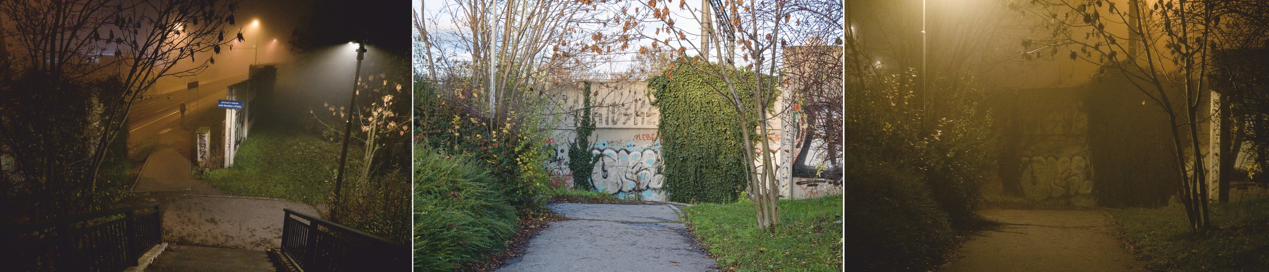

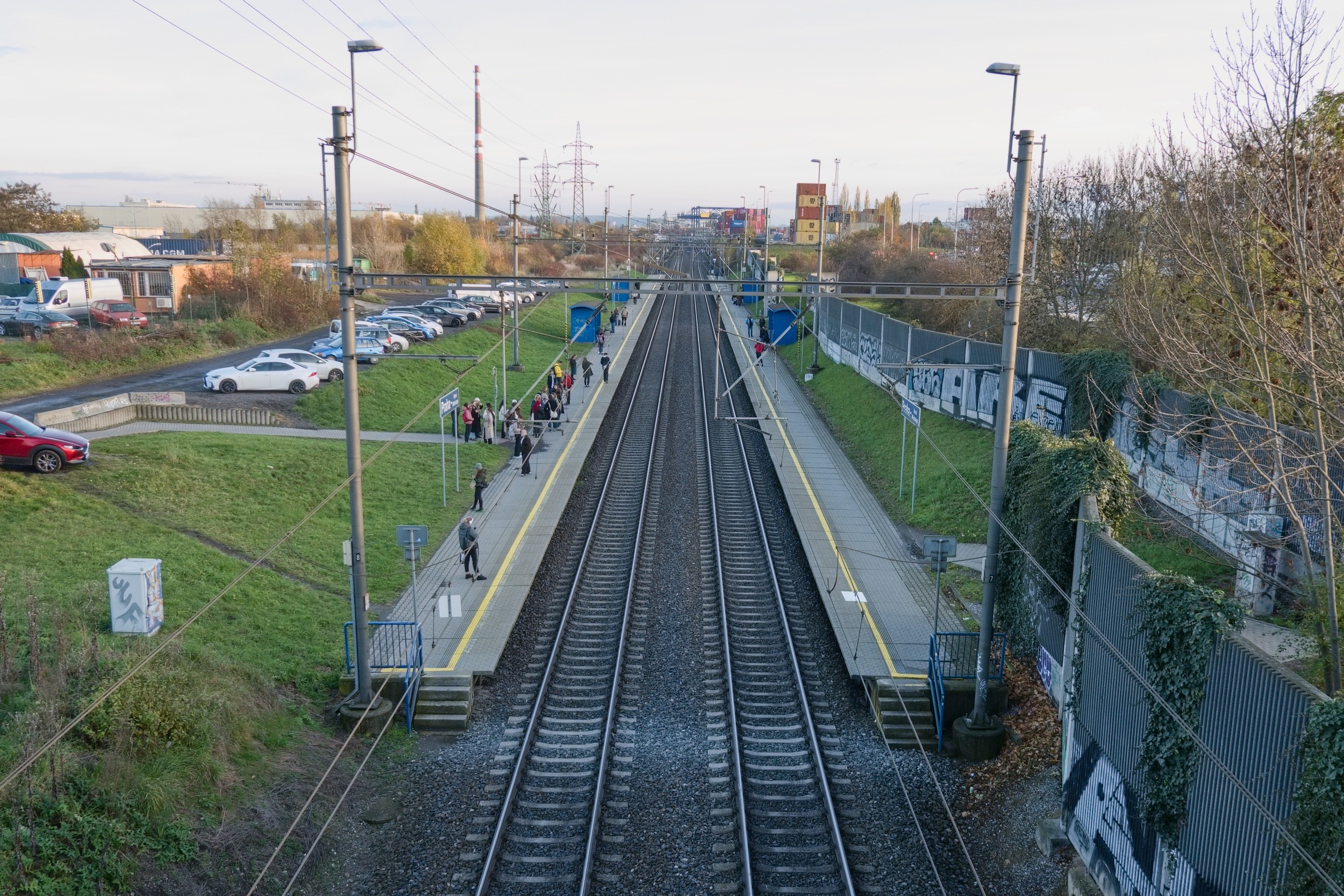

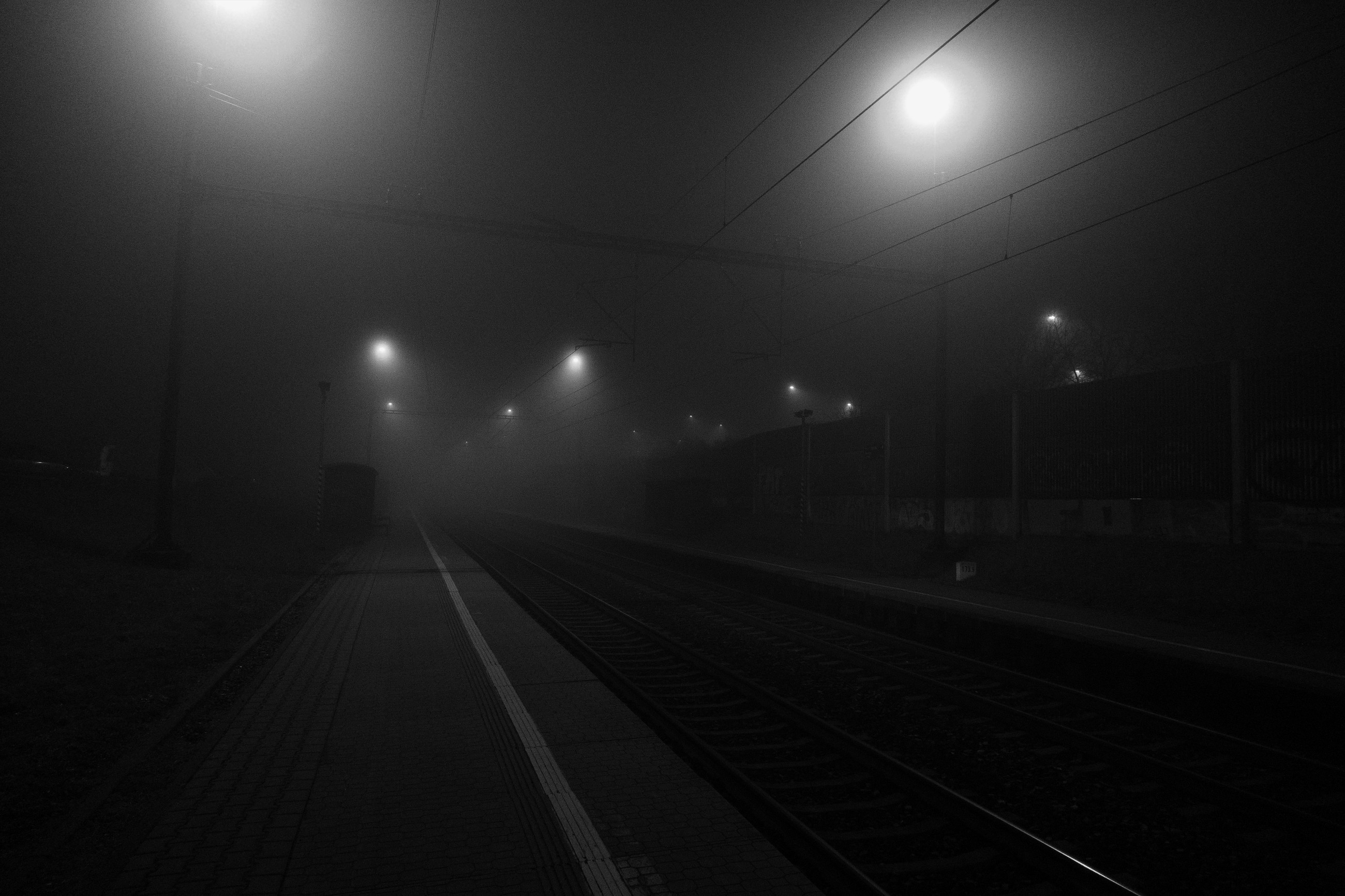

Obr. č. 2: (ne)Dostačující osvětlení veřejných prostorů, autor Michal Randa
Poznámka autora – ilustrační fotografie jsou součástí fotoreportáže inspirované přednáškou Ing. arch. Patrika Kotase, viz. citace přednášejícího: „Umělé veřejné osvětlení, preference prostorového osvětlení umožňujícího vnímání širšího okolí pěší trasy“

Prvním, koho z přednášejících bychom mohli vyzdvihnout, je Ing. arch. Patrik Kotas z Ateliér designu a architektury. Tedy zástupce té části odborného spektra, které byla bezpečnost před pár lety vcelku lhostejná. Ing. arch. Patrik Kotas je jedním z mála, který se k tématu bezpečných zón postavil čelem ještě dříve, než bylo obvyklé. Jeho pojetí terminálu hromadné dopravy v Hradci Králové (projekt 2002, stavební povolení 2005, dokončení 2008) nejen že předběhlo dobu, ale je učebnicovým řešením, jak lze z lokality šedého dopravního uzlu udělat bezpečnou zónu. Jeho přednáška „Zásady navrhování veřejných prostorů z hlediska bezpečnosti – urbanistická a architektonická koncepce“ sice odkaz na tuto stavbu neobsahovala, ale dopravním stavbám a prostředkům veřejné dopravy se věnovala.
Poznámky posluchače nejen k vlastní přednášce: 1. Hradec Králové – s lokalitou autobusového a vlakového nádraží mám pravidelnou osobní zkušenost z období let 1984–1988 a už tehdy to nebylo místo, kde by se člověk chtěl po západu slunce jakkoli pohybovat. 2. použité ilustrační fotografie z poloviny listopadu tohoto roku jsou součástí fotoreportáže inspirované právě přednáškou Ing. arch. Patrika Kotase. Jedná se o lokalitu železniční zastávky Horní Měcholupy, jejíž rekonstrukce probíhala v té samé době, co výstavba v Hradci Králové. Komentář k rozdílnému pojetí bezpečnosti je ale spíše na urbanistech a architektech.

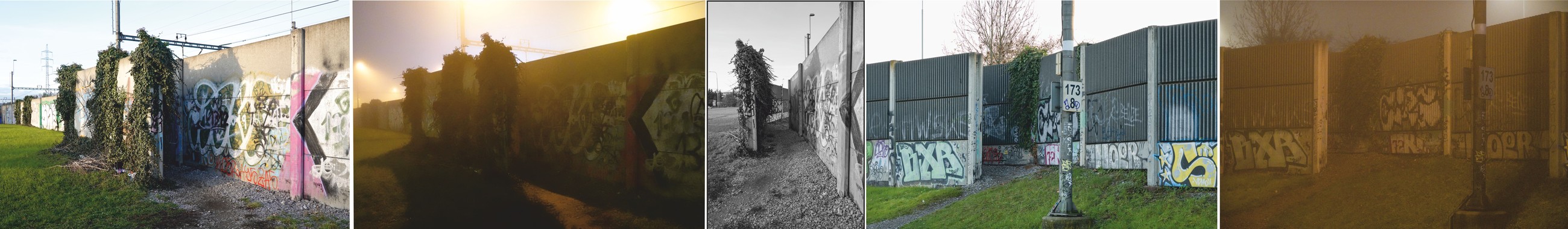

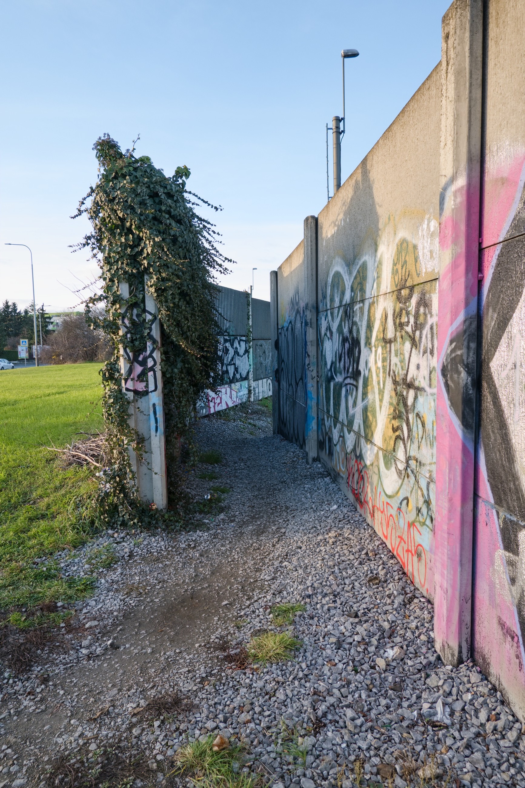

Obr. č. 3: (ne)Bezpečný koridor, autor Michal Randa
Poznámka autora – ilustrační fotografie jsou součástí fotoreportáže inspirované přednáškou Ing. arch. Patrika Kotase, viz. citace přednášejícího: „Bezpečnostní rizika, která vznikají z pocitu potenciálního nebezpečí, pocit strachu a nejistoty, zdroj reálného vzniku kriminality“

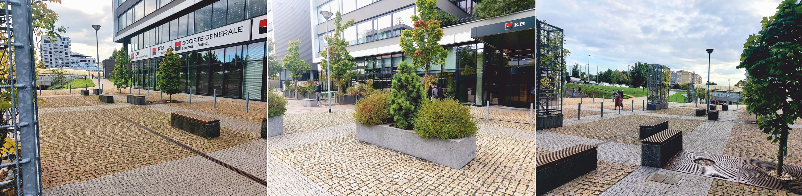

Obr. č. 4: Příklady dobré praxe aplikace norem řady EN 14383, autor Ing. Alena Šimková

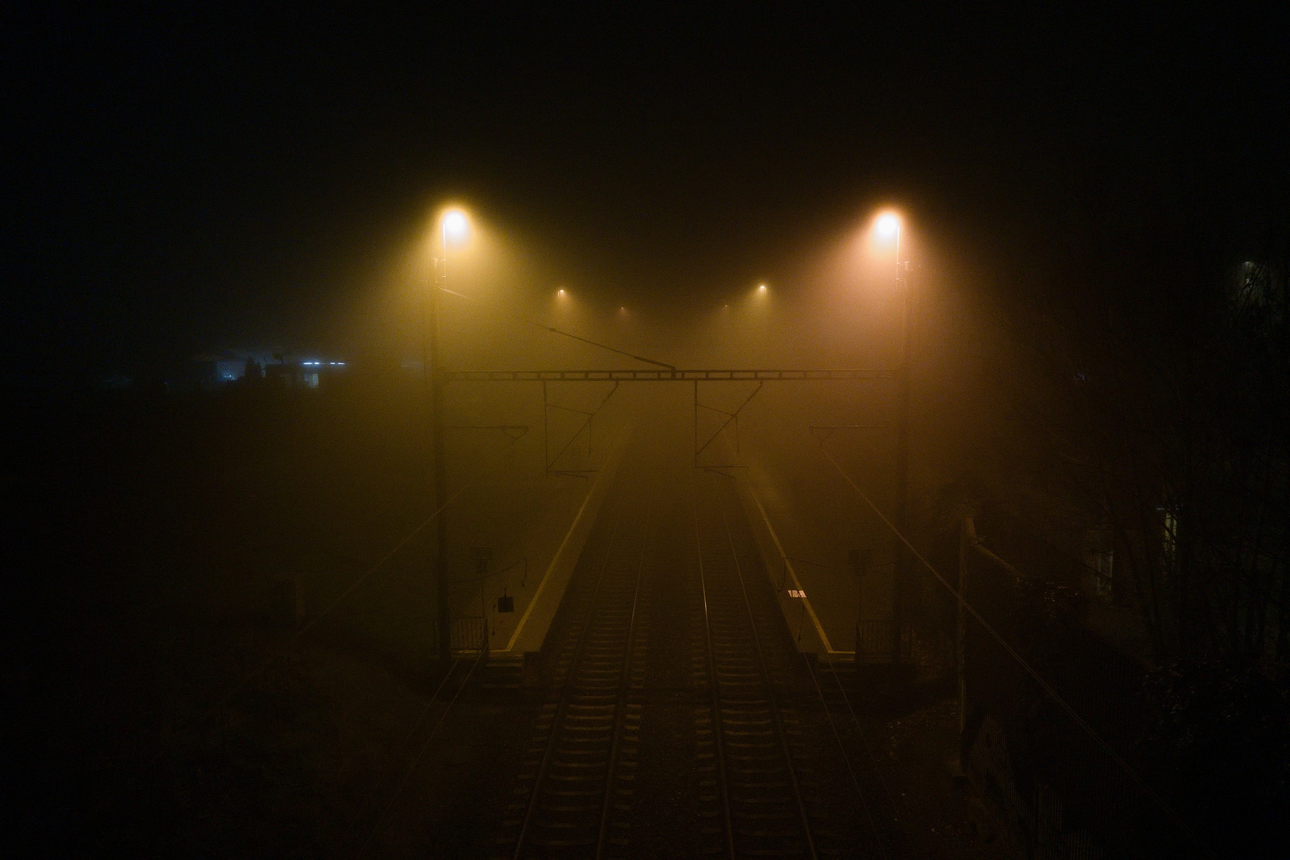

Nástupiště během dne
Nástupiště během noci
Sám na nástupišti
Sám na nástupišti

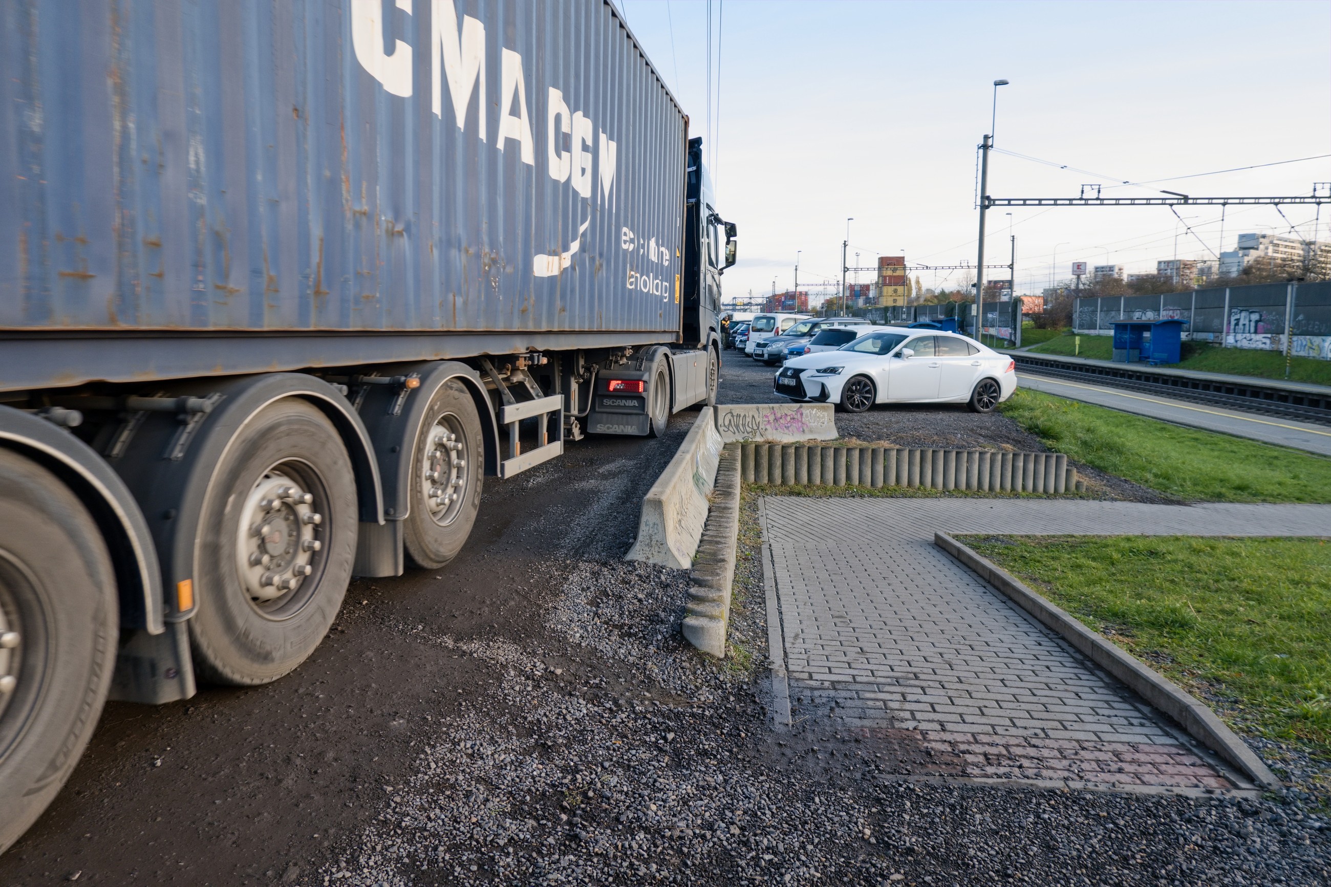

Příjezd k parkovišti
