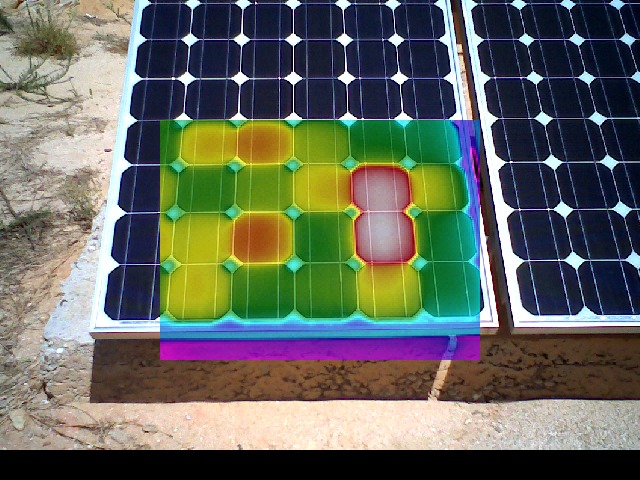

Termovize je jednou z možností, kterou lze použít pro testování fotovoltaických panelů. Měření rozložení teploty jednotlivých fotovoltaických článků umožňuje zjistit poškození křemíkových desek, jejichž teplota je podstatně vyšší, než teplota desek, které pracují správně (viz obr. 1). Takzvané horké části jsou způsobeny poškozením, které nastalo během výrobního procesu nebo převozu nebo poškozením, které nastalo kvůli toku zpětného proudu přes zastíněné fotovoltaické články. Takové horké části zhoršují efektivitu provozu celého fotovoltaického panelu, degradují okolní moduly nebo můžou v extrémním případě vést ke vznícení modulu (teplota horkých částí může dosahovat až 250 °C). Ztráty způsobené horkou částí na fotovoltaickém panelu se odhadují mezi 5–25 %.
Termografické testy fotovoltaických panelů by se měly vykonávat během provozu v relativně konstantních podmínkách. Měření začněte nastavením příslušného faktoru zářivosti, který koresponduje s faktorem zářivosti skla a zadáním příslušné venkovní teploty v nastavení kamery. Infračervené záření nemůže být odraženo od povrchu fotovoltaických panelů, proto je správná poloha kamery velmi důležitá. Pokud termograf nemůže být z důvodu odraženého záření správně znázorněný, přesuňte kameru do zadní části fotovoltaického panelu. Osoba zodpovědná za vykonání testu by měla mít na paměti, že nesmí testované moduly stínit vlastním tělem. Termovizi doporučujeme také použít pro testování následujících částí fotovoltaických elektráren:

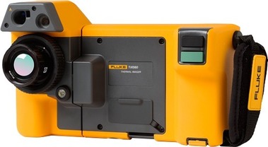

Parametry termokamery kamery, které jsou kritické pro testování fotovoltaických elektráren, zahrnují mimo jiné citlivost NETD a rozlišení infračerveného obrazu. Ze zkušeností víme, že použitím kamery s rozlišením 200 × 150 px a citlivostí NETD = 0,05 °C můžeme dosáhnout dostatečnou kvalitu infračerveného snímku (termogramu). Termokamery značky Fluke profesionální řady jsou vybaveny výše uvedenými vlastnostmi. Uživatelé dostanou díky technologii automatického ostření LaserSharp® termogramy velmi vysoké kvality. Každý model je vybaven řešením Fluke Connect™, a tak je každý termogram odeslán do datového cloudu a tam je uložen. A co víc, díky funkci EquipmentLog™ jsme schopni přiřadit naše měření k zařízení v konkrétní fotovoltaické elektrárně – a všechna data tak mohou být uložena na jednom jednoduše dostupném místě.

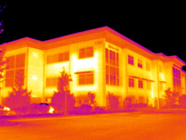

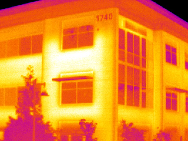

Při výběru tepelné kamery se musí vzít do úvahy výše uvedené řešení. Kamery s automatickou kalibrací se těší zájmu profesionálů, kteří vykonávají měření elektrického vedení a elektrických spínačů instalovaných v malých místnostech, kde je nutno použít širokoúhlé objektivy.

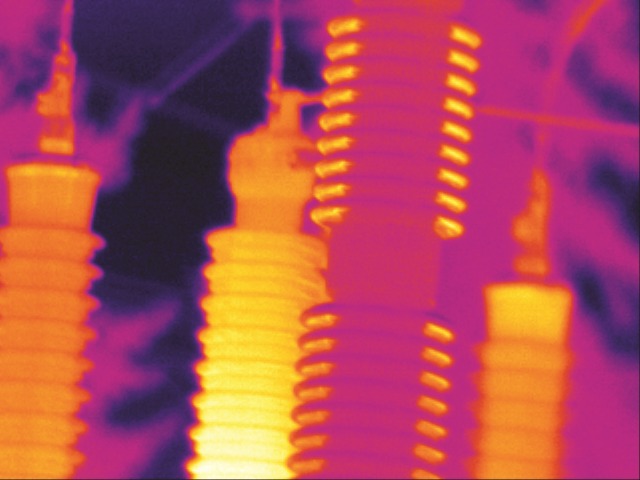

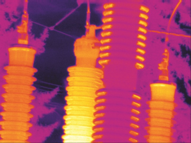

Během inspekce fotovoltaických elektráren je velice užitečná funkce MultiSharp, která byla vyvinuta společností Fluke. Díky této funkci se termogramy vytváří automaticky během pořizování infračervených snímků. Poté jsou rychle zpracované pomocí algoritmů vestavěných v kameře. Spojením několika tepelných snímků s různým nastavením ostrosti do jednoho získáme jeden termogram, ve kterém jsou všechny předměty ostré, bez ohledu na jejich vzdálenosti od pozorovatele (obr. 3).
Obr. 3 Porovnání termogramů: bez použití MultiSharp a s použitím MultiSharpObr. 3 Porovnání termogramů: bez použití MultiSharp a s použitím MultiSharpObr. 3 Porovnání termogramů: bez použití MultiSharp a s použitím MultiSharp
