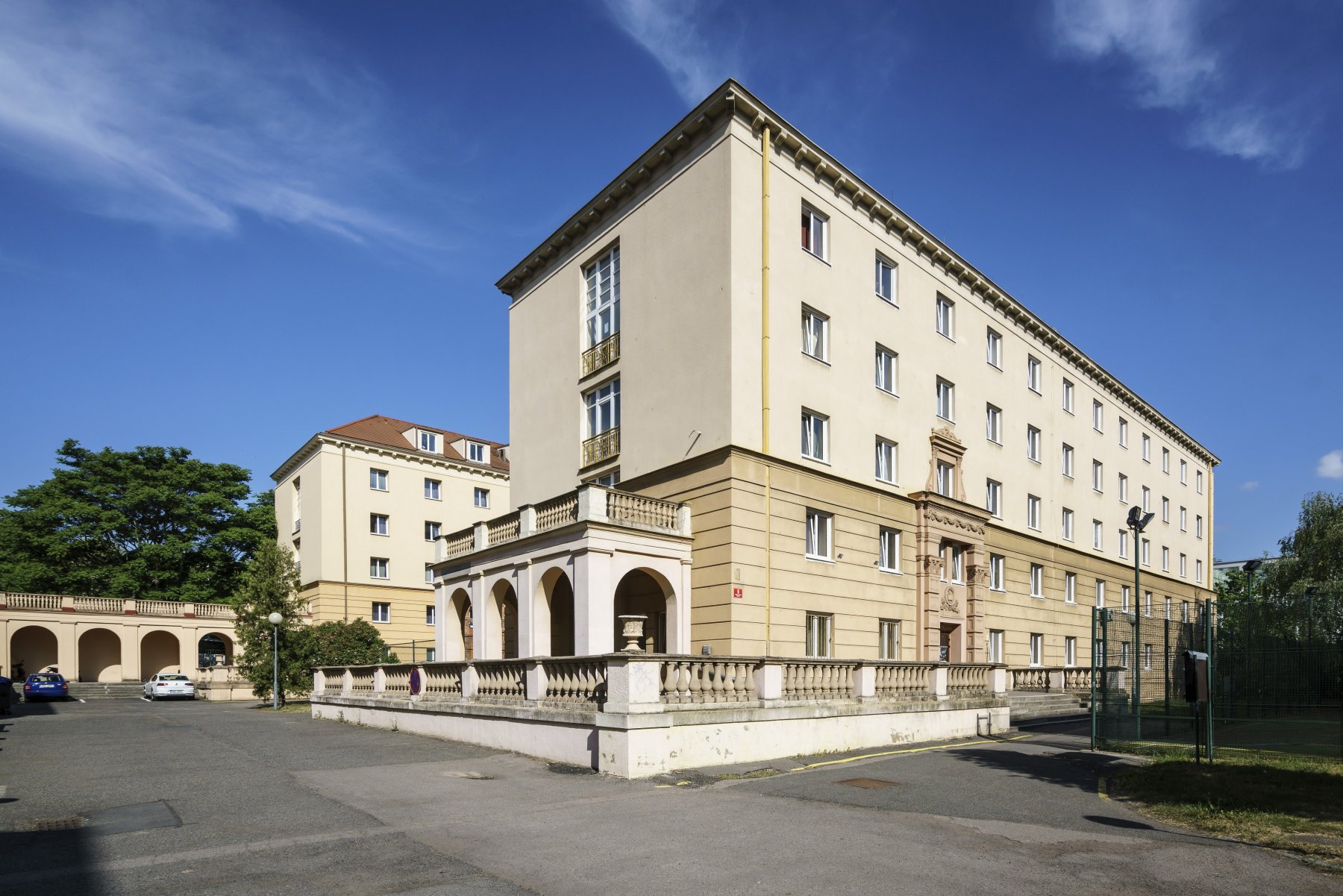

Koleje Strahov, foto ČEZ

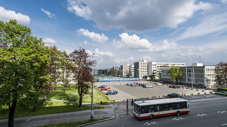

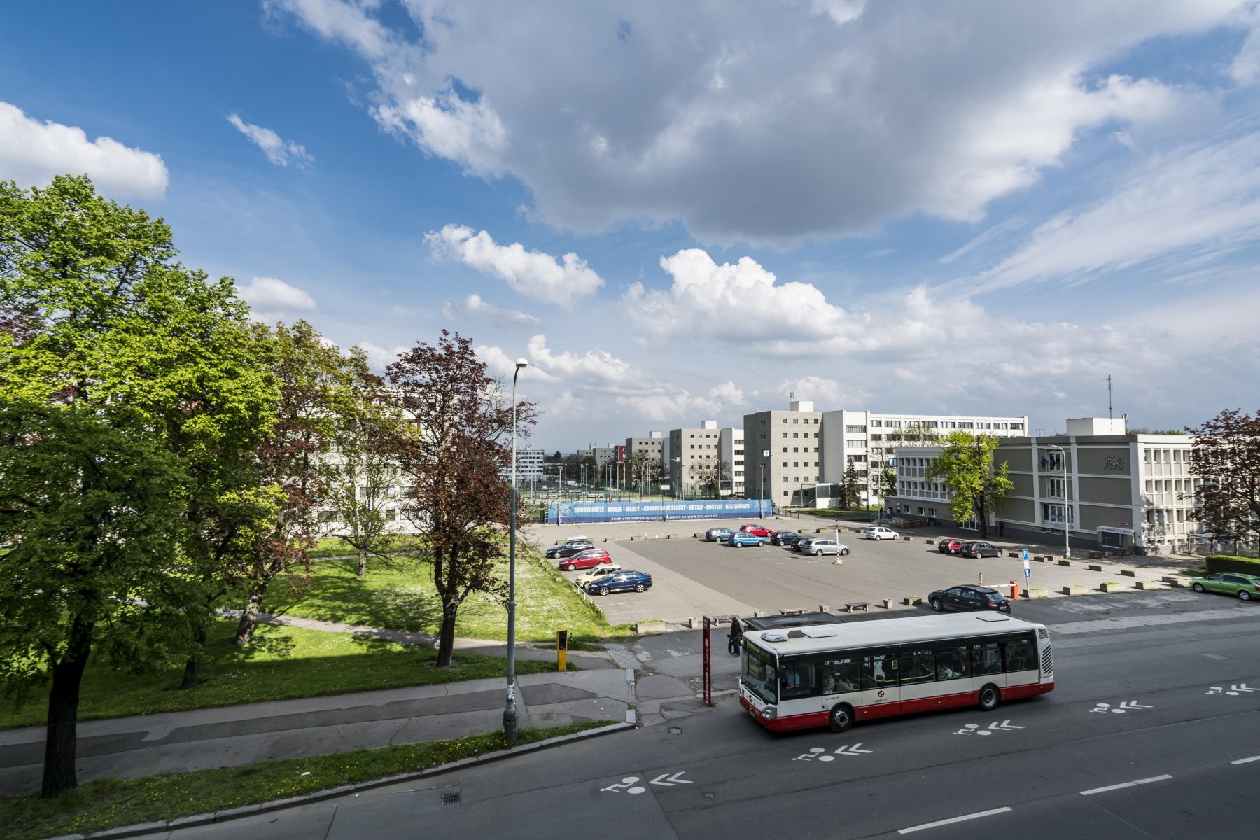

Koleje Podolí. Zdroj: ČEZ
