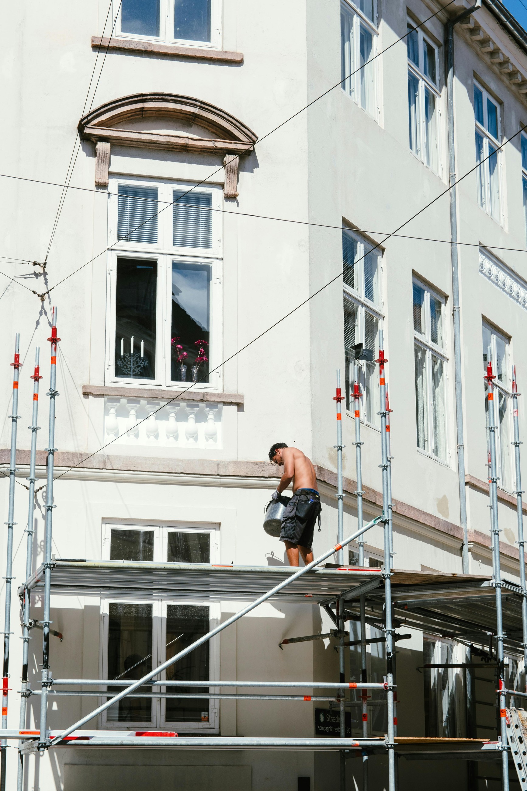

Při realizaci stavebních a údržbových prací na fasádách a střechách je třeba zvážit varianty v podobě klasických řešení; například lešení, vysokozdvižné plošiny či výškové práce pomocí horolezecké techniky. Každá z těchto metod má své výhody a nevýhody; správné řešení budeme nejspíš vybírat podle konkrétní situace, polohy domu a také podle finanční náročnosti celé procedury. Asi nejproblematičtějším úkonem bude stavba lešení. Stavební firma jej použije nejspíš u rozsáhlých stavebních prací, při aplikaci nátěru na velké plochy a bude přitom omezena řadou norem i požadavky na bezpečnost práce. Základní norma se týká technických požadavků na lešení uplatňované v ČR v souladu s evropskou normu ČSN EN 12811-1 a s požadavky aktuálně platných evropských norem pro dočasné stavební konstrukce [2].
Svatopluk Vlasák z Českomoravské komory lešenářů (ČMKL) označuje v oblasti statické bezpečnosti lešení tři důležité faktory: založení, kotvení a úhlopříčné ztužení konstrukce. „Zejména u novostaveb se setkávám s tím, že prostor pro stavbu lešení není vyklizen, urovnán a zpevněn. I značně vysoké konstrukce jsou zakládány mimostředně, na kousky prken nebo zcela bez podložení, které by umožnilo jejich stabilizaci. Založení pro vyrovnání výšky bývá nestabilně uložené na sebe,“ podotýká Svatopluk Vlasák, připomíná, že únosnost musí vždy odpovídat zatížení vyvozenému tíhou konstrukce a ukazuje příklady správného založení fasádního rámového lešení [3].

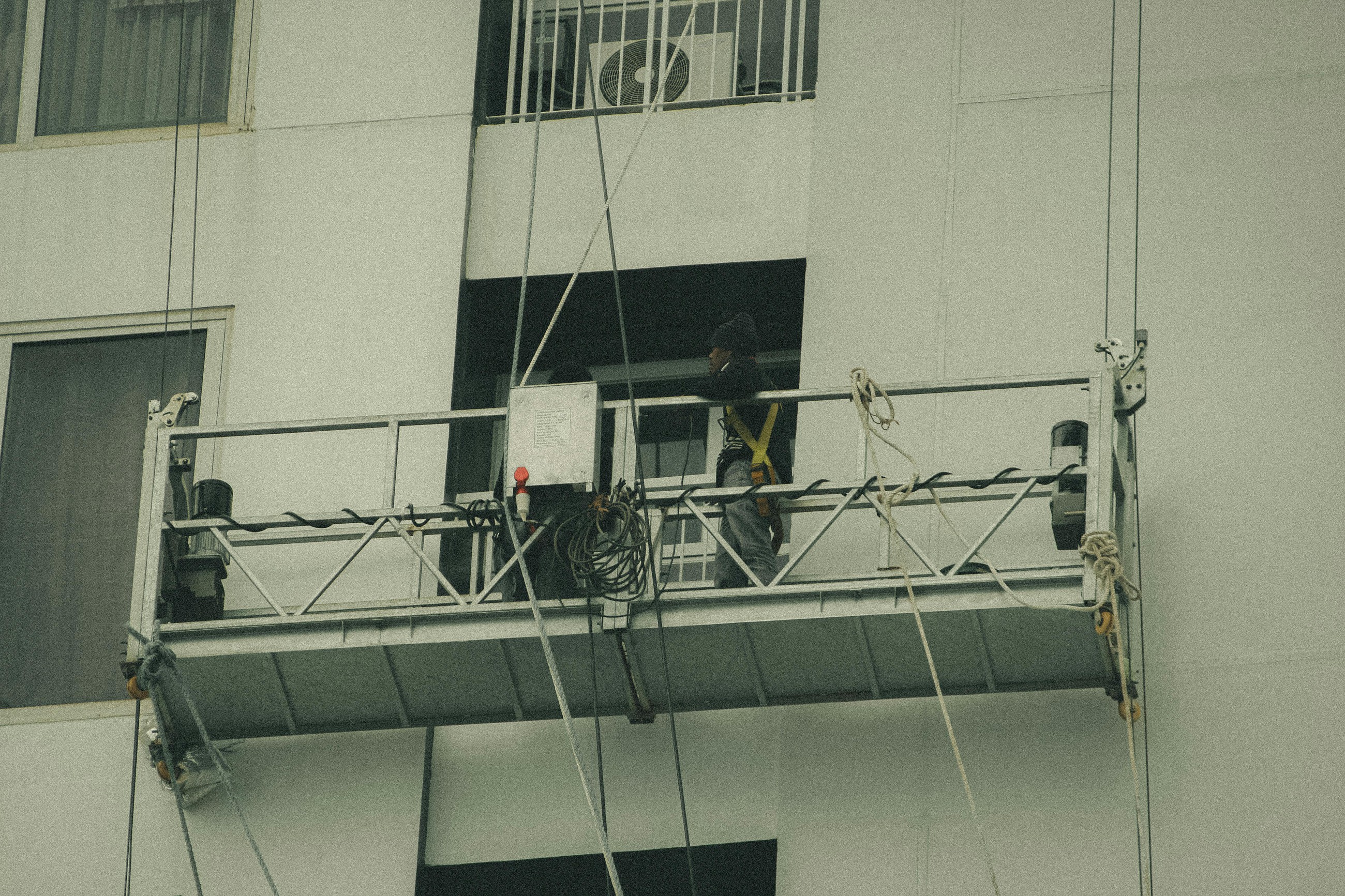

Po správném založení lze mezi výhody lešení zmínit přívětivou, stabilní pracovní plochu s možností skládat materiály a barvy přímo na lešení. Mezi nevýhody pak časově náročnou montáž a demontáž, náklady na pronájem a instalaci či omezení v zástavbě nebo na veřejných prostranstvích. Rychlejší a flexibilnější řešení jsou vysokozdvižné plošiny. Právě ty se používají nejčastěji při čištění fasád. Mezi nejčastěji citované výhody patří rychlá dostupnost a snadná mobilita, možnost práce i v hůře přístupných oblastech, minimální narušení okolního prostředí a efektivní pro údržbové a servisní práce. Nevýhodou je poměrně omezený dosah a pracovní prostor a velká závislost na terénu (nevhodné pro nerovné plochy). Tam, kde není možné použít ani jednu z těchto metod, přicházejí ke slovu horolezecké techniky. Lanový přístup je vhodný i pro opravy komínů a rizikové kácení stromů. Pokud lze spojit dohromady několik úkonů, bude lanový přístup ideálním řešením. Nevýhodou je omezená možnost manipulace s těžkými materiály. Veškeré práce vyžadují zkušené odborníky s certifikací.

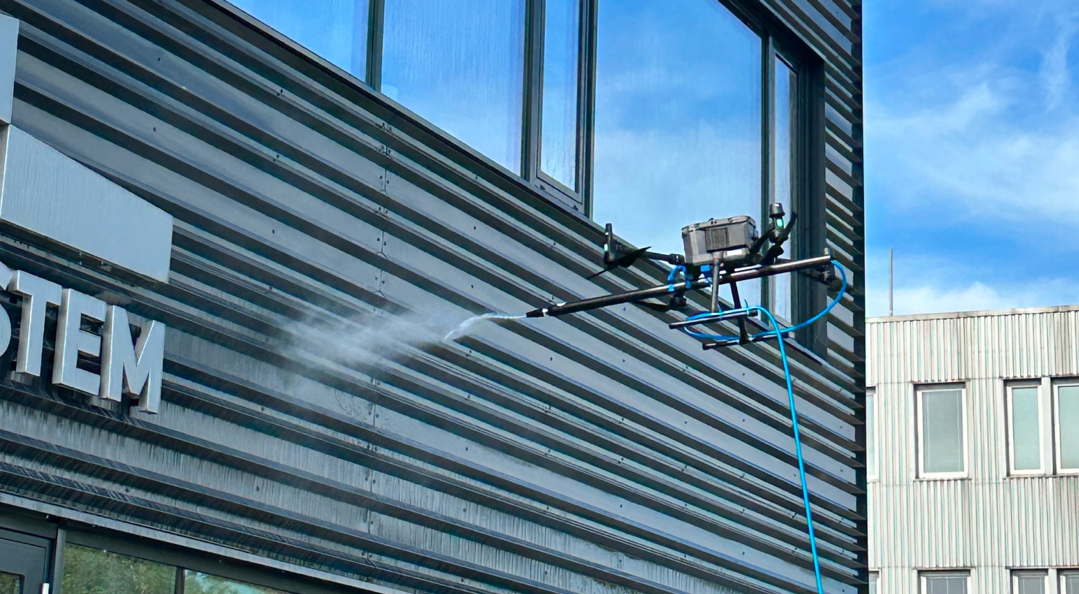

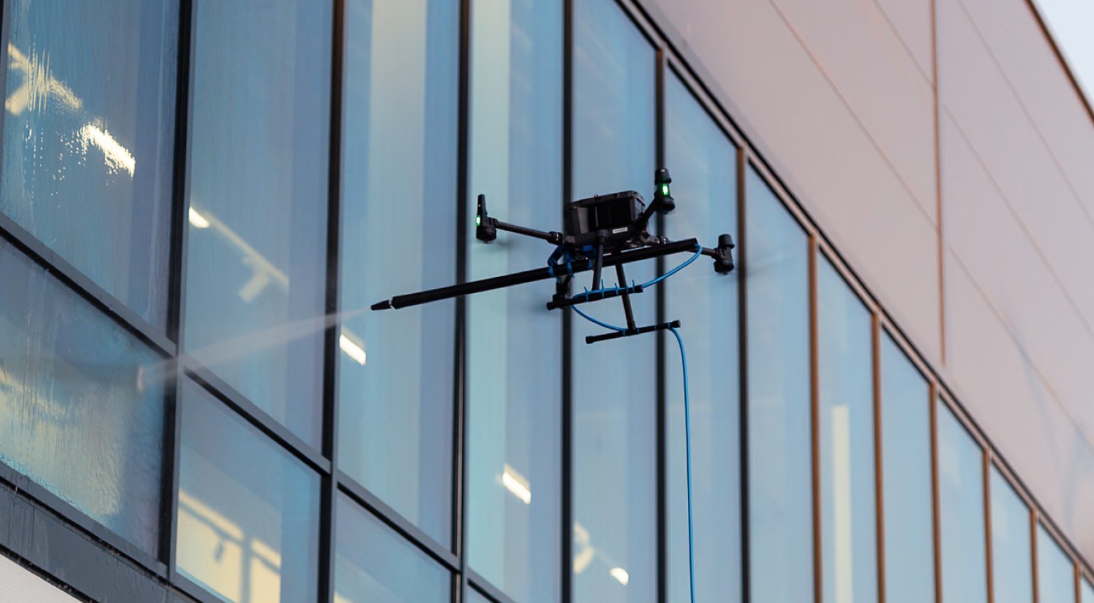

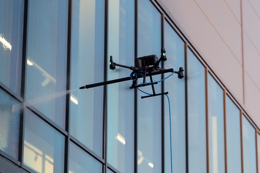

„Využíváme speciální drony, které aplikují účinné čisticí prostředky určené k odstranění organických nečistot (řasy, plísně, smogové usazeniny). Následuje oplach teplou vodou bez vysokého tlaku, což je klíčové pro ochranu fasádního systému. Klademe velký důraz na maximální šetrnost k povrchu a zajištění komfortu v průběhu celé realizace. Technologie dronů nám umožňuje pracovat šetrně, bezpečně a s minimálním dopadem na obyvatele domu. Samozřejmostí je provoz v souladu s legislativou – ke každé zakázce podáváme povolení u Úřadu pro civilní letectví a naši piloti disponují oprávněním pro provoz ve specifické kategorii,“ podotýká Matěj Kunc, jednatel společnosti DroneBros.
Hlavní přínosy moderní technologie pomocí dronů jsou nezpochybnitelné, a to (ve většině případů) včetně celkových nákladů. Renomované firmy nabízejí pro lepší plánování údržby fasád online kalkulaci služeb, která umožňuje získat orientační cenový odhad čištění fasády podle základních údajů o objektu. Drony využívají řízený let a vysokotlaký nebo nízkotlaký oplach vodou, případně párou, dle laboratorní analýzy a rozboru nečistot na fasádě pak nejrůznější přípravky a barvy. Drony jsou ideální pro skleněné fasády a hladké omítky, lze s nimi provádět pravidelnou údržbu a odstraňování prachu, pylu či lehkých usazenin. Mají však omezené možnosti při silném znečištění, u specifických stavebních detailů, architektonických ozdob či u restaurování budov.
