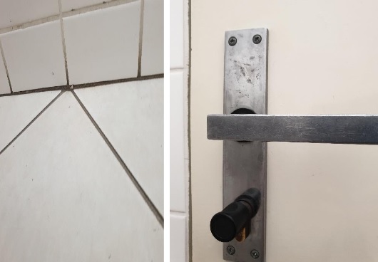

Jestliže máte na podlaze usazeniny nečistot, například ve spárách, nebo v ploše zamytý chemický prostředek, nemůžete takový povrch pouze vytřít dezinfekčním prostředkem. Pokud chcete vydezinfikovat ohmatanou, lepící kliku, pak je nutné povrch napřed důkladně vyčistit.
Bohužel, ale ve většině případů dezinfikují firmy špínu, a tím k dezinfekci nedochází. Nevytvoří se totiž tzv. dezinfekční film, protože tam, kde jsou usazeniny nečistot, mastnoty, ale i zamytého chemického přípravku, prach, písek, vlasy, drobečky atd., prostě nejedná se o zcela čistý povrch, tam se jednolitý dezinfekční film nemůže vytvořit. Co to znamená? Zjednodušeně řečeno, vylití prostředků (ať už finančních nebo chemických) do stoupy. A navíc je to další atak na imunitu jak pracovníků, tak zákazníků.
Co tedy dělat, pokud chcete opravdu mít povrchy čisté, dodržet hygienická pravidla, a povrchy mít řádně vydesinfikované?
První na řadu musí přijít generální úklid, tedy hloubkové vyčištění povrchů a odstranění jak volných nečistot, jako je prach, písek, vlasy apod., tak ulpělých (to jsou například skvrny, tmavé cesty na linoleu a PVC, tmavé pruhy kolem lišt, nečistoty ve spárách, lepivé povrchy, ohmaty atd.).

Navíc pravidelná a správná údržba prodlouží životnost zařízení i povrchů, ale pomůže i zvýšit zdravý život všech přítomných. Ukázka ploch, které nelze vydesinfikovat bez předchozího generálního úklidu:
