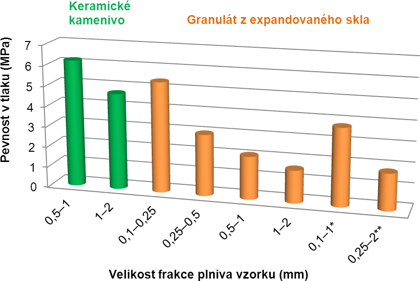

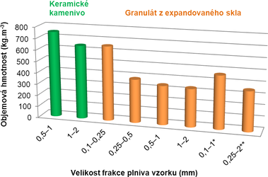

Pro zkoušky pevnosti v tahu za ohybu a pevnosti v tlaku byly vyrobeny vzorky o rozměrech 40×40×160 mm; pro zkoušky rázové pevnosti pak vzorky o rozměrech 40×20×100 mm. Sledované parametry byly zkoušeny po 72 hodinách od výroby vzorků; zjištěné hodnoty jsou uvedeny níže v tab. 1. Výsledky zkoušek vlastností jsou průměrem vždy minimálně deseti vzorků od příslušné receptury.
Tab. 1 Zkoušené fyzikálně mechanické vlastnosti jednotlivých vzorků včetně jejich složení
Druh plnivaFrakce plnivaMnožství pojiva
Objemová hmotnost
[kg.m−3]
Pevnost v tahu za ohybu
[MPa]
Pevnost v tlaku
[MPa]
Pevnost v rázu
[kJ.m−2]
Keramické kamenivo0,5–1157524,16,21,6
1–2156442,64,72,7
Granulát z expandovaného skla0,1–0,25276532,85,41,5
0,25–0,5273811,83,01,9
0,5–1273431,42,12,5
1–2273340,61,62,6
0,1–1*274662,33,81,6
0,25–2**273511,51,82,3
* tři vrstvy 0,1–0,25; 0,25–0,5;0,5–1,0 mm
** tři vrstvy 0,25–0,5; 0,5–1,0;1,0–2,0 mm
Obr. 2a Fyzikálně mechanické parametry vzorků materiálů pro absorpci rázové energieObr. 2b Fyzikálně mechanické parametry vzorků materiálů pro absorpci rázové energie
Obr. 2c Fyzikálně mechanické parametry vzorků materiálů pro absorpci rázové energieObr. 2d Fyzikálně mechanické parametry vzorků materiálů pro absorpci rázové energieObr. 2 Fyzikálně mechanické parametry vzorků materiálů pro absorpci rázové energie
Z výsledků stanovení jednotlivých vlastností uvedených v tabulce 1 a pro ilustraci zobrazených také na obr. 2 vyplývá, že se zvyšující se velikostí frakce plniva se snižují dosahované hodnoty uvedených vlastností. Pokles hodnot směrem k vyšší frakci plniva má zřejmou souvislost s poklesem objemové hmotnosti materiálu. Výše uvedené závěry však neplatí pro pevnost v rázu, kde je závislost na frakci plniva přesně opačná, tedy se zvyšující se velikostí frakce plniva se zvyšuje hodnota pevnosti v rázu.

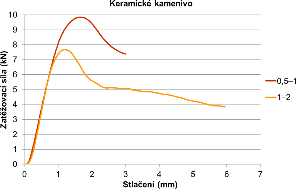

Obr. 3a Deformační křivky materiálů pro absorpci energieObr. 3b Deformační křivky materiálů pro absorpci energieObr. 3 Deformační křivky materiálů pro absorpci energie
Z deformačních křivek obou použitých plniv znázorněných na obr. 3 je patrné, že mají pro jednotlivá plniva poněkud odlišný průběh. V rámci stejného plniva je pak průběh postupné deformace materiálu podobný, samozřejmě s přihlédnutím k rozdílné dosažené hodnoty maxima křivky. Je patrný nárůst schopnosti absorpce materiálu se zvyšující se jemností použitého plniva.
