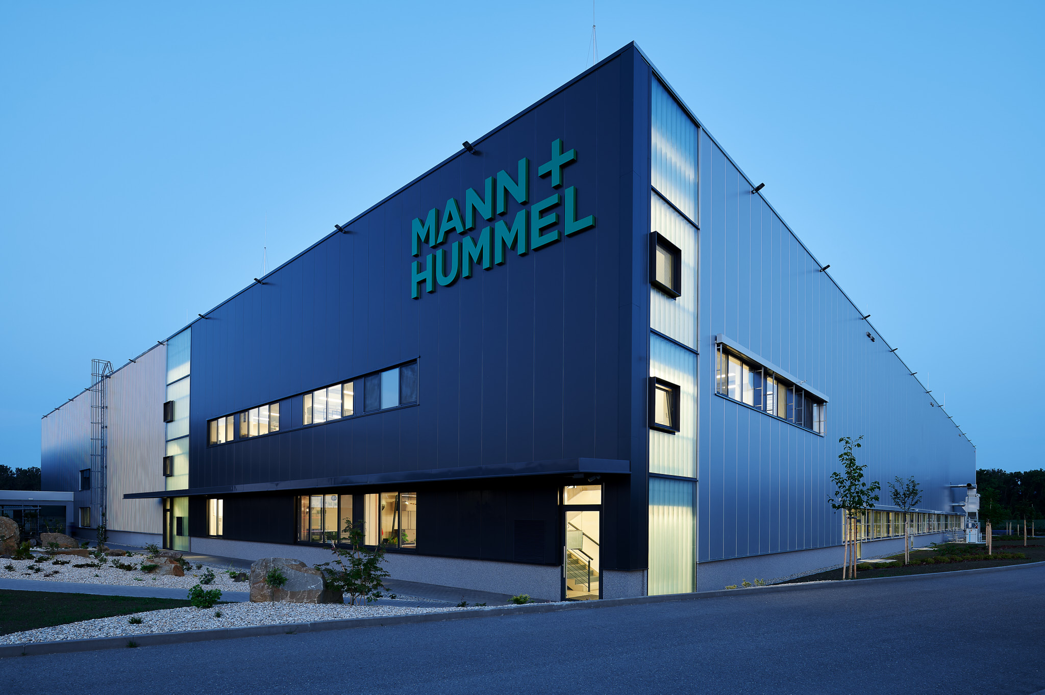

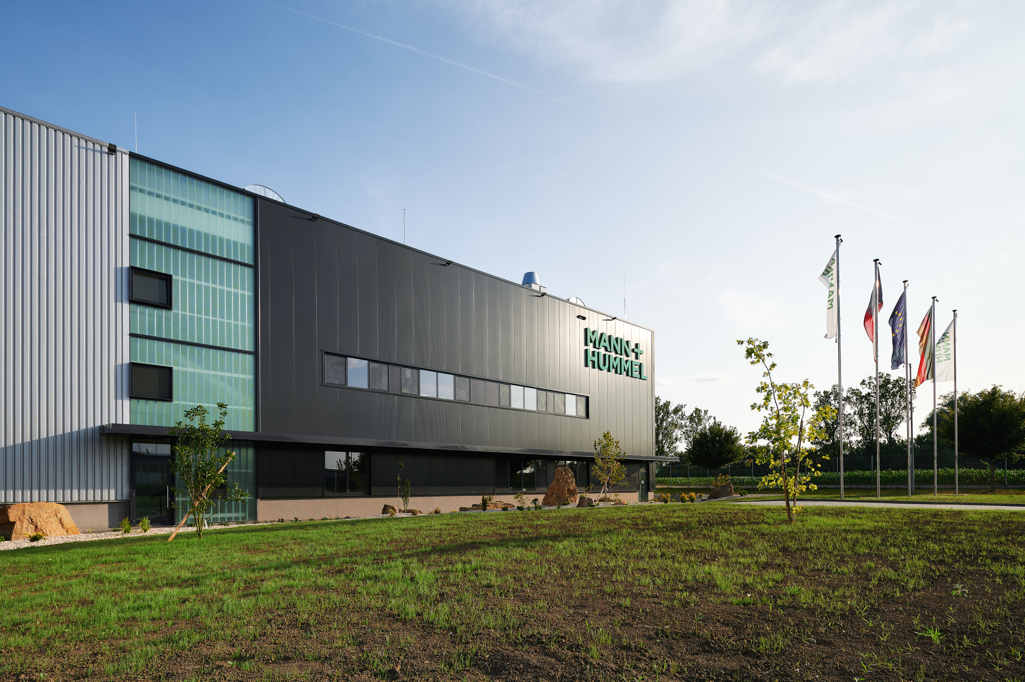

Komplexní architektonické a projektové řešení
Projekt byl realizován ve spolupráci s DELTA Group CZ, která zajišťovala kompletní projekční činnost jako generální projektant, projektový management včetně koordinace všech profesí a technický dozor investora. Tato integrovaná forma spolupráce umožnila optimalizaci jak nákladů, tak časových harmonogramů při zachování vysoké kvality provedení.

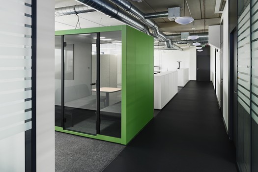

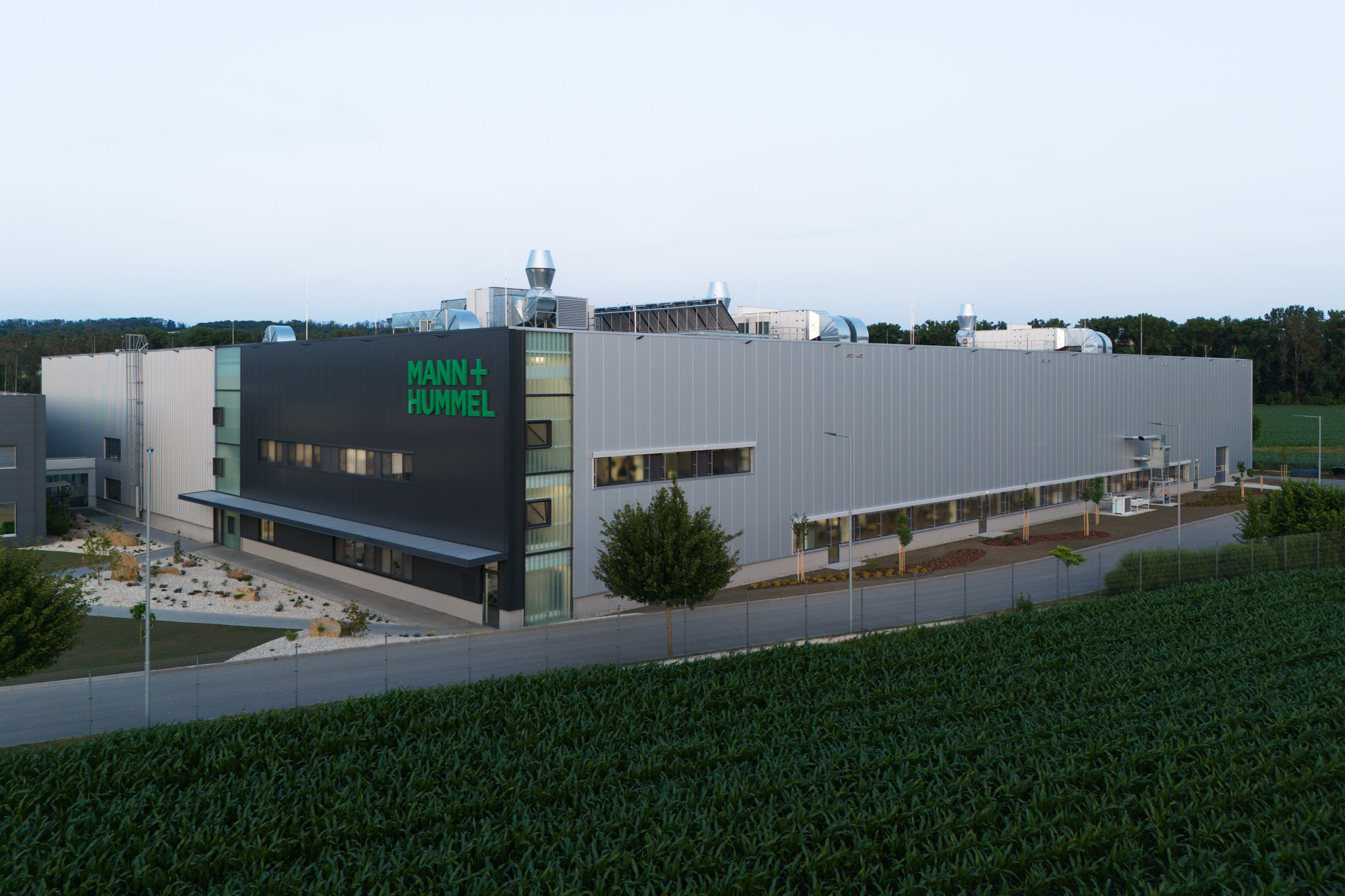

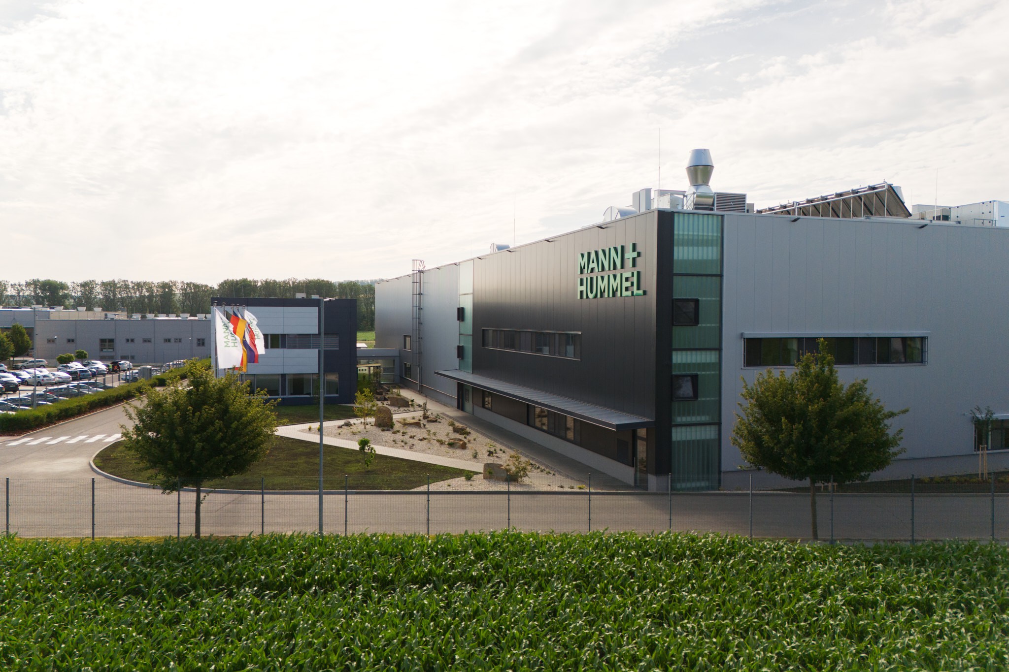

Rozšíření areálu bylo rozděleno do tří logických etap. První etapa zahrnovala výstavbu nové výrobní haly o ploše 3 450 m2, která představuje navýšení původní výrobní kapacity o přibližně 70 %. Druhá etapa se soustředila na realizaci třípodlažní administrativní části s celkovou užitnou plochou 965 m2. Architektonické řešení administrativní části respektuje moderní trendy v oblasti workplace designu – druhé nadzemní podlaží zahrnuje moderní kanceláře, jednací místnosti a odpočinkové zóny, zatímco třetí podlaží poskytuje zázemí pro zaměstnance včetně šaten a sociálních zařízení se sprchami. Aktuálně probíhající třetí etapa dokončuje projekt výstavbou nového parkoviště pro 65 vozidel.

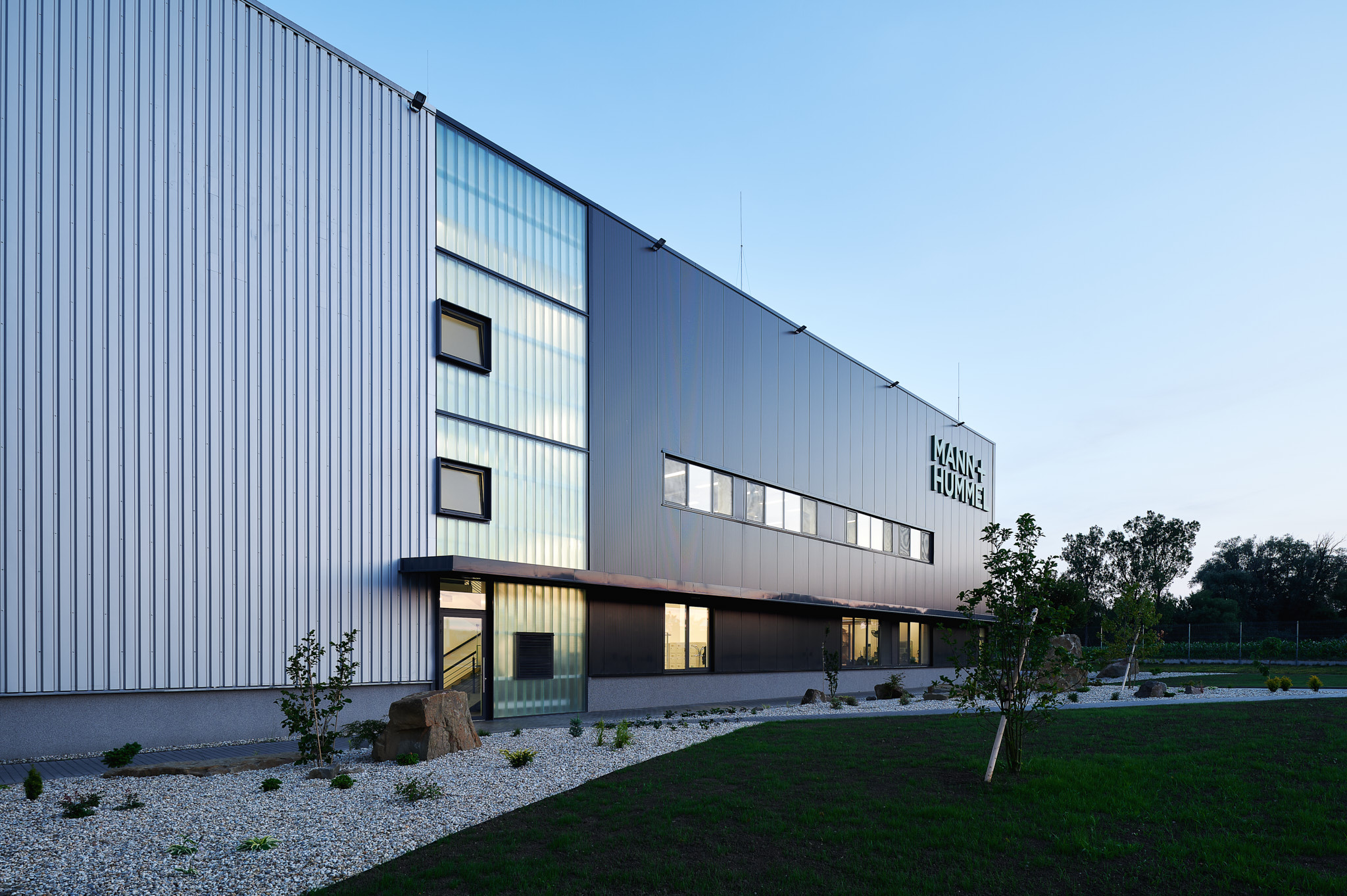

Architektonický koncept celého projektu vychází z principu kontinuity v rozmanitosti. Fasády jednotlivých částí areálu pracují se stejným materiálem – hliníkem – ale v různých formách: od kazet přes vlnitý plech až po sendvičové panely. Výsledkem je vizuálně soudržný, ale zároveň čitelný celek, který odráží vývoj areálu v čase a umožňuje rozlišení jednotlivých funkcí budovy.
„Tato kontinuita se však neprojevuje jen vizuálně, ale i ve spolupráci samotné. DELTA Group CZ navázala na úspěšnou realizaci první fáze areálu v roce 2014, kterou dokončila již dříve ve spolupráci s investorem a stavební firmou Heberger. Díky vzájemné důvěře, osvědčenému partnerství a sdíleným hodnotám se stejný tým pustil i do druhé etapy. Právě tato dlouhodobá spolupráce umožnila hladké navázání na předchozí řešení a efektivní koordinaci všech profesí," komentuje téma kontinuity Martin Vašíček, vedoucí projektu.

Klíčovým aspektem projektu bylo dosažení energetické nezávislosti od fosilních paliv, což představuje významný krok směrem k dekarbonizaci průmyslového provozu. Energetický koncept je založen na kombinaci několika vysoce efektivních technologií.
Primárním zdrojem vytápění a chlazení jsou tepelná čerpadla typu vzduch/vzduch a vzduch/voda. Tato řešení byla zvolena po detailní analýze energetických potřeb objektu a klimatických podmínek lokality. Tepelná čerpadla jsou doplněna pokročilým systémem zpětného získávání tepla ze vzduchotechnických zařízení, který maximalizuje využití odpadního tepla z výrobních procesů.
Solární termický systém podporuje ohřev teplé vody, čímž dále snižuje nároky na elektrickou energii. Celý systém je doplněn LED osvětlovací soustavou ve všech prostorách a sanitárními zařízeními s nízkou spotřebou vody, které představují součást komplexního přístupu k udržitelnému hospodaření s energiemi a vodou.

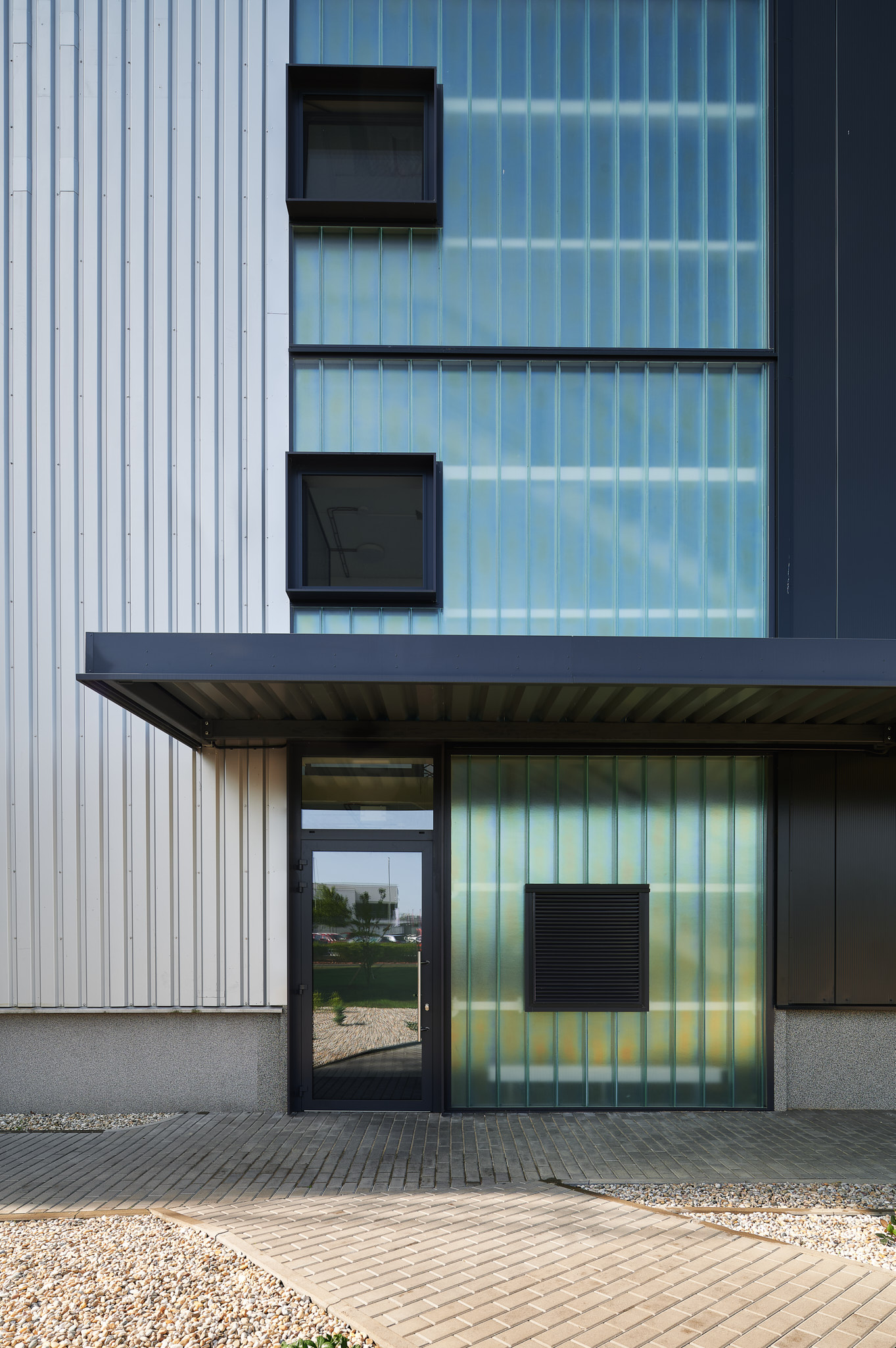

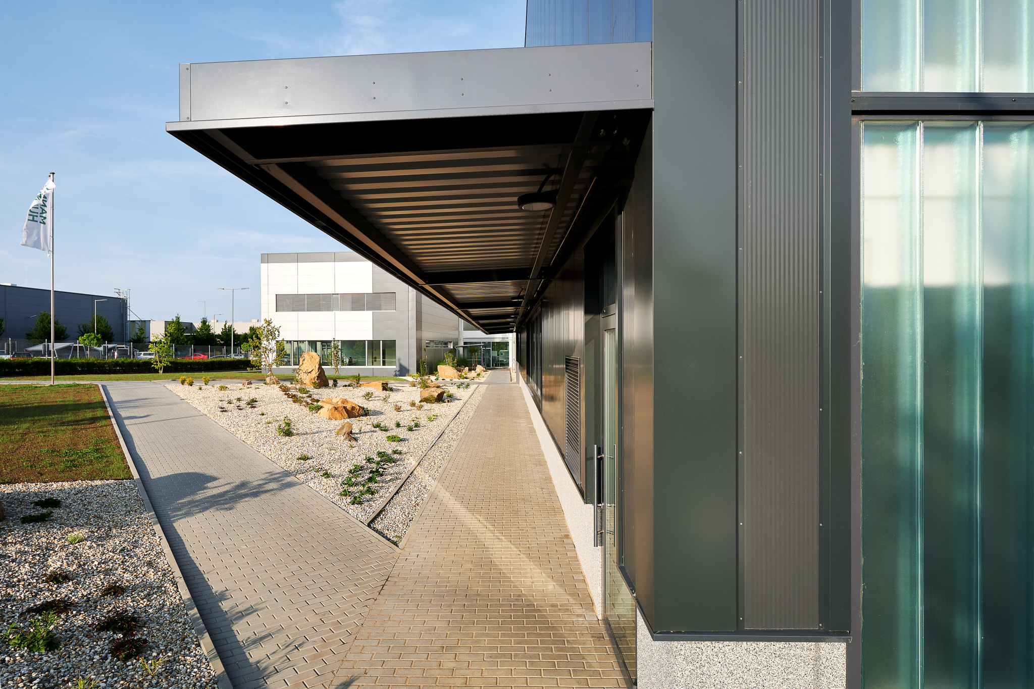

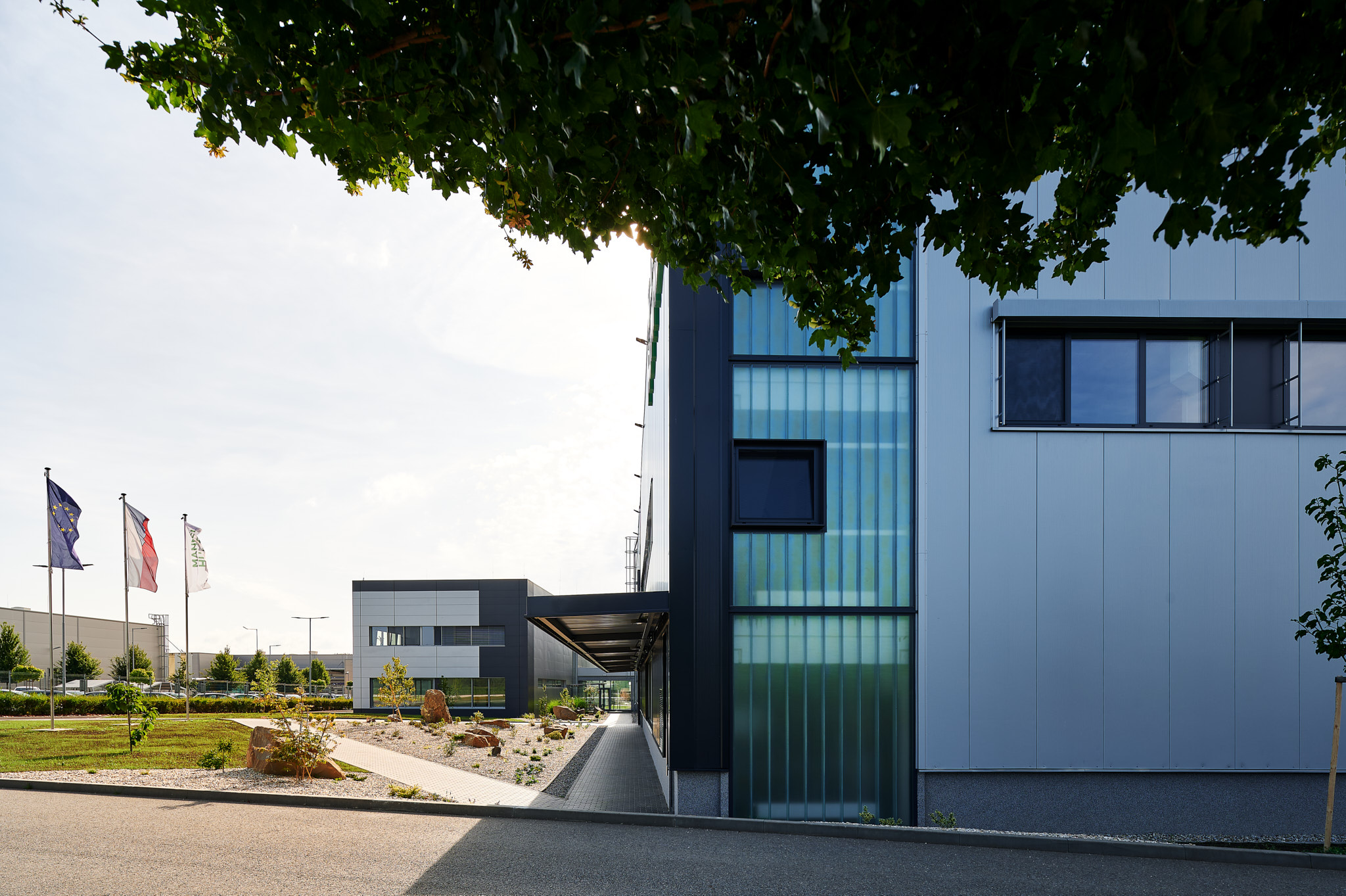

Projekt obsahuje několik architektonických prvků, které kombinují estetickou a funkční hodnotu. Výjimečným prvkem je použití kopilitu – skleněného profilu s industriální historií – který propojuje původní halu s novou přístavbou. Na severní a západní fasádě kopilit zajišťuje přirozené osvětlení únikových schodišť rozptýleným denním světlem, zatímco na jižní straně funguje jako efektivní sluneční clona, která propouští světlo, ale odráží přímé sluneční záření a teplo.
Technickou zajímavostí je markýza bez tradičního zavěšení, která při dešti vytváří na své vnější hraně efektní vodní závoj – funkční prvek s poetickým přesahem, který zároveň odvodňuje střešní plochy.
