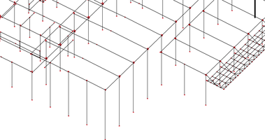

OBR4 – Výpočtový model v prostředí Scia Engineer
Tento model je nutné upravit tak, aby vznikl tzv. výpočtový model (OBR4). Úpravami rozumíme například vytvoření žeber desky, přichycení uzlů či upravení jednotlivých kontaktů mezi prvky (doplnění kloubů, tuhých ramen, atd). Poté musí statik ještě doplnit podpory modelu, zatěžovací stavy a vytvořit jejich kombinace (což lze automatizovat). Následně může provést samotný výpočet. Poté posoudí jednotlivé konstrukční části, přičemž zde lze s výhodou využít správně nastavené automatické návrhy (OBR5). V případě, že některé části nevyhovují, provede statik změny rozměrů případně další konstrukční úpravy. Takto upravený model (OBR6) předá zpět architektovi či stavaři opět přes výměnný formát IFC 2x3. Ten si pak jednoduše zkontroluje provedené změny (OBR7). Při opětovném načtení tohoto modelu statikem se mu již zachovávají data z výpočetního modelu, která nastavil prvně.
