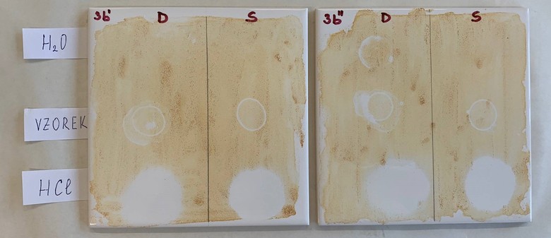

Čisticí účinnost, tzn. schopnost odstranit vodní kámen a jiné nečistoty, lze prokázat laboratorními testy.
V laboratořích se obvykle provádí tzv.dlaždicový test.

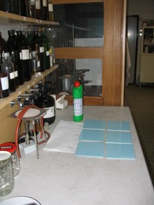

Dle předepsané receptury se vytváří umělá špínu, která simuluje vodní kámen nebo další zašpinění. Čerstvě připravená špína se navažuje na čisté glazované dlaždice a poté rovnoměrně rozetře po celé dlaždici viz obr. č. 1 a 2.
Obr. č. 1 a 2
Po zaschnutí špíny volně na vzduchu se dlaždice v horizontální poloze uloží do sušárny vyhřáté na (80±2) °C a ponechají se tam 2 hodiny. Na jednu zkoušku jsou potřeba vždy 2 dlaždice.
Připraví se mycí lázeň do skleněné nádoby, vytemperuje se na 43 °C a ihned se do ní vloží 2 našpiněné dlaždice rovnoběžně proti sobě. Mezi dlaždice se umístí mechanické míchadlo tak, aby byla vrtulka v polovině výšky hladiny roztoku a v geometrické ose válce uprostřed dlaždic. Míchá se bez přihřívání 5 minut. Poté se dlaždice vyjmou, pod mírným proudem vody se opláchne vzniklá pěna, a pak se ponechají při pokojové teplotě ve vodorovné poloze uschnout.
Součástí zkoušky je vždy „slepý pokus“, kdy se čistí pouze čistou pitnou vodou bez přidání čisticího prostředku. V některých případech lze čistit také prostředkem, který používáme jako srovnávací standard pro určitou čistící účinnost viz obr. č. 3.
Zaschlé, umyté dlaždice pak vyhodnocují 3 hodnotitelé. Sledují, jak si čisticí prostředek s daným zašpiněním poradil, kolik procent zašpinění bylo odstraněno.
Stupně čistící účinnosti mají pět tříd, kdy 1 je nejlepší a třída 5 je nejhorší, ta přísluší účinku vody.
Tento test se používá při testování účinnosti u univerzálních prostředků, prostředků k čištění WC, prostředků k odstraňování vápenatých usazenin.
Obr. č. 3

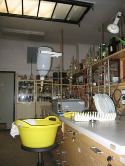

Prostředky na ruční mytí nádobí se podrobují tzv. talířovému testu.
Talíře zašpiněné standardním znečištěním se ručně myjí v roztoku zkoušeného prostředku. Při mytí se postupuje tak, že se znečištění otře ze dna talíře stejným přítlakem ruky 16-ti krouživými pohyby. Způsob mytí je třeba dodržovat pro všechny talíře a zkoušky viz obr. č. 6.
Mycí schopnost se vyjadřuje jako počet umytých talířů do doby, kdy je pěnou pokryta polovina hladiny mycího roztoku. Rovněž se sleduje počet umytých talířů bez mastnoty na talíři.
