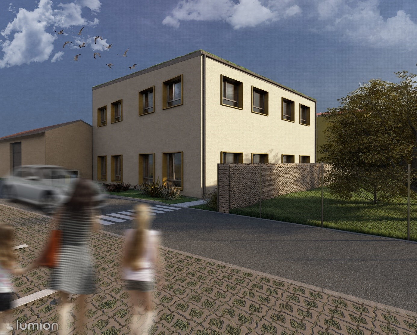

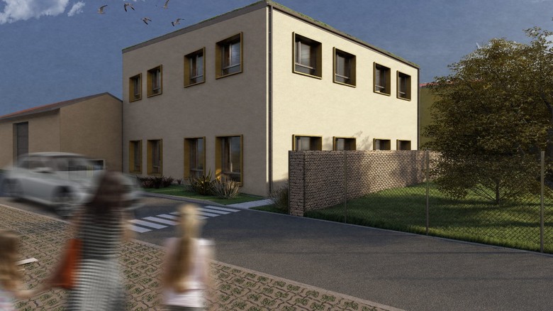

Obrázek 1 Pohled na přistavěnou ZŠ

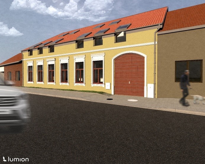

Obrázek 2 Pohled na zrenovované Komunitní centrum
Projekt řeší rekonstrukci historického obecního domu a návrh přístavby základní školy. Původní objekt je více než 100 let starý, přesto byl v dobrém stavu ze statického hlediska. Konstrukčně šlo o zděný systém s dřevěnými stropy a sedlovou střechou. Přístavba naproti tomu využívala moderní keramické zdivo s dřevovláknitou izolací, velké prosklené plochy, monolitickými stropy a vegetační pultovou střechou.

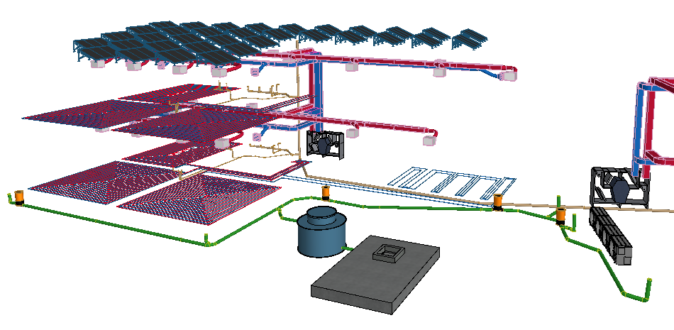

Zásadní roli v návrhu hrála koncepce technických zařízení budov. Projekt integroval:
  • řízené větrání,
  • integrace obnovitelných zdrojů energie,
  • LED osvětlení s automatickou regulací na pohyb a intenzitu denního světla,
  • provozně nenáročné chlazení,
  • využití srážkových vod.
Navržené technické zařízení budovy zahrnovalo celou škálu systémů s cílem dosáhnout vysoké efektivity, komfortu a udržitelnosti. Větrání je řešeno pomocí dvou VZT jednotek s rekuperací tepla (Atrea DUPLEX Multi), řízených na základě koncentrace CO2. Pro vytápění a ohřev TV jsou použita čtyři tepelná čerpadla vzduch–voda kaskádově zapojená v kombinaci s podlahovým vytápěním. Osvětlení je navrženo jako LED s možností regulace intenzity podle čidel intenzity denního světla a pohybu. Objekt je dále vybaven fotovoltaickou elektrárnou (23,1 kWp), jejíž přebytky jsou v letních měsících využívány pro provoz chlazení nebo pro využití v ostatních obecních budovách, tím je podpořena také komunitní energetika. Dešťová voda je akumulována v nádrži o objemu 10 m3 a využívána pro splachování toalet v novém objektu a závlahu dvorku. Tyto systémy jsou navzájem provázané a řízené s cílem snížení spotřeby energií, vody i emisí. Tento návrh umožnil snížení spotřeby pitné vody o více než 30 %, zvýšení soběstačnosti budovy a významné snížení provozních nákladů.
Obrázek 3 Model TZB zařízení

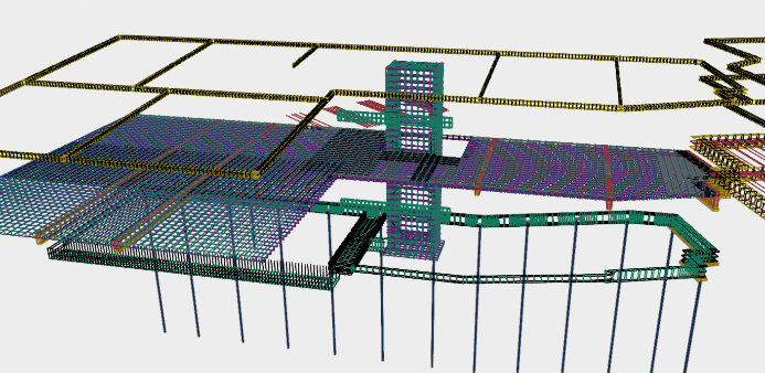

Obrázek 5 Model Výztuží betonových prvků

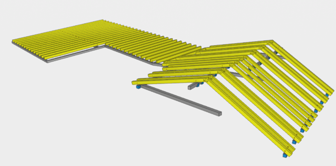

Obrázek 6 Model prvků krovu

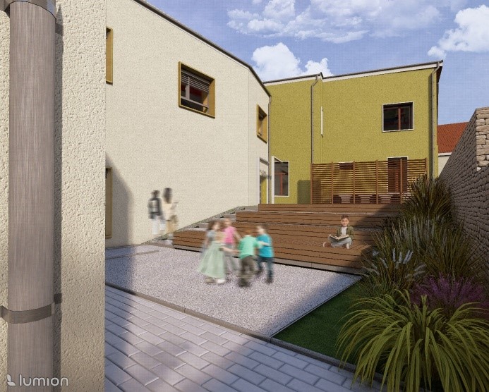

Obrázek 7 Pohled do dvora školy

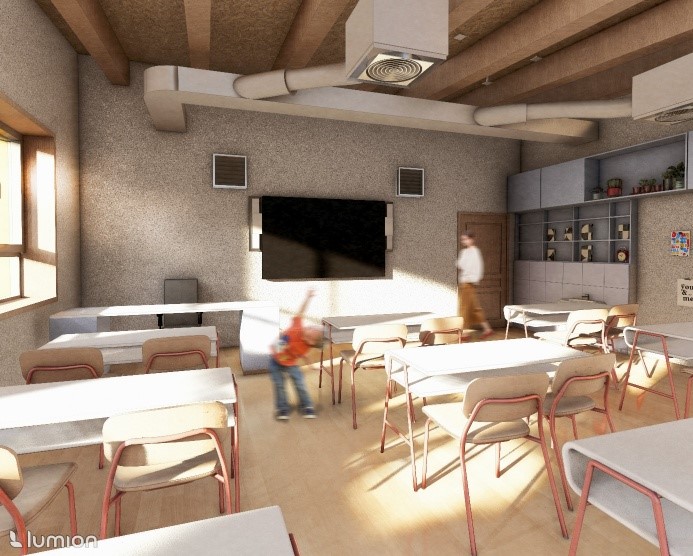

Obrázek 8 Ukázková třída ZŠ
