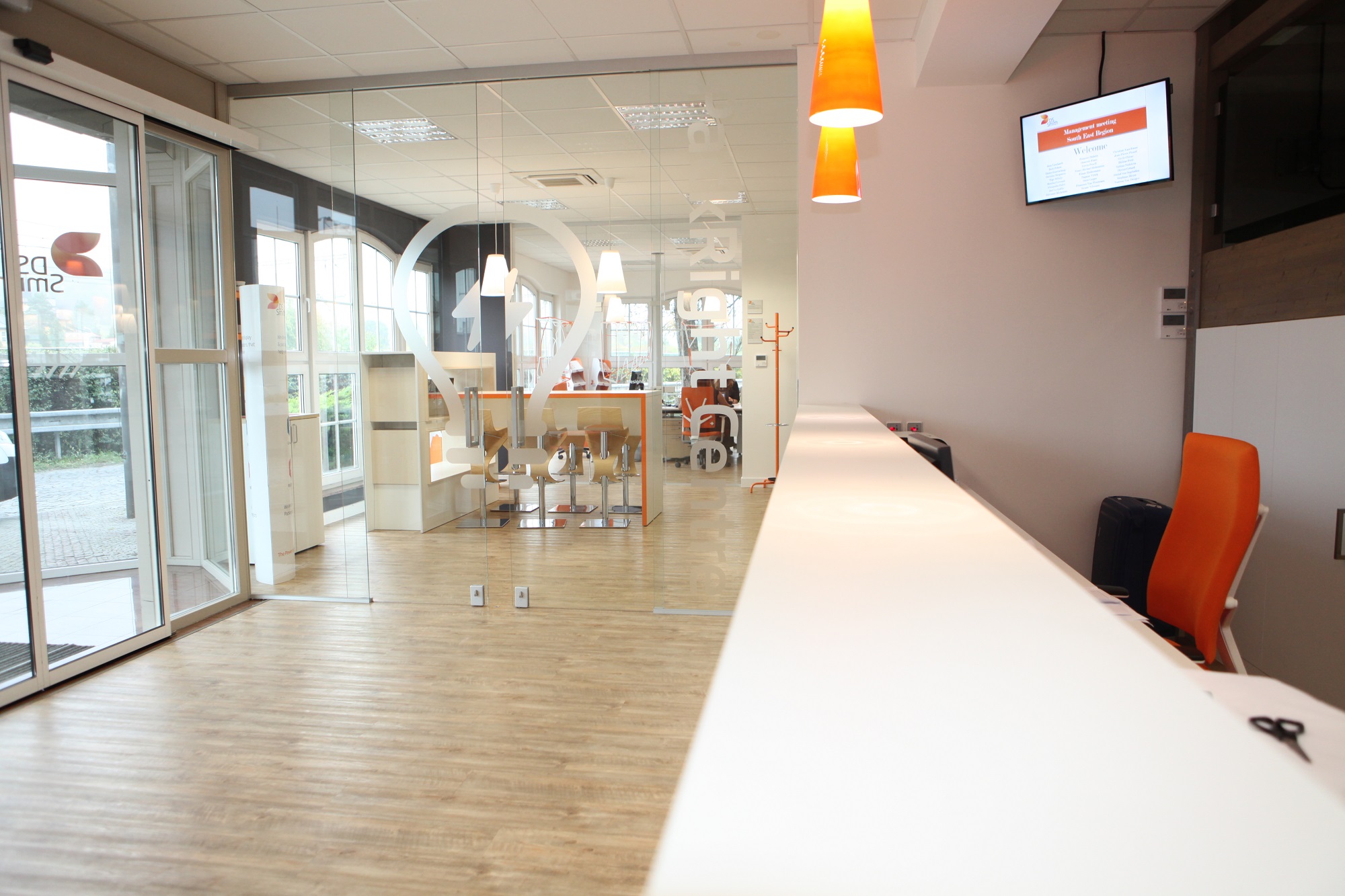

  • Na jedno pracovní místo v open space připadá 5m2.
  • Samostatná kancelář by měla mít minimálně 8m2, s úložným prostorem a přísedem až dvou lidí 12 m2.
  • A jsou další normy – například maximální vzdálenost trvalého pracovního místa od okna je dána činitelem denní osvětlenosti, v závislosti na podmínkách lze uvažovat cca 5,5 m. Kalkuluje se také s odpovídajícím počtem toalet, nebo s maximální délkou a minimální šířkou únikových cest atd.
„Ve většině případů se vejdeme do plochy, kterou máme navrhovat. Někdy je ale nutné s klientem mluvit a říci mu o všech normách. Snažíme se nevhodný záměr klientovi racionálně vymluvit,“ vysvětlila Petra Kučerová, architektka ze společnosti Albatrosteam, která vytváří kancelářský interiér, stavební realizaci a dodávky vybavení včetně závěrečného stěhování.
K nejčastějším chybám v návrhu space planu dochází při nevhodném umístění zasedací místnosti pro externí návštěvy, která je příliš daleko od vstupu. Nebo špatné umístění kuchyňky či toalet od jádra, což navyšuje náklady na stavební práce. I proto je nutné před realizací nových kancelářských prostor mluvit s architekty.
