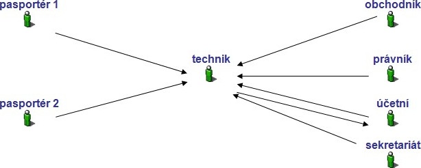

Narůstající množství evidovaných dat, vzájemně provázaných modulů a vlastně skryté organizačně-pracovní vazby vedly následně k tomu, že bylo potřeba definovat přístupová práva uživatelů. V terminologii softwaru šlo tedy o zpřístupnění celých položek (Místnosti, Doklady atd.), pouze jejich částí (karty), konkrétních údajů (jen něco na kartě) příp. ke speciálním funkcím.
Kromě definice „k čemu má dotyčný přístup“ bylo potřeba stanovit, jaká úroveň přístupu k tomu bude (zákaz, čtení, zápis a zámek). Původní nastavení systému v duchu „ať mají právo jen na to, co potřebují ke své práci“ se s výměnou vedení firmy změnilo na přístup „ať vidí vše, kromě toho, co vidět nesmí“ (ať už z důvodů zákona o ochraně osobních údajů či obchodního tajemství společnosti).
Vraťme se ještě ke kontrole evidovaných dat. Představte si člověka, který pečlivě zadává „svá“ data a pak mu někdo říká, že to či ono je špatně nebo že to má být jinak. Proto zprvu prováděl kontrolu dat architekt systému. Zjištěné nesrovnalosti pomohly k úpravě pracovních procesů, zlepšení klasifikací a lepšímu pochopení vkládaných dat. Do určité míry teprve zpětně jsme spolu s programátory vytvářeli kontrolní mechanismy a automatická upozornění na datové nesrovnalosti (kontroly přímo při ukládání dat či souhrnné noční kontroly). A protože počet takto generovaných problémů rostl a nebylo v silách administrátora systému data v takovém rozsahu hlídat, začali jsme postupně – samozřejmě po vyčištění problémů – kousek po kousku – kontrolní činnost převádět na samotné zadavatele dat.
