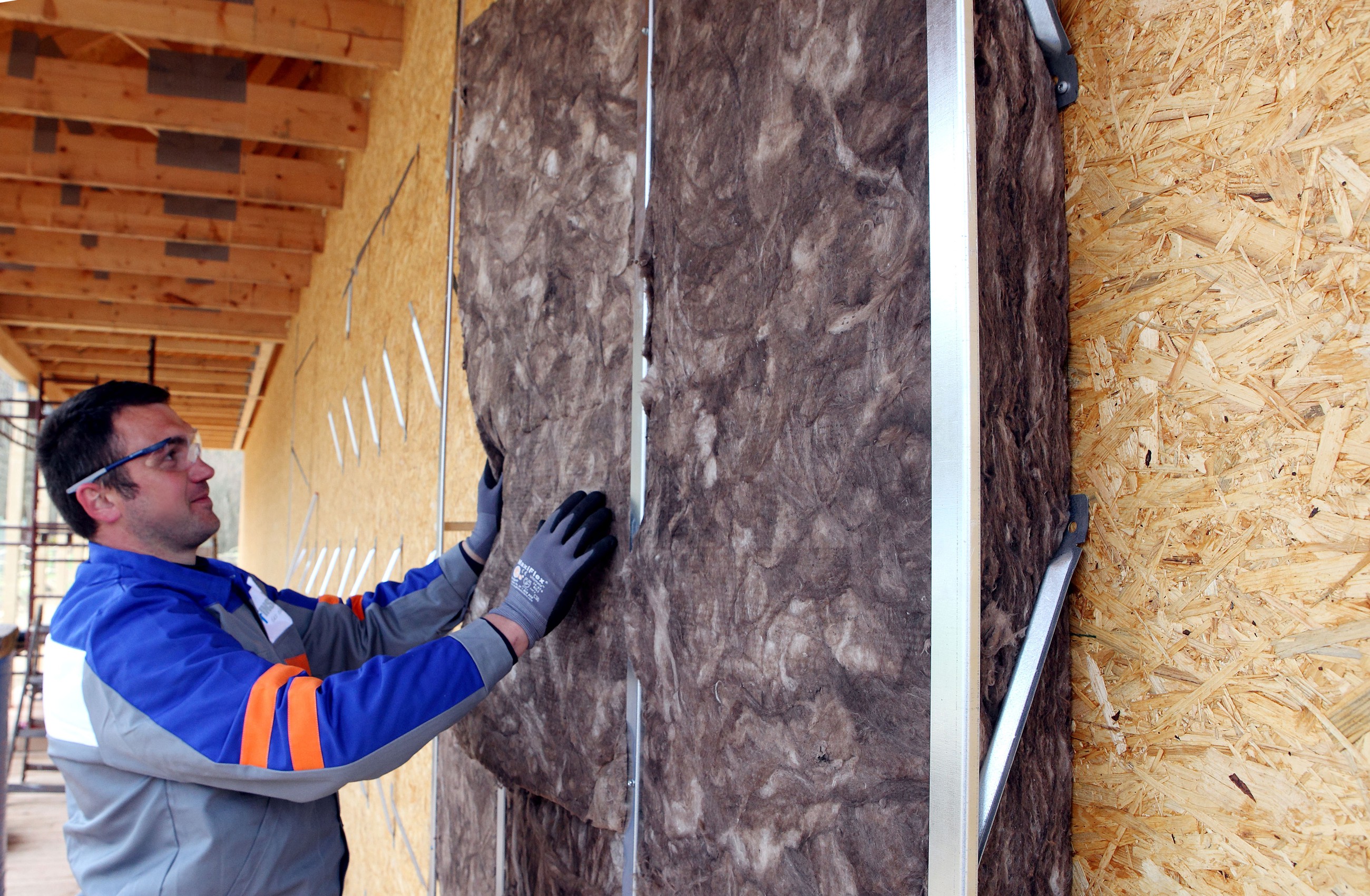

Jak funguje provětrávaná fasáda?
Provětrávaná fasáda je založena na vytvoření vzduchové mezery mezi tepelnou izolací a vnějším obkladem. Tato mezera umožňuje proudění vzduchu, které odvádí vlhkost a omezuje hromadění tepla ve fasádním plášti. Součástí systému je tepelná izolace, například minerální vata. Ta zajišťuje tepelnou stabilitu konstrukce a přispívá k požární bezpečnosti domu. Díky této skladbě je nosná konstrukce chráněna před vlhkostí i výraznými teplotními výkyvy, což má pozitivní vliv na životnost celé fasády.
Letní přehřívání a význam správné skladby
Letní přehřívání patří mezi stále častější problém zejména u domů s velkými prosklenými plochami nebo tmavší fasádou. Fasáda vystavená přímému slunci dokáže akumulovat značné množství tepla, které se následně přenáší do interiéru. Vzduchová mezera v provětrávané fasádě pomáhá část tohoto tepla odvádět. Minerální izolace zároveň omezuje jeho prostup do konstrukce a obytných prostor. Správně navržená skladba tak přispívá ke stabilnějšímu vnitřnímu prostředí a snižuje potřebu chlazení.
Vliv izolace na výkon fotovoltaiky
Výkon fotovoltaických panelů je závislý na jejich provozní teplotě. S rostoucí teplotou jejich účinnost klesá. Pokud se dům výrazně přehřívá, roste i jeho energetická náročnost a část vyrobené elektřiny je využívána na kompenzaci tepelných zisků. Kvalitní izolace a provětrávaná skladba fasády pomáhají omezit přehřívání domu. Tím se snižuje potřeba chlazení a vyrobená elektřina může být využita efektivněji. Právě proto dává kombinace provětrávané fasády a fotovoltaiky smysl. Nejde o dvě oddělená opatření, ale o promyšlené propojení.
