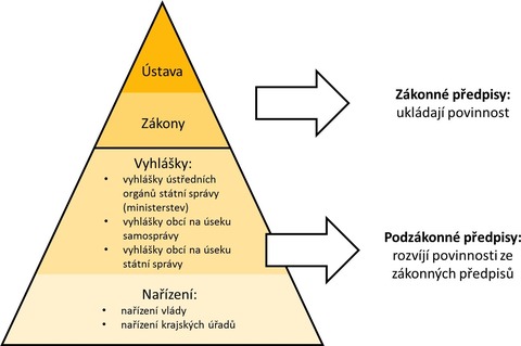

1. Úvod
Obr. 1 Druhy právních předpisů
Povinnosti vyplývající pro vlastníka stavby jsou specifikovány především v zákoně č. 183/2006 Sb., (stavební zákon) v současném znění. Prováděcí předpisy ke stavebnímu zákonu a další právní předpisy detailně pak popisují požadavky vyplývající pro výkon správy a údržby (udržovací práce) především pro vlastníky staveb ale v přenesené pravomoci i pro správce a poskytovatele služeb FM. Právním předpisům ČR jsou předřazena nařízení Evropského parlamentu a Rady (EU). Rozdělení právních předpisů a jejich významnost je uvedena na obr. 1.
