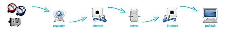

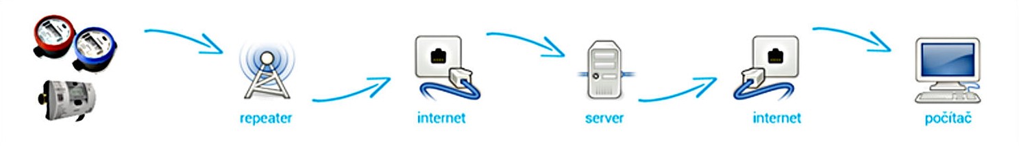

- Online odečet (zcela automatizované zpracování odečtu)
Protože jsem na začátku avizoval, že chceme řešení moderní, průkazné a odpovídající letopočtu, pak první variantu uvádím pouze jako možnost, ale pouze pro velký případ nouze. Jinak na něho rychle zapomeňte.
Dálkový odečet pochůzkově, se všemi přidruženými jevy na to nabalenými, se právě pokouším sprovodit ze světa. Opět to už neodpovídá době, a pokud chci, aby měřidlo bylo v požadované kvalitě, potom odečet pochůzkou je krok zpět při získávání dat a nakládání s nimi. Mám známého, který na mopedu Babetta 207 (snová průměrná spotřeba 1,8 l/100 km) šlapal, aby ušetřil. Sice to jde, ale co o tom soudím, vám neřeknu. Nesmím používat vulgarizmy. Kvalitní měřidla, která mohou odesílat značné penzum informací v podstatě online, budu odečítat jednou dvakrát do roka a pak data třídit, převádět a transformovat? Veliký nesmysl. Opět to lze, tak jako s tou Babettou, ale…
Tušíte, že v mém žebříčku Top Ten vítězí online odečty. Pokud jste četli pečlivě, potom jste část důvodů nalezli v předešlé stati. Pokud ne, vezměte negativa, či nedostatky systémů, kterým se hodláme vyhnout, dejte k nim opačné znaménko a dostanete výčet, proč online odečty ano. To platí zároveň i pro měřidla tomu odpovídající.

- Kvalitní vodoměry (nejlepší zkušenost máme s vodoměry Kamstrup Multical 21)
- Odečtová technologie (AMR)
- Aplikace pro zpracování a zobrazení náměrů
- Aplikace pro rozúčtování
