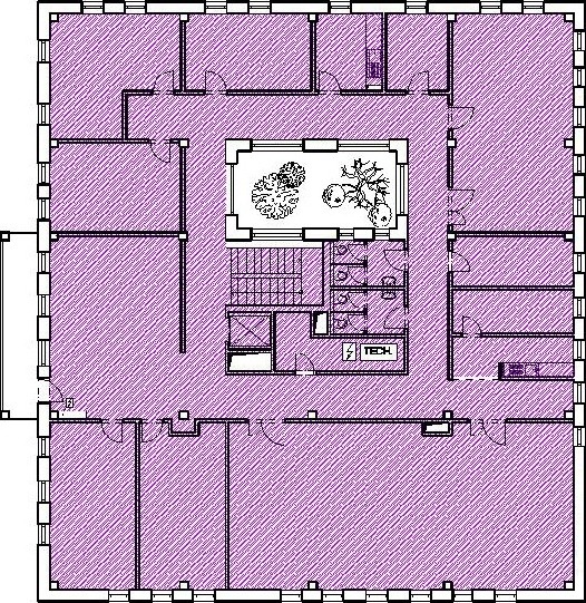

3.1 Plocha podlaží (Level Area (LA))
Jedná se o součet všech vnitřních ploch, které jsou součástí jednoho podlaží. Rozměry pro výpočet ploch jsou měřeny od vnějšího líce obvodového pláště.
Do ploch se započítávají: obvodové stěny, vnější sloupy a pilíře, nosné stěny, vnitřní sloupy a pilíře, nenosné stěny (příčky), variabilní stěny, místnosti technologického vybavení, místnosti ostatního technického vybavení, místnosti elektroinstalací, komunikační prostory (chodby), schodišťové prostory, šachty výtahů, eskalátory, prostory sociálního zázemí, společné pomocné prostory (kuchyňka, vstupní hala, relax-koutek,…), lokální pomocné prostory (sklady, zasedací místnost,…), pracovní prostory (kanceláře, sály, obchody), balkony, verandy, terasy, konstrukční prostupy a atria.
Obr. 2 Schéma znázorňující plochu podlaží (LA)

V následující tabulce jsou vypsány výměry pro jednotlivé typy podlahových ploch na vzorovém podlaží a lze tak názorně vidět rozdíl na reálných hodnotách hodnotách výměr.
Tab. 1 Výměry jednotlivý ploch vzorového podlaží
Typ plochyMěřená plocha na typové budově
[m2]
Čistá podlahová plocha (NFA)405,66
Čistá podlahová plocha místností (NRA)391,24
Hrubá podlahová plocha (GFA)476,58
Komunikační plochy (CA)88,14
Nevyužitelná plocha (NLA)21,56
Plocha dělících konstrukcí (PWA)14,42
Plocha obvodových konstrukcí (ECA)38,97
Plocha podlaží (LA)498,15
Plocha vnitřních nosných konstrukcí (ICA)8,36
Plochy sociálního zázemí (AA)9,42
Primární plochy (PA)274,54
Technické plochy (TA)8,13
Vnitřní podlahová plocha (IFA)427,36
