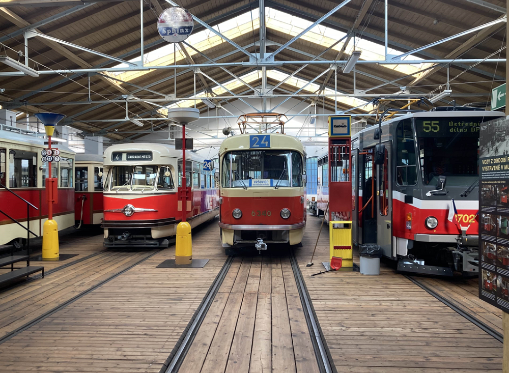

Vozovna Střešovice

EPC v pražském dopravním podniku je jedním z největších projektů svého druhu na území metropole a je v mnoha ohledech unikátní. Vozovna Střešovice je památkově chráněným objektem z počátku 20. století. Při výměně osvětlení, instalaci fotovoltaiky i stavebních úpravách proto úzce spolupracujeme s památkáři, abychom nenarušili historickou hodnotu objektu. V Depu Kačerov zase stavíme unikátní plot se solárními panely. Jedna z místních střech pak bude mít novinku v podobě oboustranných panelů pro co nejlepší zachycení slunečního svitu během celého dne. To vše se nám podařilo i díky velké ochotě a podpory ze strany dopravního podniku a jeho zaměstnanců,“ říká Kamil Čermák, generální ředitel ČEZ ESCO.
