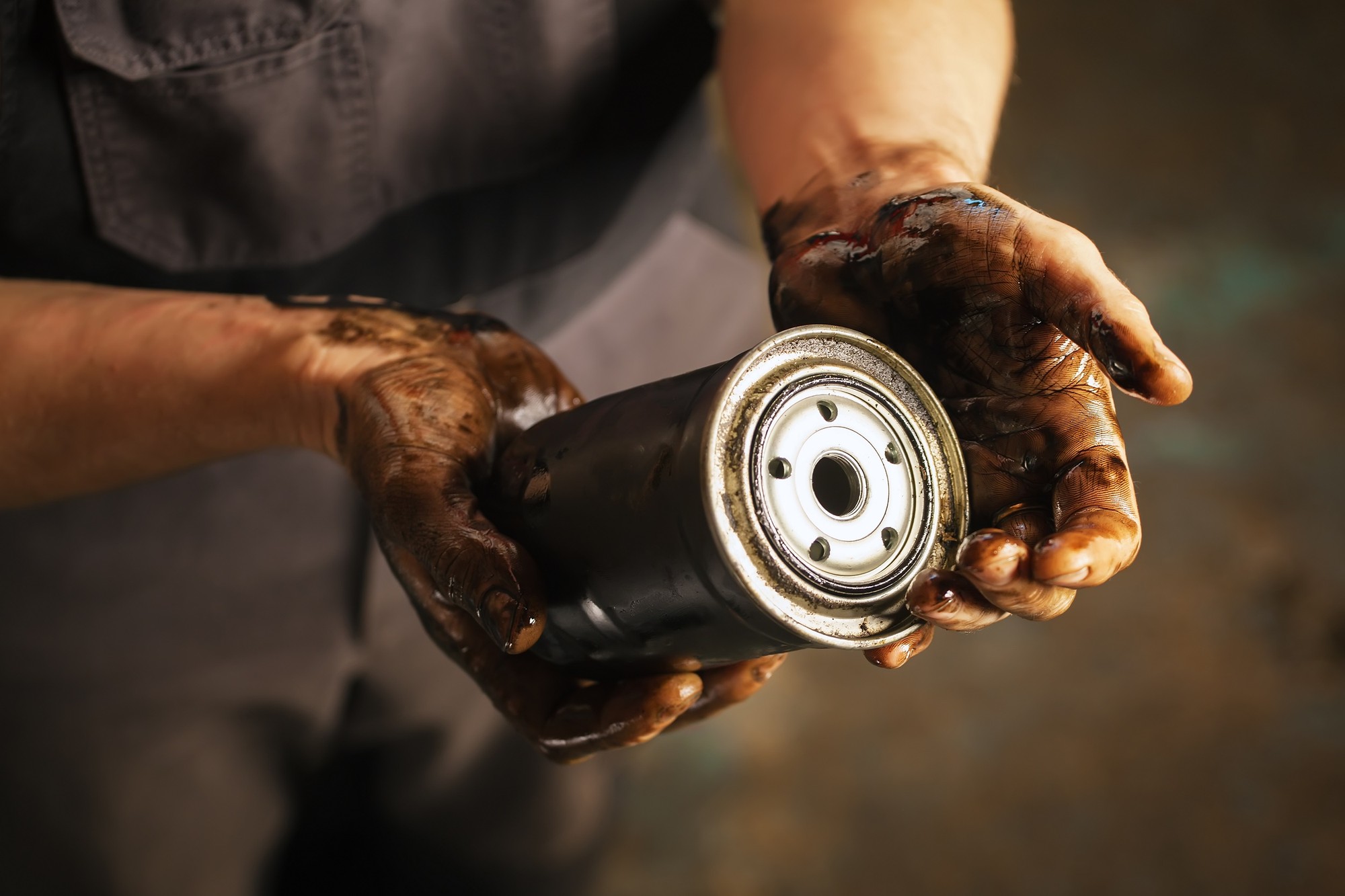

„Na české i evropské úrovni panuje v průmyslu značná neinformovanost ohledně zdravotních rizik plynoucích z práce se strojírenskými oleji nebo chladicími kapalinami. Jak ukazuje lékařská studie, 88 % zaměstnanců ani netuší, že tyto látky ohrožují jejich zdraví. Mnoho lidí je pak šokováno, když se dozví, že kontakt s minerálními oleji vede později v životě ke zvýšení rizika vzniku revmatické artritidy o 30 %,“ říká Lubomír Winkler ze společnosti ARDON SAFETY, která se zabývá bezpečnostním poradenstvím pro průmyslové firmy. „Nehovoříme přitom jen o kapajícím oleji z matic, šroubků nebo plechů, ale nebezpečný je rovněž tak zvaný šmír. Jde o směs špíny, olejové emulze proti rzi, kovového prachu a pilin. Obsahuje těžké kovy a minerály, které se následně usazují v kloubech,“ dodává odborník.
Artritida jako hlavní příčina invalidity mezi lidmi nad 50 let
Data o vlivu olejnatého pracovního prostředí na lidské zdraví přinesla zmíněná rozsáhlá studie, kterou ve Švédsku provedli experti z revmatologického oddělení Nemocnice Karolinska, Institutu environmentálního lékařství a Stockholmského zdravotnického centra. Revmatická artritida je dnes v průmyslových zemích hlavní příčinou invalidity mezi lidmi staršími padesáti pěti let. Jedná se o chorobu, která postihuje maskuloskeletární systém a zejména klouby. Olej se do těla dostává pokožkou. I když pokožka odpuzuje vodu, oleje vstřebává prostřednictvím vnější části epidermu známé jako keratinová vrstva. Ta obsahuje tuk a látky podobné tukům, které snadno absorbují chemické látky, jako oleje a chladicí kapaliny. Zjednodušeně se dá říct, že pracovníci, kteří se nechrání, pijí olej rukama.
