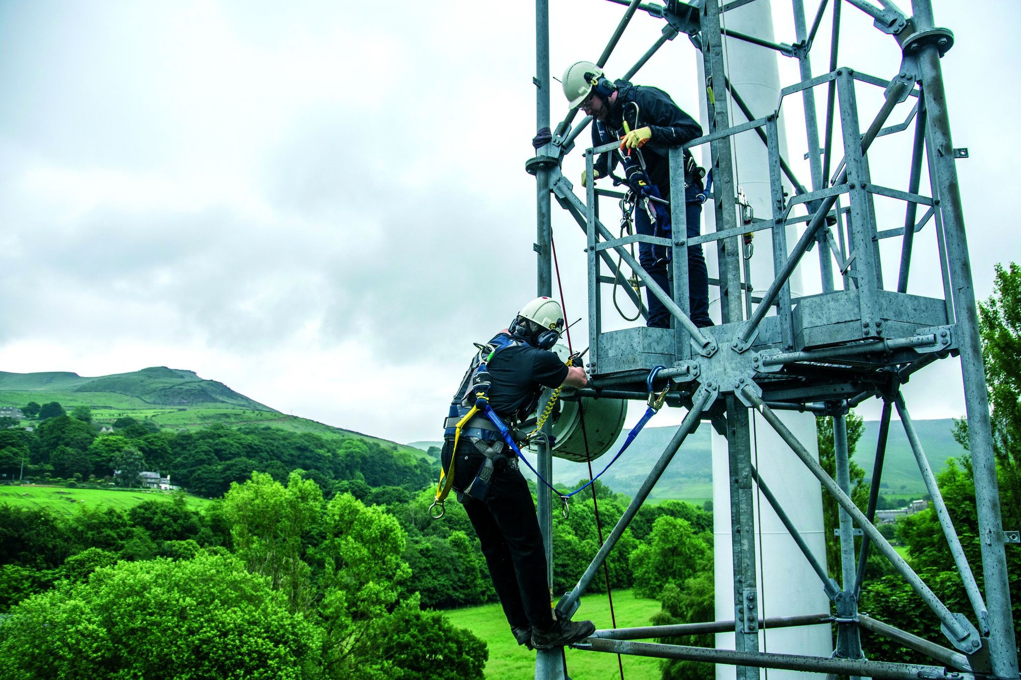

Praha, 22. března 2017 – Pády z výšky jsou častou příčinou pracovních úrazů. V loňském roce evidoval Státní úřad inspekce práce přes 2400 úrazů zaviněných pádem z výšky. Mnohé z nich, bohužel, skončily tragicky – mezi smrtelnými úrazy figuruje pád z výšky v 63 %. Ve výškách přitom pracují stavební dělníci, energetici, kominíci, opraváři vlaků, umývači oken, pokrývači nebo strojníci. Odborníci na bezpečnost práce a prevenci pádu z výšek v technologické společnosti 3M definovali pět a jednu nejčastější nehodu při práci ve výškách.

I v případě žebříku pevně zabudovaného do stavby se rizikům nehody nelze vždy vyhnout. Tyto žebříky bývají někdy vybavené ochranným košem, avšak ne vždy je to účinné. „Pro vyšší stupeň bezpečnosti doporučuji samonavíjecí kladku nebo vertikální systémy pro zachycení pádu. K pohybu po žebříku se dá použít i dvojité bezpečnostní lano s tlumičem pádu,“ říká Stephen Morris ze 3M.
