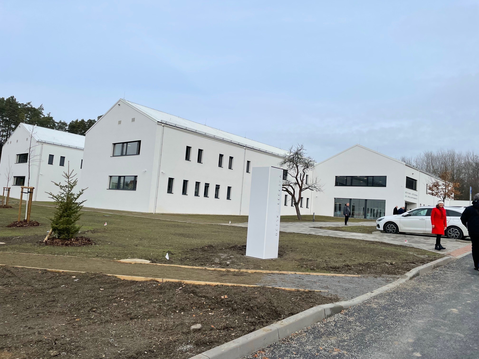

Výsledek
Několik stovek metrů od „provizorního“ objektu z 80. let vznikl propojený komplex budov, který velmi citlivě zapadá do okolní chráněné krajiny, s kapacitou 74 lůžek pro malé pacienty a jejich doprovod.
Během měsíčního pobytu se zde děti také učí. Přímo v léčebně je samostatná škola o 4 třídách, a to je novinkou, protože dříve musely děti přecházet na výuku do místní základní školy v Ostrově u Macochy.
Kromě školy zahrnuje objekt i stravovací část, rehabilitaci (bazén, saunu, podhájský aerosol, tělocvičnu), zdravotnickou část (ambulanci, vyšetřovnu), provozní prostory (šatny pro speleoterapii, sušárnu spacáků, zázemí pro zaměstnance), dále skladovací a technické prostory, venkovní sportoviště, arboretum a parkoviště. Vše viz galerie.
„Co se týče technologie objektu, je zde využito stropní vytápění či chlazení, důležitou roli hraje i automatický systém individuálního řízení teploty a vlhkosti pro jednotlivé místnosti, navíc technologické rozvody jsou vedeny převážně mimo pobytové místnosti, aby splňovaly požadavek na snadnou výměnu bez nutnosti velkých stavebních zásahů, a tudíž zvýšené prašnosti.“ vysvětluje Milan Dorko, generální ředitel společnosti ENESA z ČEZ ESCO.
Veškerá zařízení navíc splňují minimální nároky na spotřebu energií. Díky tomu je objekt řazen do kategorie velmi úsporný. Celkem 80 % energie vyrábí kotel na biomasu, což znamená minimální emise CO2, a tedy mimořádnou ohleduplnost k okolní přírodě.
Konečná cena za výstavbu za výstavbu činila cca 162 mil. Kč bez DPH, nárůst byl způsoben realizací některých vylepšení oproti původnímu zadání a zejména kompenzací zvýšených nákladů na provádění díla z důvodu covidové pandemie a války na Ukrajině. S ohledem na složitou celosvětovou situaci v období, kdy byla stavba realizována, je pozitivní rovněž to, že byl dodržen stanovený harmonogram.
