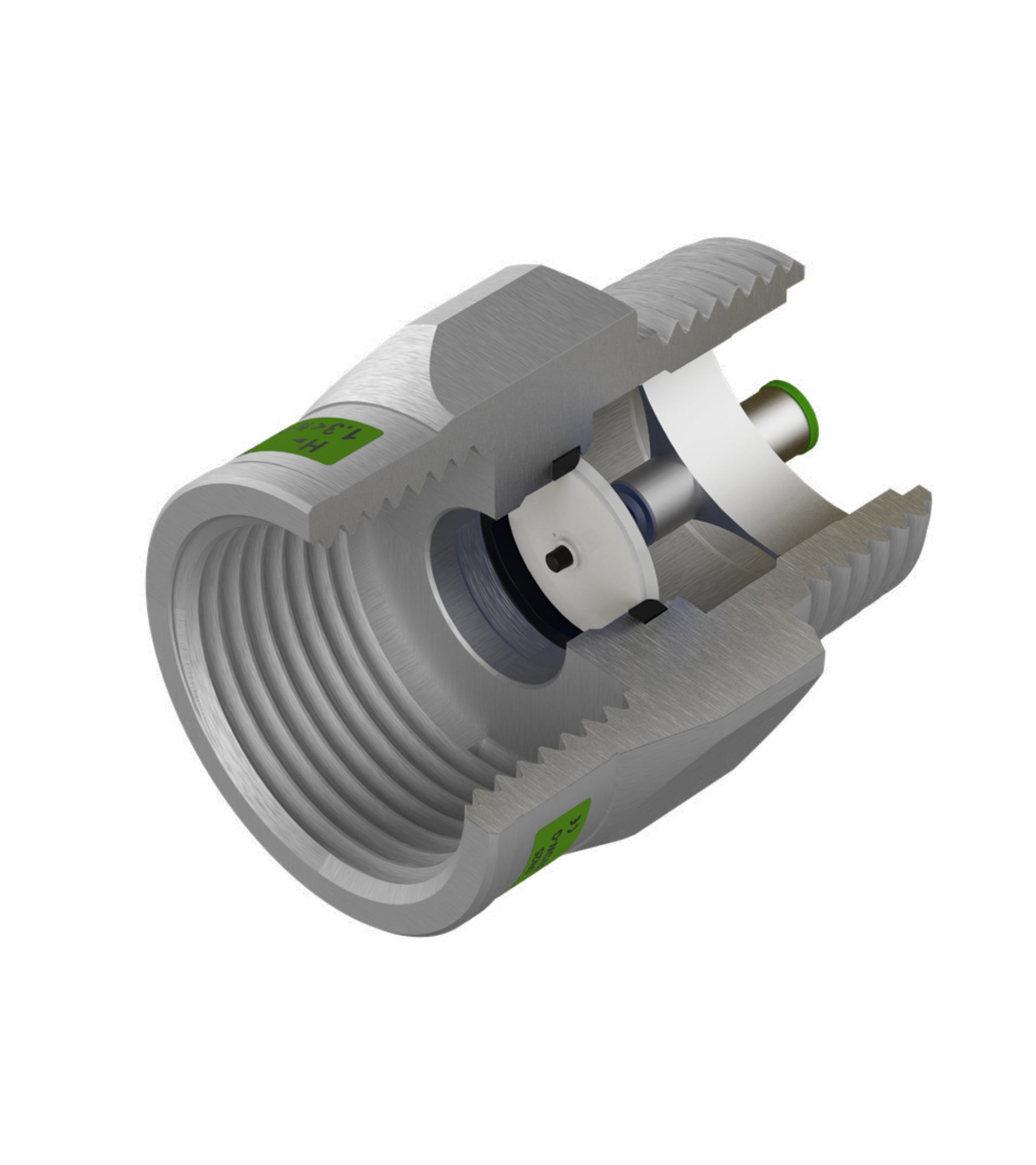

Princip provozní funkčnosti nadprůtokové pojistky IVAR.GST
Nadprůtoková pojistka nebrání průtoku plynu, který svojí hodnotou průtoku nepřekračuje její nominální hodnotu. V okamžiku, kdy dojde k mechanickému poškození plynovodu a překročení maximálního nominálního průtoku Vgas, na který je pojistka dimenzovaná, dochází k uzavření průtoku do této poškozené části plynovodu. Po aktivaci a uzavření vlivem mechanického poškození plynovodu není tento stav neprosto těsný, což je dáno otvorem v uzavírací cloně, který umožňuje průtok o maximální hodnotě VL ≤ 37,5 l/h při tlaku 100 mbar. Účelem tohoto průtoku uzavřenou clonou je vyrovnat tlakové poměry před a za pojistkou po opravě mechanicky poškozené části plynovodu a umožnit tak její opětovné otevření a zprovoznění. Jedná se o reverzní funkci nadprůtokové pojistky IVAR.GST bez nutnosti její výměny. Upozorňujeme, že časový interval pro opětovné otevření bezpečnostní pojistky je přímo závislý na dimenzi použité pojistky a délce plynovodu, který má být opětovně zprovozněn, a proto je různý.
Garance kvality je základní předpoklad provozní spolehlivosti a bezpečnosti
Nadprůtoková pojistka zaručuje bezpečnost a spolehlivost uzavření v rámci parametrů definovaných německou produktovou normou DVGW VP305-1.
Navzdory poměrně jednoduché konstrukci podléhají pojistky velmi přísné kontrole v průběhu výrobního procesu. Spolehlivost je garantována kvalitou jednotlivých komponentů a neustále se zlepšujícími výrobními procesy s testováním každého výrobku. Všechny vnitřní části jsou vyrobeny tak, aby zaručovaly funkčnost v průběhu času. Pružina je před průtokem plynu plně (patentovaně) chráněna, aby se zabránilo kontaktu s jakýmikoli nečistotami, které by mohly v průběhu času změnit její parametry z hlediska funkčnosti, a tedy i bezpečnosti. Kromě toho je pojistka schopna tlumit jakékoli nárazové zvýšení průtoku v okamžiku startu plynového spotřebiče, který by mohl způsobit její uzavření.

Bezpečnostní nadprůtokové pojistky se dodávají v závitovém provedení a dimenzích od 1/2” do 2” s volitelným nominálním průtokem Vgas od 1,6 do 16 m3/h, který je pro snazší identifikaci rozlišen barevně proužkem na těle bezpečnostní nadprůtokové pojistky.
Rozsah provozního tlaku 15 ÷ 100 mbar
Rozsah provozní teploty −20 °C +60 °C
Tlaková ztráta ΔP < 0,5 mbar (50 Pa)
Hodnota maximálního průtoku
clonou v uzavřené poloze
Instalační požadavky
Instalace bezpečnostní nadprůtokové pojistky IVAR.GST musí být realizována v dosažitelných a volně přístupných místech ve vodorovné nebo svislé pozici (s průtokem směrem nahoru), kdy uzavírací faktor fs min. = 1,30fs max. = 1,45 zaručuje uzavírací průtok o 30 ÷ 40 % vyšší než její jmenovitý průtok. Tento výkonový parametr platí pouze při použití v plynovodech realizovaných v kovovém nebo plastovém potrubí. Samozřejmostí je při instalaci dodržet směr průtoku plynu vyznačený na těle bezpečnostní armatury.
