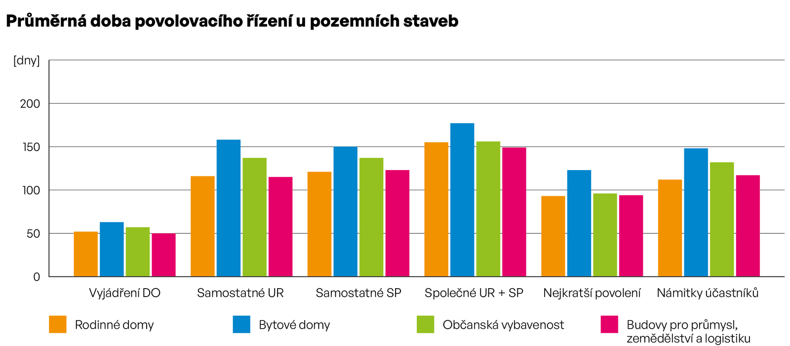

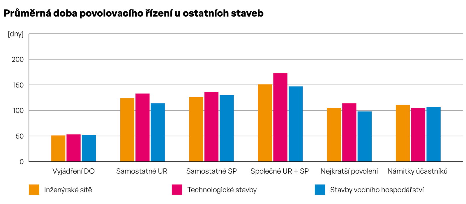

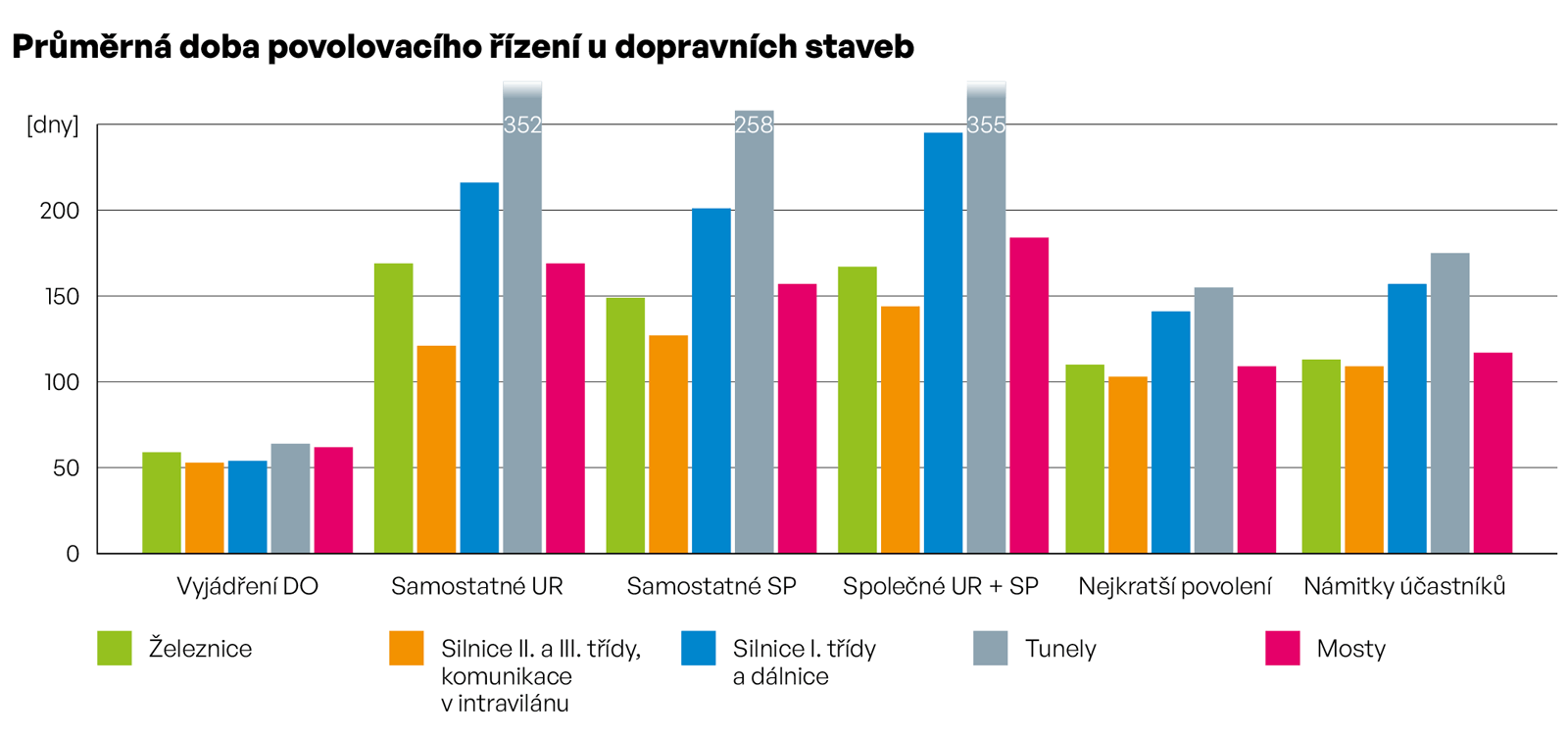

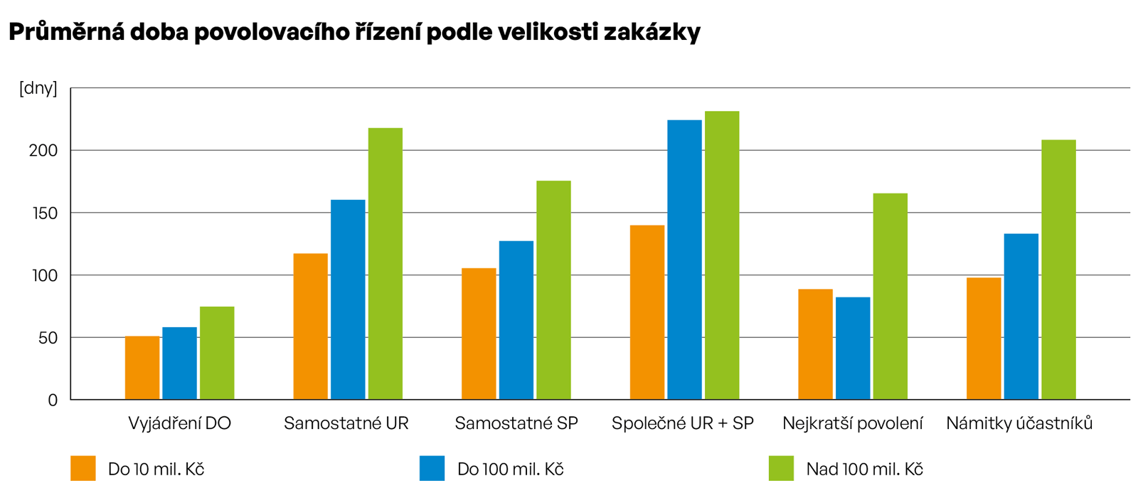

Vyjádření DO – Průměrná doba trvání pro vyjádření dotčených orgánů
Samostatné UR – Průměrná doba trvání samostatného územního řízení
Samostatné SP – Průměrná doba trvání samostatného stavebního řízení
Společné UR + SP – Průměrná doba trvání společného řízení (spojené územní a stavební řízení do jednoho povolovacího procesu)
Nejkratší povolení – Nejkratší délka celého povolovacího procesu včetně inženýrské činnosti (obstarání všech vyjádření) bez ohledu na typ povolovacího řízení
Námitky účastníků – Průměrná doba řešení připomínek, námitek a odvolání účastníků
Poznámka: jedná se vždy o obvyklé zkušenosti, bez mimořádných případů
Zdroj: Středisko vzdělávání a informací ČKAIT
Získat povolení trvá nejčastěji šest měsíců až rok
Téměř polovina zapojených autorizovaných osob odpověděla, že délka trvání většiny povolovacích řízení staveb v ČR, a to včetně související inženýrské činnosti, je obvykle šest měsíců až jeden rok. Prakticky ve všech kategoriích jsme narazili na relativně složitější stavby povolené během několika dní i relativně jednoduché stavby s velmi problematickým a dlouhým povolovacím řízením,“ shrnuje hlavní výstupy průzkumu Ing. Robert Špalek, předseda ČKAIT.
Například ve sledované kategorii bytových domů činí průměrná délka územního řízení zhruba 5 měsíců, totéž platí pro stavební povolení. Společné územní a stavební řízení pak vychází v průměru na půl roku, mediánově dokonce jen na 3 měsíce.
Nejdelší povolovací proces vykazují tunelové stavby (v průměru skoro rok), naopak nejkratší sklady nebo parkovací domy (cca 4,5 měsíce) – vše v případě společného povolovacího řízení.

Přínos společného územního a stavebního řízení ostatně potvrdila svými výsledky i anketa mezi autorizovanými osobami: například u staveb (bez rozlišení typu) se stavebními náklady nad 100 milionů korun trvá toto společné povolovací řízení v průměru 231 dní (medián 124 dní). Přitom samostatné rozhodnutí o umístění stavby (územní rozhodnutí) zabere v průměru 218 dní a navazující stavební řízení 175 dní (medián ukazuje na 120 + 120 dní).
Společné řízení podle odpovědí zainteresovaných projektantů u staveb nad 100 mil. Kč tedy jasně ukazuje na průměrnou úsporu více než 5 měsíců v povolovací fázi stavebního záměru! Potvrzují se tak i doporučení ČKAIT, aby se zkušenosti s tímto typem povolovacího řízení výrazně propsaly do nyní připravované vyhlášky o projektové dokumentaci. Bohužel zatím marně.

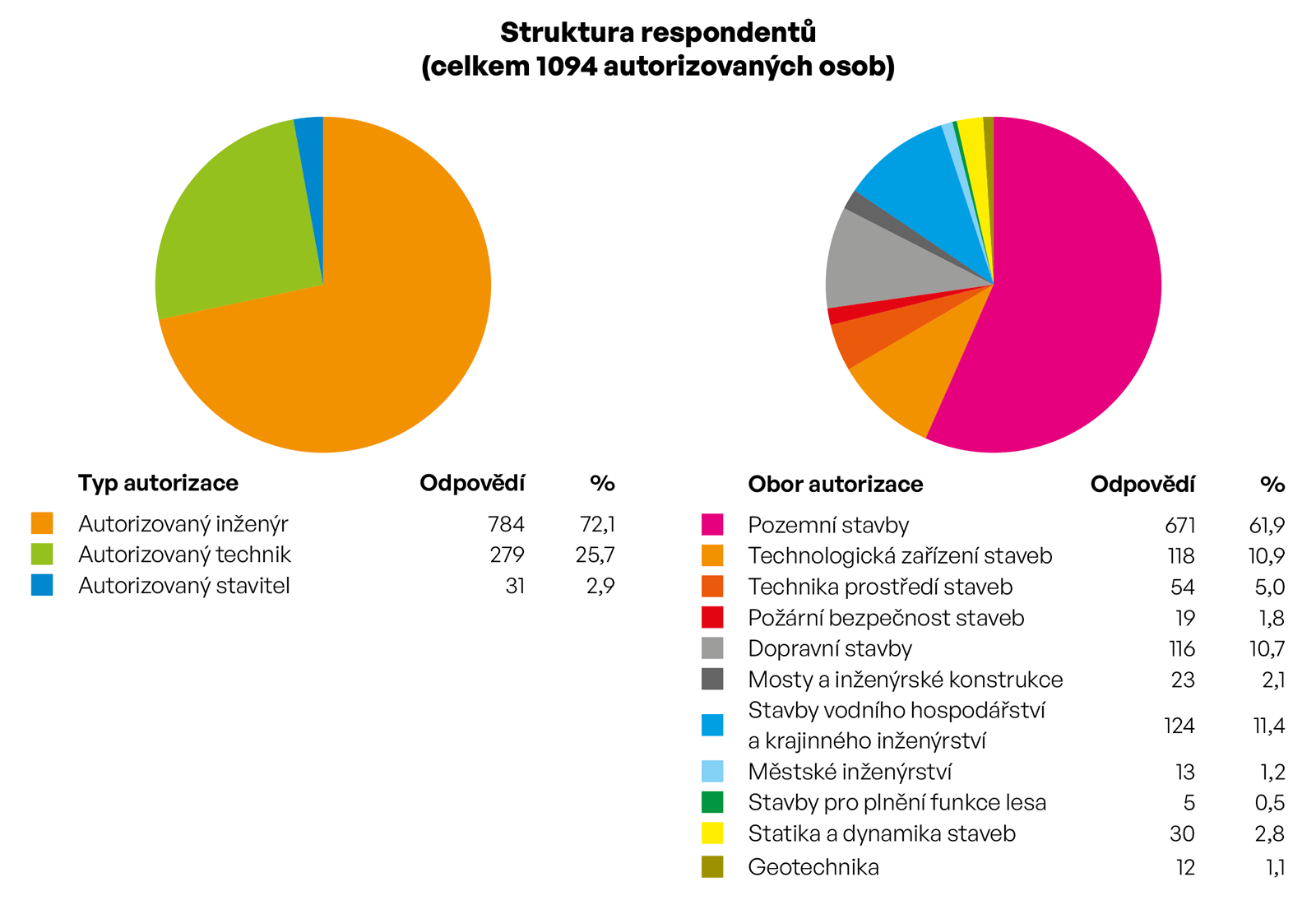

Zkušenosti téměř 1 100 autorizovaných osob zapojených do anonymního průzkumu, který se konal ve dnech 22. až 31. ledna 2024, se opíraly především o vyřizování povolovacích procesů u rodinných domů a rekreačních staveb (46 %), bytových domů (32 %), budov pro administrativu a správu (20,5 %), inženýrských sítí (24 %), budov/hal pro průmyslovou výrobu (18,7 %) nebo skladování (16 %). Respondenti mohli využít více možností najednou, což reflektuje širší záběr inženýrů i techniků.
Typickým respondentem byl autorizovaný inženýr zaměřený na pozemní stavby, osoba samostatně výdělečně činná, osoba na pozici hlavního projektanta, vedoucího projektu atd. vykonávající vysoce kvalifikovanou odbornou činnost. Dopravní inženýři byli zastoupeni z 10 %, stejně jako odborníci na technické zařízení staveb. O něco vyšší podíl v odpovědích pak měly autorizované osoby specializované na stavby vodního hospodářství a krajinného inženýrství.
