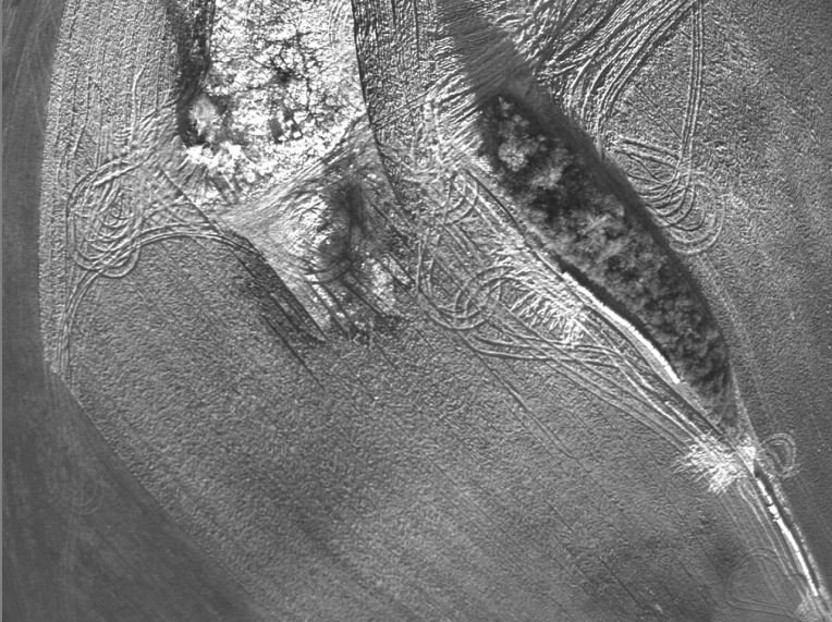

Obr. 13: Ukázka dat z termálního snímače Thermoimager (SenseFly), rozlišení 640×512 pixelů. 12 bit.
