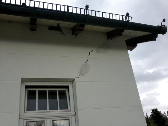

AIN v loňském roce zaznamenala zvýšený zájem o inspekce nově vystavěných bytů v rámci developerských projektů. "Inspektoři zde průměrně odhalili závady ve výši 80 tisíc korun. Nejčastěji se jednalo o poškození povrchů, závady spojené s vlhkostí a zatékáním vody do objektu, případně s tepelnými úniky" vyjmenovává Ing. Jiří Tencar, Ph.D., člen představenstva AIN. Méně časté, avšak o to závažnější vady jsou spojené se statikou starších staveb a s přítomností zdraví ohrožujících materiálů. Značné bezpečnostní riziko představují také nevyhovující hliníkové rozvody elektřiny. „Náklady na sanaci odhalených vad se u starších nemovitostí vyšplhaly průměrně na 210 000 korun,“ dodává Tencar.
