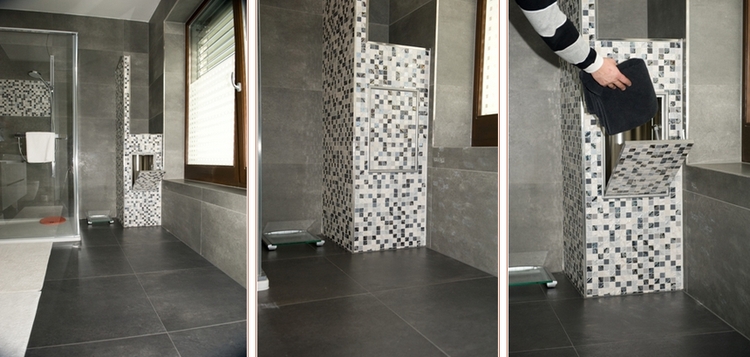

Kostru systému tvoří nerezová šachta, do které se vhazuje prádlo přes elegantní dvířka. Jejich výplň může být provedena například z nerezu, zrcadla, keramického obkladu či ze dřeva. Nový systém pojistek dvířek Quick Touch navíc umožnil eliminovat vystouplé úchytky, takže výsledný estetický efekt je naprosto dokonalý.
Novinkou jsou tzv "Ztracená dvířka" , která zcela splynou se stěnou, kde jsou umístěna. Mohou být dodána s relegantním rámečkem, nebo i bez něho. Pak je patrná pouze nenápadná spára mezi dvířky a okolním povrchem. Shozy na prádlo Artox jsou k dostání v provedení pro rodinné domy s průměrem šachty 300 mm a v provedení pro komerční využití s průměrem šachty 400 mm a zvětšenými vhozovými dvířky.
