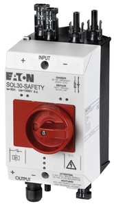

Při návrhu a instalaci FVE je tedy nutné vzít v potaz všechny aspekty plynoucí z jejího použití. Jedním z aspektů je i protipožární zabezpečení střešních instalací fotovoltaik a opatření požární prevence, která není radno podceňovat. Instalací požárního odpínače SOL30-SAFETY firmy Eaton lze zásadním způsobem snížit rizika spojená s instalací FVE a přispět tak k vyšší bezpečnosti celého systému.
Jak tedy zajistit, aby v případě požáru v budově s FVE mohli hasiči zasáhnout?
V případě požáru je na PV modulech a kabelech stále přítomné stejnosměrné napětí až 1 000 V, a to i při vypnutém střídači, což hasičům jejich práci téměř znemožňuje. Jednotky požární ochrany jsou vybaveny technikou umožňující zásah na zařízení pod napětím do 400 V. Nejednou se tak stalo, že přivolané požární jednotky nemohly vést požární útok na objekt.
Na tyto situace je nutné myslet již při instalaci FVE. Řešením je použití požárního odpínače k jednotlivým FV řetězcům, popřípadě jejich rozdělením požárním vypínačem do úseků s napětím nižším než 400 V. Tak lze velmi jednoduše a bez větší finanční náročnosti umožnit hasičským jednotkám efektivní vedení požárního útoku na hořící objekt. A to bez zbytečného odkladu.
