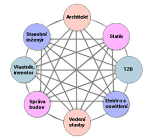

"Standardní" projektování stojí na sdílení "standardních" dokumentů", například výkresová dokumentace či technické zprávy. Z podstaty věci to znamená, že musí komunikovat každý s každým a že zcela jistě se ne vždy pracuje s aktuálními informacemi. BIM projektování je práce s jednou společnou databází informací. "Vytáhnu si to své, zpracuji to a vrátím do databáze". Každý má vždy k dispozici aktuální data.
