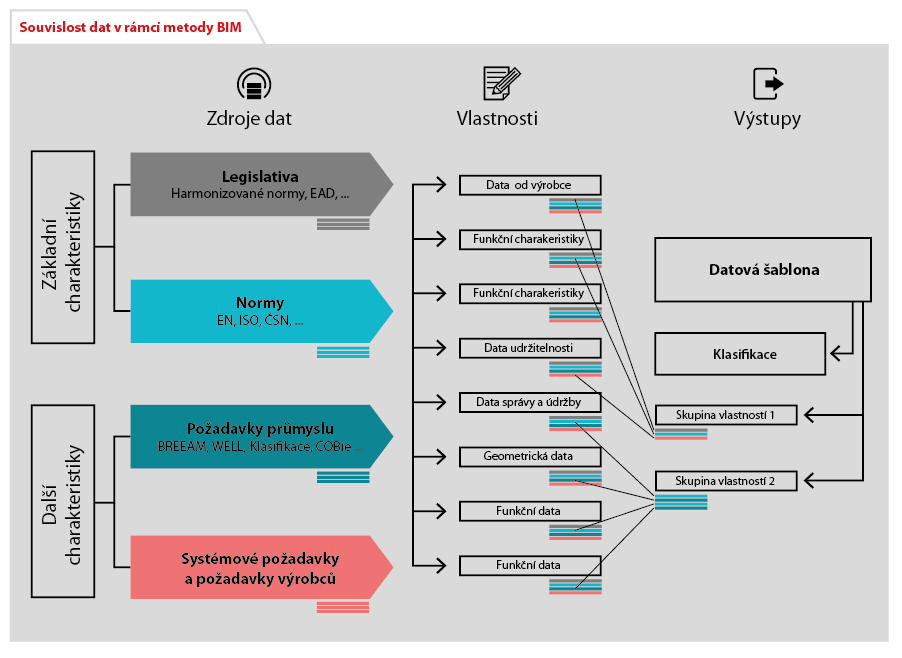

Souvislost dat v rámci metody BIM
Databáze obsahuje seznamy vlastností, nikoliv hodnoty a zejména ne konkrétní výrobky. Nebude se jednat o BIM knihovnu, ale o předpis, jaké informace by např. BIM knihovna měla mít. Vlastní knihovnou BIM stát disponovat nebude.
