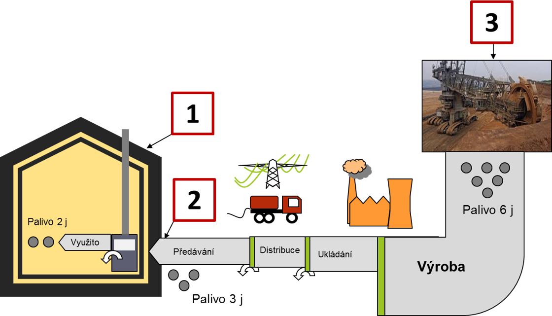

Dle nové definice ve vyhlášce je „primární energií z neobnovitelných zdrojů energie energie, která neprošla žádným procesem přeměny a je stanovená pomocí faktorů primární energie z neobnovitelných zdrojů.“ Reálně tak vyjadřuje celkovou efektivitu a účinnost využití energie v celém procesu mezi vyvolanou potřebou (výstavba budovy) a konečnou potřebou neobnovitelné složky energie z primárního zdroje nezbytnou k jejímu zajištění (tzn. těžba primárního paliva). Rozdíl mezi vyvolanou potřebou energie (energie dodaná na patě budovy z neobnovitelných zdrojů) a konečnou potřebou z primárního zdroje, zohledňující celkovou účinnost těžby, přeměny, ukládání, distribuce a předání, vyjadřují tzv. faktory přeměny energie.
Vysvětlivky: faktor primární energie vyjadřuje poměr mezi body 3 a 2, čímž vyjadřuje účinnost přeměny paliva mezi vyvolanou potřebou (bod 2) a potřebou energie z primárních zdrojů nutnou k jejímu pokrytí (bod 3).
