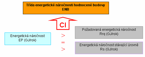

Energie dodaná do budovy je údaj, který má být prostým hodnotícím měřítkem, prostředkem, pro zařazení budovy do třídy energetické náročnosti v rozsahu A-G. Toto označení jasně hodnotí budovu a investorovi - laikovi je srozumitelné. Budova by celkově měla dosáhnout na minimálně na třídu A-C, třída D-G je z pohledu splnění požadavku vyhlášky nevyhovující. Zařazení je provedeno na základě srovnávacího výpočtu na dvou referenčních budovách, které mají stejnou geometrii stavebního řešení, koncepci energetických systémů, stejné standardizované užívání a nachází se ve stejné klimatické oblasti. Rozdíl mezi posuzovanou a referenční budovou může být v technickém řešení jednotlivých konstrukcí a prvků energetických systémů, kde v referenční budově je použito prvků s požadovanými hodnotami podle platné legislativy a technických předpisů a úrovně stávající výstavby. Hodnotícím měřítkem je tzv. CI - klasifikační ukazatel (%) který ilustruje vztah spotřeby energie hodnocené budovy k budovám referenčním.
Obr. 2 - princip stanovení třídy ENB
Pozn.: Výpočetní nástroj bilanční hodnocení ENB (jinak také národní kalkulační nástroj - "NKN",kterým budou zpracovány budovy v rámci tohoto seriálu pracuje z návrhem vyhlášky platným k 1.12. 2006 a používá pro zařazení do třídy ENB dvou referenčních budov, kdy zařazení do je založeno na porovnání budovy hodnocené s dvěma budovami referenčními. Jedna referenční budova představuje budovu s doporučenými referenčními ukazateli, zatímco druhá budova představuje budovu stávající požadované úrovně. V současném nám dostupném návrhu vyhlášky je možný způsob zařazení budovy podle hodnot měrné spotřeby dodané energie, nebo pomocí porovnání pouze s jednou referenční budovou. Principielně a věcně se však výpočet ENB nemění.
