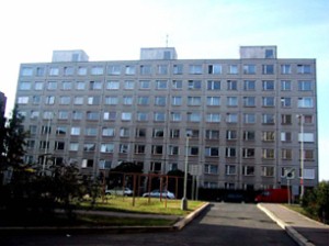

Jedná se o novější panelový bytový objekt postavený v roce 1986. Budova má 8 nadzemních podlaží s 48 bytovými jednotkami a částečně vytápěný suterén. Panelový dům je rozdělen do 3 sekcí. V nadzemních podlažích jsou bytové jednotky a komunikační prostory, v suterénu jsou skladové prostory bytů a technické prostory. Dále se v suterénu nachází prostory domovního vybavení (nevyužívaná prádelna, sušárna a žehlírna). Konstrukční výška všech podlaží je 2,8m, základní půdorysný modul budovy představuje 600 mm. Svislou nosnou konstrukci budovy tvoří železobetonové montované stěny z panelů tl. 200 mm, vodorovné nosné konstrukce jsou železobetonové panelové tl. 200 mm s rozponem 6,0 m. Střecha má dvouplášťovou skladbu s tepelnou izolací minerální plstí tl. 120 mm s dodatečným zateplením. Typový obvodový plášť v průčelích je tvořen porobetonovými panely tl. 300mm. Štítové panely jsou vrstvené s nosným železobetonovým jádrem tl. 150 mm, tepelnou izolací na bázi PPS tl. 80 mm a krycí železobetonovou vrstvou tl. 50 mm. Objekt je vytápěn dálkovým vytápěním přes předávací stanici umístěnou v objektu, která zajišťuje také centrální ohřev teplé vody. V objektu jsou instalovány 3 výtahy pro 3 osoby. Na otopných tělesech jsou umístěny termostatické ventily s hlavicemi Honeywell a indikátory rozdělení nákladů na vytápění na principu odparu kapaliny. Regulační armatury na patě objektu jsou typu V 4308 a V 5085 Myjava. Objekt je plynofikován, plyn je využíván pouze pro vaření v bytech. Další upřesňující údaje jsou patrné z místního šetření provedeného k energetickému auditu. Prostory u vstupu, původně kočárkárny, slouží pro skladování nepotřebných věcí, komunikační prostory objektu jsou temperovány pomocí radiátorů s termostatickými hlavicemi, lodžie na západní fasádě objektu jsou nezasklené. Systém vytápění byl kompletně zaregulován v roce 1992, předávací stanice je vybavena ekvitermní regulací. V objektu je teplovodní otopná soustava dvoutrubková vertikální s otopnými tělesy s teplotním spádem 92,5/67,5°C. Z předávací stanice jsou rozvody vedeny pod stropem v suterénu. Ocelové potrubí dimenze DN 13-40 mm je částečně izolováno izolací zpravidla nevyhovující tloušťky z hlediska požadavku vyhlášky č. 193/2007 Sb. Tělesa jsou osazena termostatickými regulačními hlavicemi. V objektu je rozvod TUV z předávací stanice veden pod stropem suterénu, stoupačky v instalačních šachtách. Potrubí je celkově po rekonstrukci, plastové (PE), cirkulace je nucená bez regulace.

Obr. 1 - jižní a severní fasáda objektu
