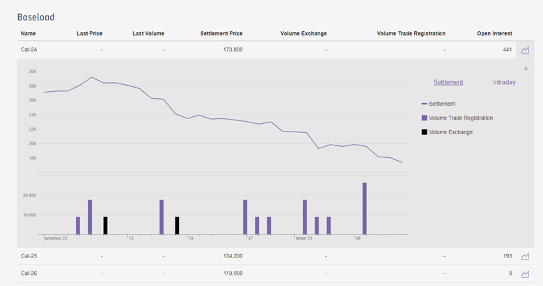

Pokles cen těchto komodit způsobilo několik příčin. Jedná se hlavně o ceny plynu, jehož je vlivem nižší poptávky z Číny a teplého počasí i bez ruského plynu dostatek, zásobníky se nevyprazdňují tak, jak se čekalo. Cenu elektřiny dále ovlivňuje větrné počasí a téměř stagnace výroby v průmyslových odvětvích. Také se očekává zprovoznění jaderných elektráren ve Francii, které hrají výraznou roli v evropské energetice. Ani na další období obchodníci neočekávají růst cen energií, jak ukazují následující tabulky.
Graf 2: Vývoj cen elektřiny na pražské burze PXE (kontrakty na rok 2024, pod grafem na roky 2025 a 2026) v EUR/MWh (Zdroj:PXE)
