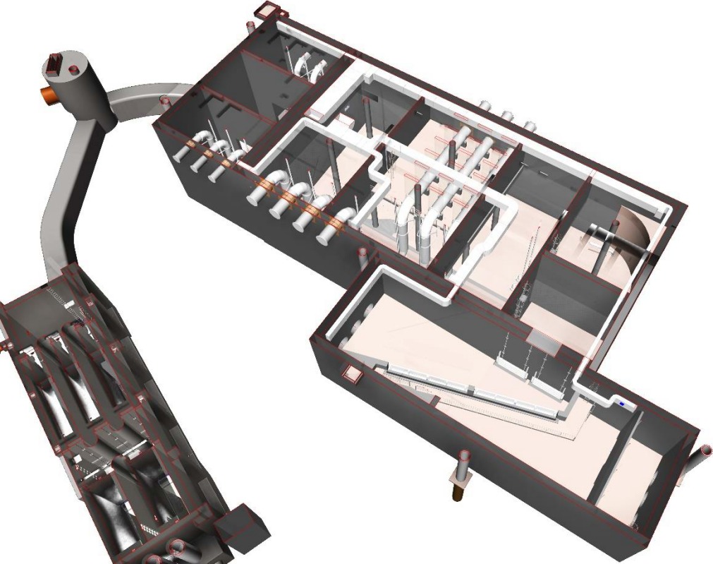

Obr. 1: Vizualizace objektu Hlavní čerpací stanice ÚČOV Praha v BIM

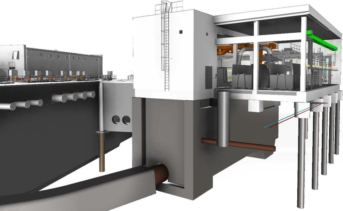

Obr. 2: Řez objektem Hlavní čerpací stanice ÚČOV Praha v BIM

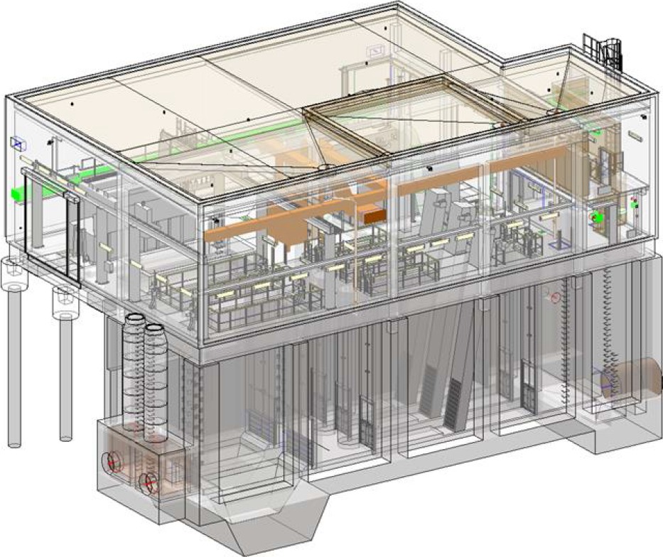

Výstupy z této části projektu jsou znázorněny na Obr. 3 a 4.
Obr. 3: Vizualizace objektu Hrubého předčištění stoky EF ÚČOV Praha v BIM

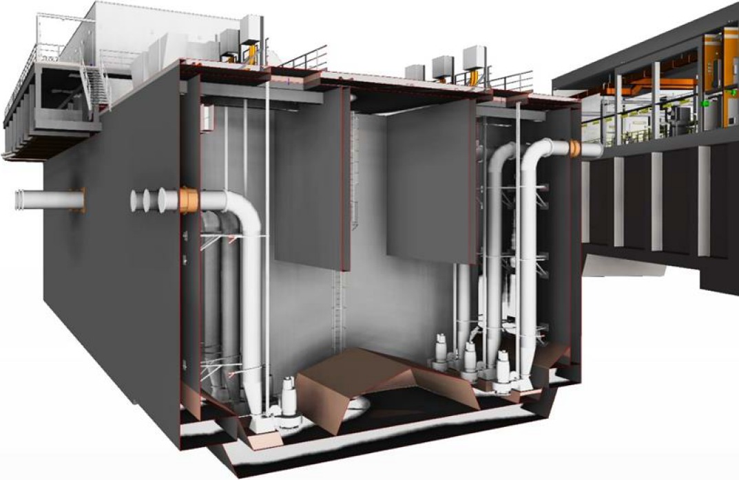

Obr. 4: Řez objektem Hlavní čerpací stanice ÚČOV Praha v BIM

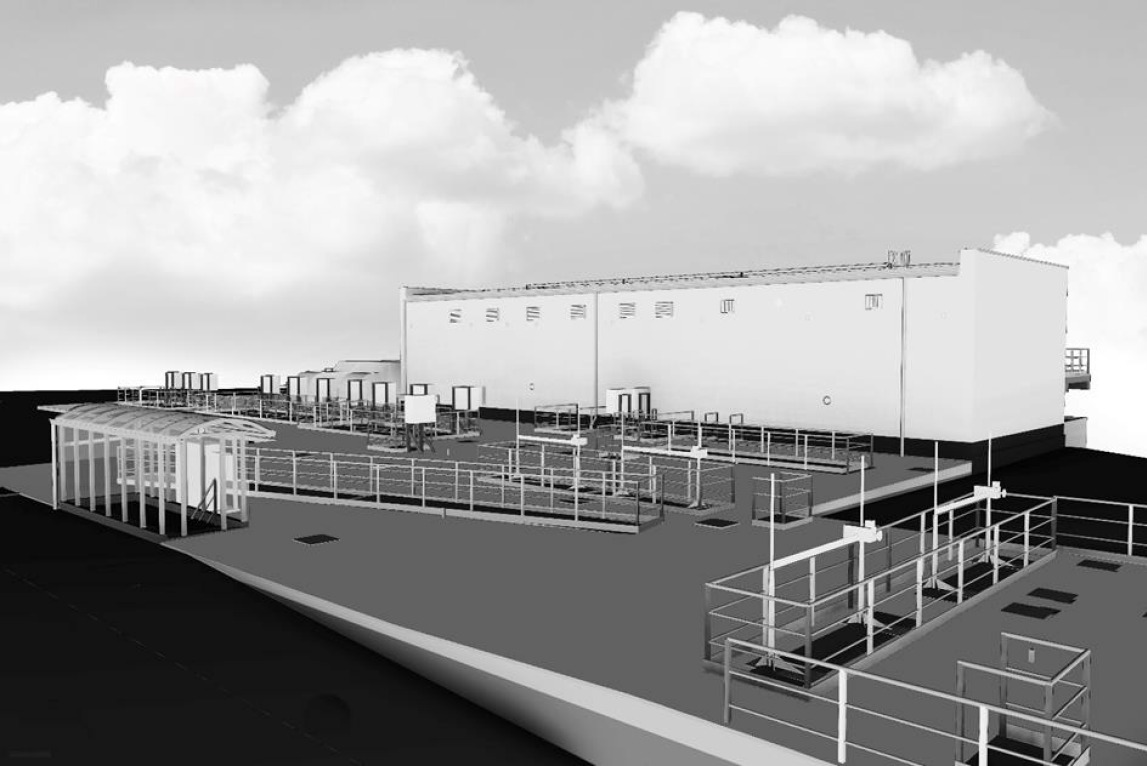

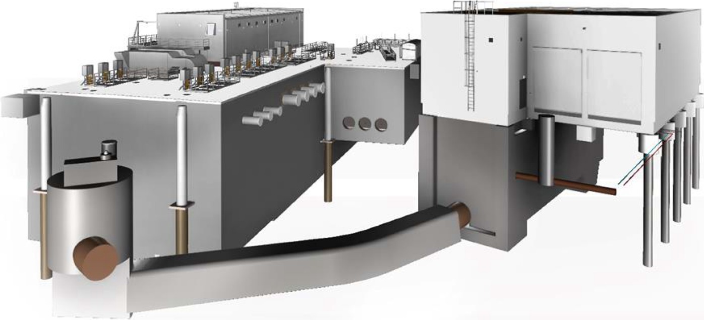

Společná vizualizace dvou objektů v BIM zpracovaná v rámci pilotního projektu PVK a PVS je uvedena na Obr. 5, 6 a 7.
Obr. 5: Celkový pohled na vizualizaci objektů Hlavní čerpací stanice a Hrubého předčištění stoky EF ÚČOV Praha v BIM

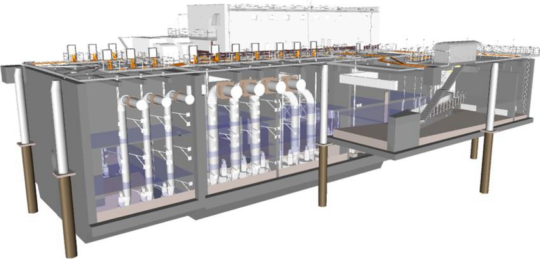

Obr. 6: Celkový řez objekty Hlavní čerpací stanice a Hrubého předčištění stoky EF ÚČOV Praha v BIM
Obr. 7: Pohled na objekty Hlavní čerpací stanice a Hrubého předčištění stoky EF ÚČOV Praha v BIM
