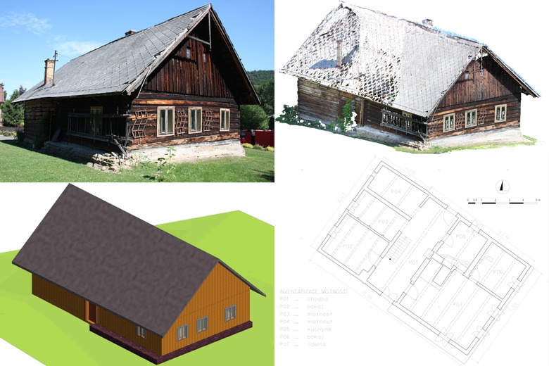

3. Měřická dokumentace
Měřickou dokumentaci lze podle příslušné metodiky [6] definovat jako „činnost směřující k vytvoření zmenšeného obrazu stavebního objektu, většinou pro účely projektování jeho opravy nebo úprav nebo pro jeho vědecké poznání a současně péči o něj. Přeneseně se výraz používá i pro výstupy této činnosti. Dnes dělíme dokumentaci podle typu na analogovou a digitální a na 2D a 3D.“
V současné době je dostupná široká nabídka měřických metod a technologií, proto zůstává na zpracovateli SHP, aby rozhodl, jaké měřické metody a technologie využije. Výběr technologií se pravděpodobně bude řídit erudicí zpracovatele SHP, jeho technickým a personálním zázemím, časovými a finančními možnostmi atd. V konečném důsledku tak mohou některé metody, či technologie, a možnosti, které se nabízejí, zůstat nevyužity, nebo jsou v některém směru předimenzovány. Podle charakteru měřické dokumentace lze aplikovat a vzájemně kombinovat různé měřické metody:
  • Globální navigační satelitní systémy (GNSS)
  • Mobilní laserové/mapovací systémy (MLS a MMS)
  • Podrobné měření (ve smyslu geodetickém)1 – soubory budov, parky, zahrady, komunikace
  • Poučené zaměření objektu (měřické dokumentace)2 s prostorovou skladbou3
  • Pozemní fotogrammetrie a RPAS (Remotely Piloted Aircraft Systems)
  • Laserové skenování (LS), obvykle pozemní (TLS)
  • Specializované metody dokumentace – georadar (GPR), hyperspektrální skenování, termovize aj.
V rámci zkoumání vývoje historických staveb, řemesel a technologií může být každá podstatná tvarová nepravidelnost důležitou informací, protože může mít zásadní interpretační význam. S tím mohou být spojeny vyšší nároky na podrobnost měření, tzn. volbu míry podrobnosti.
Míra podrobnosti ovlivňuje věrohodnost navazujících výstupů. Měla by se volit se úměrně významu dokumentovaného objektu, účelu měřické dokumentace a prostředkům, které jsou k dispozici. Maximální míru podrobnosti, tzn. prostorové rozlišení, je možné např. odvodit ze vztažného měřítka požadovaného výstupu, obvykle plánu nebo výkresu. Vztažné měřítko udává geometrické rozlišení výstupů měřické dokumentace, pro které se v oblasti digitální fotogrammetrie používá termín Ground Sample Distance (GSD). Pro výkresy se jako výchozí často používá vztažné měřítko 1 : 50 [6, 8–10]. Míře podrobnosti by měla odpovídat geometrická přesnost měřické dokumentace.
V situacích, kdy stavba neposkytuje rovnoměrný stav zachovalosti, např. když část budovy je plnohodnotně zachována a část je zříceninou, se musí forma měřické dokumentace přizpůsobit. Míra věrohodnosti, resp. míra nejistoty, navazujících interpretačních výstupů pak bude v různých částech odlišná. Tato problematika byla otevřena již v 80. letech 20. stol., samozřejmě v souvislosti s ručně kreslenými a modelovanými 3D rekonstrukcemi [11].
Vzhledem k tomu, že měřická dokumentace je nezbytným podkladem SHP, který definuje jeho prostorový a časový rámec, logicky se přidávají další souvislosti, a tudíž i specifikace:
  • Specifické nároky na zaměřování a zobrazování historických objektů – vznikají v průběhu zaměřování historických objektů a jejich nejčastější nedostatky podrobně popisuje metodika [6].
  • Georeferovávání – je nezbytné v okamžiku, kdy dochází ke kombinaci více datových sad z více informačních zdrojů. Vzniká tedy nutnost zobrazit podklady ve společném souřadnicovém systému.
  • Časové razítko – tj. datum pořízení měřické dokumentace. Vzhledem k tomu, že součástí SHP by měl být archívní a terénní průzkum, není výjimkou, že je k jednomu stavebnímu objektu k dispozici více výstupů měřické dokumentace.
  • Digitalizace – nejčastěji se jedná o digitalizaci archivů, jakými jsou knihovny, mapové a fotografické sbírky, archivy výkresové dokumentace apod. Nakonec mohou snahy o digitalizaci vést až k vytvoření elektronického pasportu historického objektu [12].
  • Digitální rekonstrukce – kombinuje dva typy:
    1. v závislosti na stavu předmětu digitální rekonstrukce jsou možné dva základní případy:
      1. existující stavba či objekt
      2. neexistující, tzn. zaniklá, stavba či objekt
    2. v závislosti na typu podkladů jsou možné až čtyři způsoby realizace:
      1. na základě aktuální měřické dokumentace, tj. z dat pořízených moderními měřickými metodami a technologiemi
      2. na základě digitalizované archivní měřické dokumentace, získané např. z archivního průzkumu při SHP
      3. na základě analýzy stavebního vývoje objektu podle SHP
      4. na základě vzájemné kombinace podkladů, tzn. kombinací bodů 1–4
  • Digitální modelování povrchů – lze v rámci SHP aplikovat na dvě základní oblasti zájmu:
    1. Digitální modely terénu (DMT) – jedná se o modelování digitálních reliéfů (DMR) ve vztažných měřítkách 1 : 500 a nižších, bývají využívány při řešení otázek spojených s umístěním a orientací zkoumaného historického objektu v krajině.
    2. Digitální modely povrchů (DMP) – jedná se o modelování digitálních povrchů ve vztažných měřítkách 1 : 100 a vyšších, bývají v kontextu SHP využívány při dokumentaci nálezových situací.
Pro zpracování kvalitní měřické dokumentace je klíčová komunikace a průběžné konzultace mezi zainteresovanými pracovníky investora, projektanta, zhotovitele měřické dokumentace a SHP, protože se nezřídka stává, že kvalita a forma finálních výstupů neodpovídají účelu měřické dokumentace. Parametry pro zadání měřické dokumentace lze dohledet v příslušné metodice [6]. Vzájemná komunikace by mohla pomoci předejít případným pozdějším nedorozuměním v průběhu SHP, projekčních a stavebních prací.
