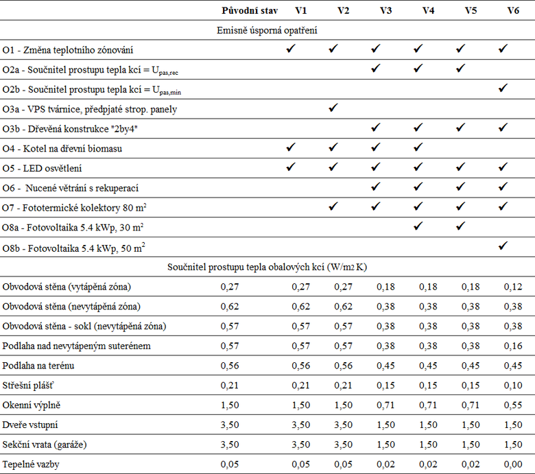

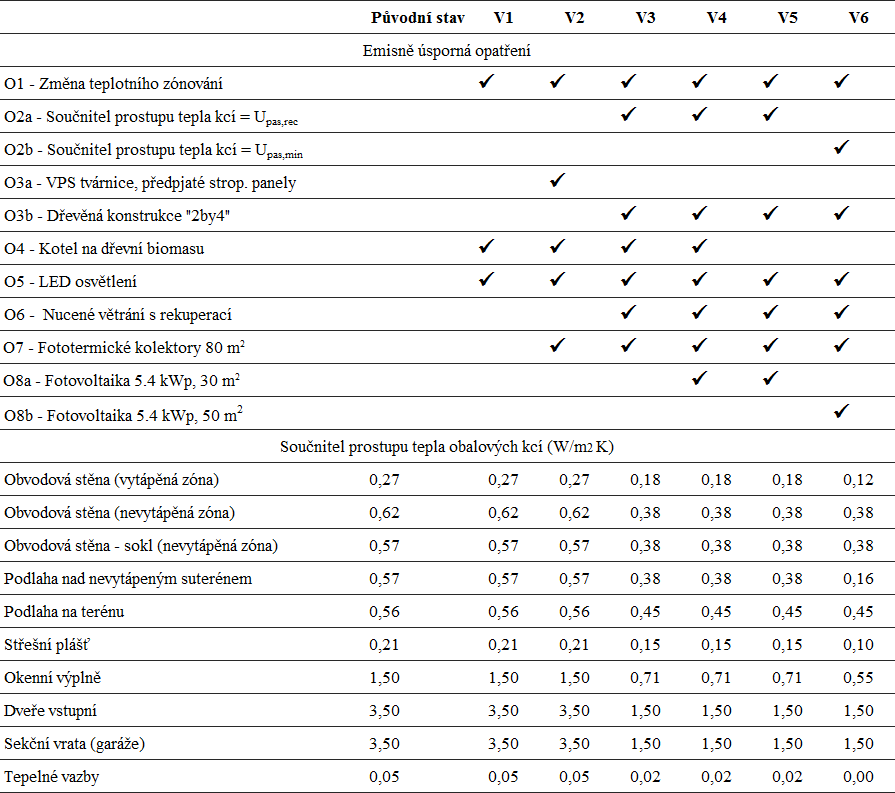

Návrh úsporných opatření pro snížení emisí skleníkových plynů
Navržena byla následující úsporná opatření vedoucí ke snížení provozních a svázaných emisí CO2,ekv. bytového domu.
  • OP1 – Změna zónování – Zóna hlavní chodby a schodiště sloučena s temperovanou zónou garáží a skladových prostor v 1. NP. Původně navržená vnitřní výpočtová teplota 16 °C snížena na 5 °C.
  • OP2 – Součinitel prostupu tepla – Ochlazované konstrukce jsou navrženy na přísnější požadavky součinitele prostupu tepla Upasiv. V rámci optimalizace konstrukčních detailů byla snížena přirážka na tepelné vazby ΔUem z 0,05 na 0,02 W/(m2K).
  • OP3 – Svázané emise – Volba enviromentální šetrnějších konstrukcí a materiálů (zhodnocení různých typů svislých nosných konstrukcí, vodorovných nosných konstrukcí a tepelných izolací).
  • OP4 – Zdroj tepla – Volba nízkoemisního zdroje/energonositele (dřevní biomasa) – emisní faktory vybraných energonositelů dřevní biomasa 9,2 g CO2,ekv./MJ, zemní plyn 87,1 g CO2,ekv./MJ, elektrická energie 207,4 g CO2,ekv./MJ. [1]
  • OP5 – Osvětlení – Instalace úsporných LED svítidel namísto původních žárovek a zářivek.
  • OP6 – Nucené větrání – Instalace nuceného větrání s využitím odpadního tepla pomocí rekuperačního výměníku (s minimální účinností 77 %, zvýšení kvality vnitřního prostředí.
  • OP7 – Fototermické kolektory – Využití sluneční energie pro předehřev teplé vody, celková instalována plocha kolektorů 80 m2 se sklonem 35°, akumulační nádrž o objemu 4500 l.
  • OP8 – Fotovoltaické panely – Využití sluneční energie pro pokrytí elektrické energie. Instalovaný výkon 5,4 kWp nebo 9,0 kWp, účinnost min. 15 %, sklon 35°.
Sestavení variant
Celkem bylo navrženo 6 variant kombinující úsporná opatření. Varianty vznikaly na základě postupné implementace navržených opatření tak, aby byly zřetelné dopady těchto opatření na celkové emise.
Varianta A
Varianta A obsahuje změnu zónování, instalaci kotle na dřevní biomasu pro vytápění a přípravu teplé vody, instalaci úsporného LED osvětlení. Jedná se o kombinaci základních opatření s minimálním vlivem na změnu fungování objektu či změnu konstrukčního řešení. Opatření směřují na snížení podílu provozních emisí CO2,ekv. v rámci technických systémů. Přední výhodou této varianty je, že lze použít jako pro novostavby, tak rekonstrukce bytových domů, které, které by tímto způsobem mohly dosáhnout hranice emisního požadavku 17,04 t CO2,ekv./a.
OP1OP2OP3OP4OP5OP6OP7OP8
Varianta B
Varianta B doplňuje předchozí variantu s důrazem na snížení podílu svázaných emisí CO2,ekv. při použití konstrukčního systému v podobě vápenopískových cihel pro stěnové konstrukce a ŽB předpjaté dutinové panely pro stropní konstrukce. Varianta je také doplněna o systém fototermických kolektorů.
Varianta C
Varianta C kombinuje navržená úsporná opatření s důrazem na nízkou energetickou náročnost objektu. Všechny konstrukce splňují požadované hodnoty součinitele prostupu tepla pro pasivní budovy Upasiv dle ČSN 73 0540-2, tepelné vazby a mosty jsou optimalizované na minimální hodnoty 0,02 W/(m2K). Technické systémy jsou doplněny nuceným rovnotlakým větracím systémem se zpětným získáváním tepla. Konstrukční systém je nově navržen jako environmentálně šetrná dřevostavba tzv. systém „two by four“ v podobě montovaného dřevěného rámu vyplněného tepelnou izolací.
Varianta D
Varianta D vychází z kombinace opatření zmíněných ve variantě C. Nově je navržen systém fotovoltaických panelů pro redukci spotřeby elektrické energie, kterou navýšily systémy nuceného větrání a fototermických kolektorů.
Varianta E
Varianta E vychází z kombinace opatření zmíněných ve variantě D s tím rozdílem, že zdrojem tepla zůstal původně navržený plynový kondenzační kotel.
Varianta F
Varianta F navazuje na variantu E s cílem splnit emisní požadavek při zachování původního zdroje tepla v podobě plynového kondenzačního kotle (varianta E emisního požadavku nedosáhla). Kombinace opatření vychází z předešlé varianty s několika zásadními rozdíly. Konstrukce jsou nově navrženy na nejnižší hodnoty doporučených hodnot Upas,20 pro pasivní budovy dle ČSN 73 0540-2. Tepelné vazby jsou provedeny v nejvyšší kvalitě. Fotovoltaické panely budou sloužit po pokrytí spotřeby elektrické energie na provoz nuceného větrání, pomocných energií, osvětlení a nově i zčásti na přípravu teplé vody. Přebytky budou distribuovány do sítě. Tyto přebytky v bilanci provozních emisí nejsou uvažovány. Oproti předešlým variantám je navýšena celková plocha fotovoltaických panelů na 50 m2.

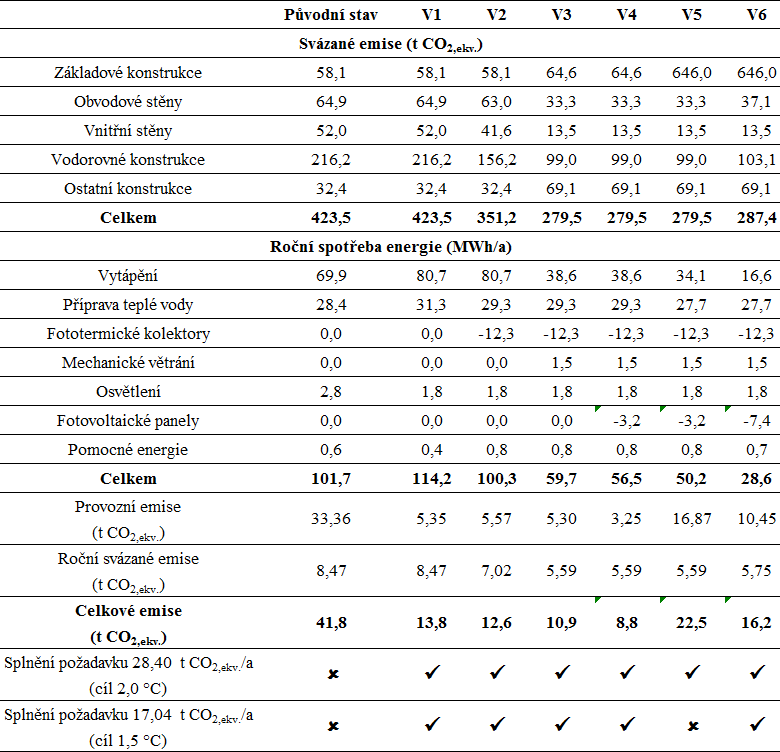

Celkové vyhodnocení a porovnání navržených variant
Následující tabulka ukazuje vývoj svázaných a provozních emisí při aplikaci úsporných opatření, celkovou spotřebu energie v objektu a srovnání jednotlivých variant s emisními požadavky pro klimatické cíle 1,5 °C a 2,0 °C. Z šesti navržených variant všechny dosahují emisního limitu pro 2,0 °C a pět z nich emisního limitu pro 1,5 °C.
Tabulka 4 – Vyhodnocení celkových emisí v porovnání s emisními požadavky
Varianta A
Varianta A představuje značně pozitivní výsledek, kdy při volbě vhodného nízkoemisního zdroje tepla (dřevní biomasa s emisním faktorem 9,2 g CO2,ekv./MJ), redukci vysoce emisní elektrické energie (207,4 g CO2,ekv./MJ) pomocí LED svítidel a vhodným zónováním objektu lze dosáhnout emisního požadavku pro klimatický cíl 1,5 °C. Zároveň lze tuto variantu realizovat jak při novostavbě bytového domu, tak při rekonstrukci stávajícího objektu.
Varianta B
Varianta B svým charakterem navazuje na předchozí variantu, kdy se snaží o nalezení další úspory emisí v podobě realizace fototermických kolektorů a změnou materiálů nosných konstrukcí na environmentálně šetrnější. V tomto případě se podařilo snížit svázané emise a celkovou spotřebu energie. Varianta B představuje úspornější alternativu k variantě A.
Varianta C
Varianta C představuje transformaci varianty B do pasivního standardu, který je spojen s instalací nuceného větrání. Varianta zásadně snižuje energetickou náročnost objektu, nicméně instalace nuceného větrání a fototermických kolektorů způsobila navýšení vysoce emisní elektrické energie a tím i provozních emisí. Varianta zahrnuje změnu konstrukčního systému na environmentálně šetrnou dřevostavbu s cílem vykompenzovat navýšení provozních emisí z elektrické energie.
Varianta D
Varianta D doplňuje variantu C o fotovoltaické panely s instalovaným výkonem 5,4 kWp. Výsledkem je značné snížení spotřeby vysoce emisní elektrické energie a tím i provozních emisí.
Varianta E
Varianta E představuje aplikaci všech opatření se zachováním původního zdroje tepla v podobě plynového kondenzačního kotle. Z výsledků plyne, že i přes realizaci všech úsporných opatření, zemní plyn není vhodným energonositelem, a varianta nesplní přísnější emisní požadavek pro klimatický cíl 1,5 °C.
Varianta F
Poslední varianta si klade za cíl splnit emisní požadavek při zachování původního zdroje tepla v podobě plynové kondenzačního kotle. Řešením bylo snížit spotřebu tepla na vytápění na minimum, což bylo provedeno přes volbu nižších hodnot součinitele prostupu tepla ochlazovaných konstrukcí a dále optimalizací tepelných vazeb. Oproti variantě E se snížila spotřeba tepla na vytápění o cca 50 %. Dále byla navýšena plocha fotovoltaických panelů na 50 m2 s instalovaným výkonem 9,0 kWp. Elektrická energie získaná z FVE se nově podílí i na ohřevu teplé vody.
Z výsledků je patrné, že nejdůležitějším faktorem pro splnění emisního požadavku je volba správného zdroje tepla s nízkým emisním faktorem. Jelikož největší vliv na provozní emise má spotřeba elektrické energie, pak je velmi vhodné instalovat FVE, včetně akumulace do baterií pro efektivnější pokrytí nerovnoměrnosti produkce a odběru systémů. Dalším řešením je volba environmentálně vhodného konstrukčního systému a materiálů kompletačních konstrukcí, které také mohou značně snížit svázané emise.
Dalším důležitým poznatkem se ukázala aplikace fototermických kolektorů a systému nuceného větrání, které přestože značně snižují energetickou náročnost, tak nemusí nutně snižovat provozní emise vzhledem k navýšení spotřebě elektrické energie. Opatření dosahují pozitivní emisní bilance v případě úspory na energonositelích o vyšším emisním faktoru, v případě dřevní biomasy dosahují negativní emisní bilance.
