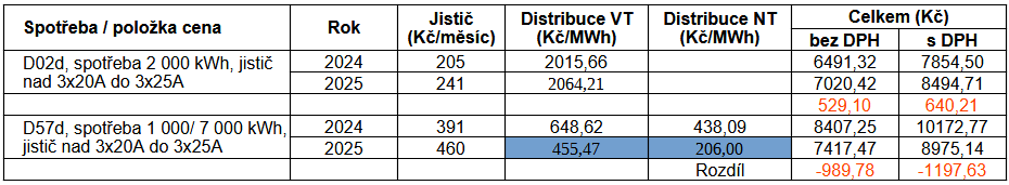

Jak by se promítl cenový návrh regulovaných cen Energetickým regulačním úřadem
Sice cenový návrh ještě neznamená, že oficiální regulované ceny budou v konečné podobě stejné jako v návrhu, ale pro zajímavost se podívejme na to, jak se ceny mohou změnit.
Použiji stejné využití, které uvádím ve srovnávacích tabulkách zde v článcích.
První využití je pro běžné nejčastější využití elektřiny pouze ke svícení a k provozu běžných domácích spotřebičů, distribuční tarif D02d se spotřebou 2 000 kWh za rok. Pro srovnání vybírám jistič nad 3×20 A do 3×25 A včetně a distribuci ČEZ pro oba způsoby využití.
Druhé využití je pro topení (D57d) se spotřebou 1 000 kWh za rok ve vysokém tarifu a 7 000 kWh v nízkém tarifu. Hodnota jističe je stejná.
Ceny za jistič a cena za distribuci se zvyšují, jen cena za distribuci pro D57d je nižší. V našem případě i tak regulované ceny u topného proudu D57d klesnou na rozdíl od proudu pro svícení. Zákazníci s tepelnými čerpadly podle návrhu by platili méně než v roce 2024.
Tab. 4: Příklady změny plateb za regulované ceny v případě schválení návrhu regulovaných cen Energetického regulačního úřadu
