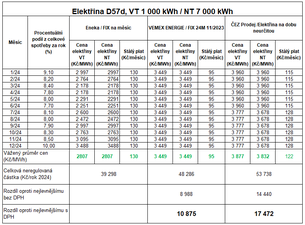

Protože jsou již známy všechny měsíční ceny roku 2024, tak můžeme porovnat, co bylo pro zákazníky levnější. Jsem si vědom, že pouhou cenou se spokojenost s vybraným produktem nedá vyjádřit. U měsíčních fixů jsou ještě další věci, jako je strach z vývoje na trhu, pravidelná kontrola cen, což u dlouhodobějších fixací nebo u základních tarifů člověk nemusí dělat. Přesto hlavně u domácností s vyšší spotřebou je to možný způsob, jak ušetřit, hlavně jak dlouhodobě ušetřit.
Měsíční fixace není spotový trh. Měsíční fixace vychází ze spekulativních cen na měsíce dopředu na burze PXE. Spotový trh naopak stanovuje ceny podle okamžité rovnováhy nabídky s poptávkou prakticky v okamžiku obchodu. Jediná souvislost pro domácnosti mezi oběma trhy je v tom, že napřed byly v nabídkách dodavatelů produkty ze spotového trhu a po zákazu jejich nabízení pro domácnosti bez průběhového měření vznikl měsíční fix. Regulace trhu dopadla i na měsíční fix tím, že zákazníci mají možnost ukončit smlouvu s lhůtou jeden měsíc.
Cena měsíční fixace vzniká u dodavatele podle předem nastaveného algoritmu, ve kterém se určí den či dny odečtu ceny s tím, že jsou měsíc nebo dva měsíce dopředu. Někdo odečítá cenu nyní na prosinec, jiný již na leden příštího roku. Cena se obvykle násobí koeficientem, který je od 1,07 do 1,2 a pak se ještě přičte částka za zobchodování (300 až 500 Kč bez DPH). Tímto způsobem se dodavatelé jistí, aby za každých okolností měli dostatečný výdělek, koeficient má význam u vysokých cen a pevná částka u nízkých cen na burze. Někteří dodavatelé postup výpočtu nezveřejňují a zdá se, že jednotlivé ceny si přizpůsobují trhu.
Pro výpočet výhodnosti pro rok 2024 jsem použil jeden z nejvýhodnějších fixních produktů na trhu nabízený koncem roku 2023 a mnou doporučovaný, u elektřiny VEMEX ENERGIE/FIX 24M 11/2023 a u plynu Pražská plynárenská/Plyn 24 a také v případě konzervativních zákazníků jsem srovnával se základními produkty na trhu ČEZ Prodej/Elektřina na dobu neurčitou a innogy Energie/plyn Standard. Z nabídky měsíčních fixů jsem vybral ten od Eneky, protože tento dodavatel přišel na trhu jako první s tímto produktem.
Cena za rok je váženým průměrem cen v jednotlivých měsících roku 2024, podíl spotřeby jsem odečetl v Kalkulátoru, v detailu nabídek. Spotřeba za rok je stejná, jakou mám v ostatních tabulkách zde uváděných, D02d 2 000 kWh, D57d VT 1 000 kWh/NT 7 000 kWh, plyn 12 MWh v režimu topení, ohřívání vody a vaření.
Tab. 2: Porovnání výhodnosti měsíčních fixních cen s klasickými produkty
Tab. 3: Porovnání výhodnosti měsíčních fixních cen s klasickými produkty
Tab. 4: Porovnání výhodnosti měsíčních fixních cen s klasickými produkty
Nejlevnější volbou z hlediska ceny pro rok 2024 byla volba produktů s měsíční fixací, nejvíce ušetřili zákazníci s vysokou spotřebou. Pro následující rok bych ale měsíční fix novým zákazníkům nedoporučoval, protože ceny na burzách jsou relativně vysoké a vyhlídky na zlevňování zatím jsou v nedohlednu. Vybral bych si nyní výhodnou nabídku s fixací ceny, možná i na tři roky.
