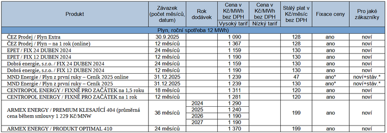

Tab 2: Přehled vybraných nabídek plynu za uplynulý týden, stav k 5. 4. 2024
