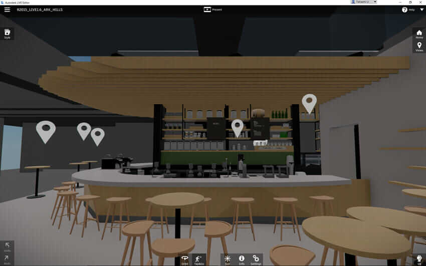

Studie ve virtuální realitě: kavárna Ark Hills
V létě 2016 začali v japonském Starbucksu využívat virtuální realitu. Vycházejí přitom z BIM dat a aplikace Revit Live od Autodesku. V ní se soubory z Revitu snadno převedou na virtuální realitu, se kterou se dá následně pracovat při prezentování a předávání informací.
Při zvažování této platformy si tým designérů pozval kolegy z jiných divizí a ukázal jim vizualizaci kavárny Ark Hills, která zrovna prošla přestavbou. Pro průchod virtuální realitou se použily brýle HTC Vive. „U prezentace byl i barista, který v Ark Hills pracoval. Nechali jsme ho, ať si kavárnu projde dřív než ostatní, ještě před začátkem prezentace. Věděla jsem, že jsme vizualizaci připravili na základě BIM dat, se kterými se při realizaci interiéru opravdu pracovalo. Přesto mě jeho reakce překvapila. Vyhrkl, že přesně takhle to u něj v práci vypadá. Sedělo úplně všechno: dokonce i výška a šířka barového pultu a výhled na sezení pro zákazníky,“ vzpomíná Takao.
„Než jsme virtuální realitu začali používat, mohli jsme se při vysvětlování některých úprav stavařům, personálu a dalším kolegům spoléhat jen na jejich představivost. Teď můžeme nápady okamžitě vizualizovat. Čekám, že nám to pomůže lépe se shodnout na směru, kterým se ubíráme,“ dodává Takašima.
