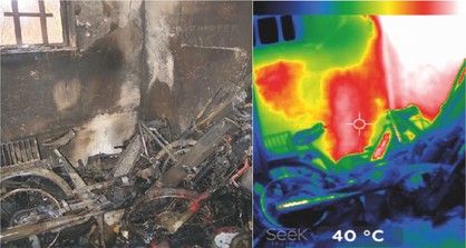

První praktický případ použití termokamery se týká požáru v podzemních garážích železobetonové konstrukce tloušťky přibližně 30 cm. Termovizní snímek byl pořízen přibližně 30 minut po ukončení hasebního zásahu. Na snímku je zobrazen roh místnosti, ve kterém se předpokládalo, že se nachází kriminalistické ohnisko. Z teplotního pole zobrazeného na snímku je zřejmé výrazné teplotní zatížení stavebních konstrukcí ohraničující měřený prostor. Tento snímek tak zvýšil spolehlivost určení kriminalistického ohniska – viz obr. 2.

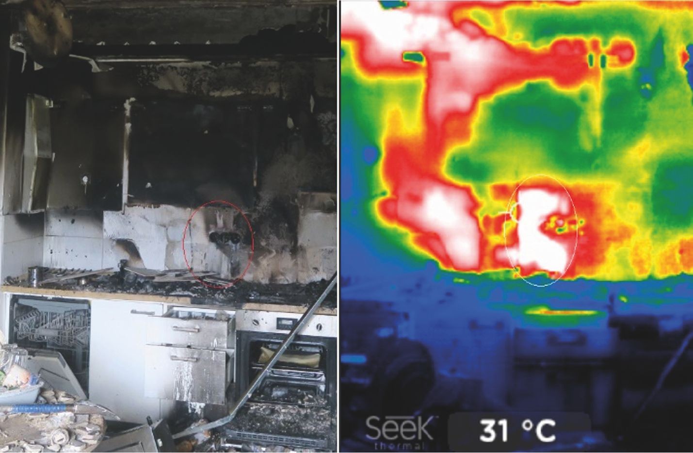

Termokamera byla také použita při požáru v kuchyňském koutu bytu 1+kk, kdy byl pořízen termovizní snímek zděné pórobetonové příčky o tloušťce 30 cm, přibližně 25 minut po ukončení hasebního zásahu. Na snímku je možné pozorovat projevy tepelného zatížení, jemuž byla konstrukce v místě kuchyňské linky vystavena. Vlevo od elektrické indukční varné desky se na stěně mezi spodními a horními skříňkami kuchyňské linky znázornila nejvyšší intenzita tepelného zatížení – viz obr. 3. Také s pomocí tohoto zjištění mohlo být dynamické ohledání zacíleno na pracovní desku vlevo od varné indukční desky. V tomto místě byla nalezena varná konvice, která zapříčinila vznik požáru.
Obr. 2 Měření předpokládaného místa vzniku požáru v rohu garáže
Obr. 3 Termovizní snímek stěny za kuchyňskou linkou

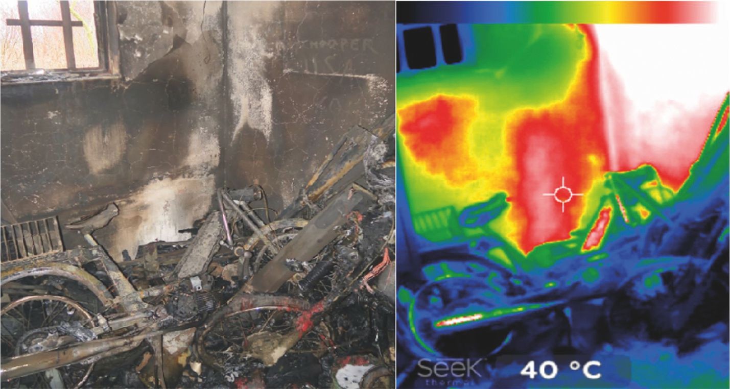

Na dalším případu je demonstrována vysoká akumulační schopnost stěn „klasické“ konstrukce. Šlo o případ požáru bezdomovce, který se stal ve výrobních prostorách neobývaného průmyslového objektu. Měření termokamerou bylo prováděno za účelem zjištění původní polohy těla a místa iniciace. Termokamera byla nasazena přibližně 2 až 3 hodiny po samovolném uhašení požáru. Na termovizním snímku stěny betonové monolitické konstrukce tloušťky 30 cm je vidět stopa požáru, které odpovídá i teplotní pole zaznamenané na termovizním snímku. Z uvedeného případu je zřejmé, že akumulační schopnost stěn „klasické“ konstrukce je vysoká a termovizní snímek provedený i několik desítek či stovek minut po likvidaci požáru má stále vypovídající hodnotu – viz obr. 4.
Obr. 4 Teplotní pole stěny při určení původní polohy těla
