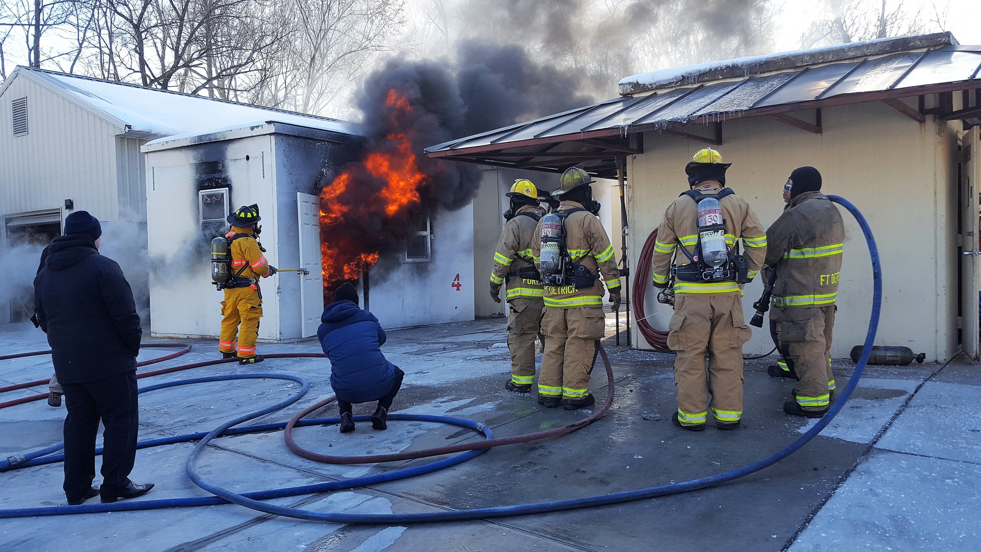

Pro vyšetřovatele požárů organizuje Národní požární akademie (NFA) základní čtrnáctidenní kurzy výcvikové kurzy (teorie, praxe), dále pak specializační kurzy, například forenzní vědy, dynamika požáru, vedení výslechů, kurzy elektrotechniky apod. Nejen v oblasti vyšetřování pak úzce spolupracuje s vládní agenturou ATF, kde se jednotliví agenti účastní praktického výcviku. Akademie organizuje také kurzy v zahraničí, je schopná provést realizaci výcviku pro vyšetřovatele tzv. „na klíč“. Pro tyto účely dodají jak lektory, tak i materiál a zařízení pro praktický výcvik. Výcvikový areál sestává většinou z několika buněk využívaných pro účely vytvoření simulovaných požářišť. Hlavní myšlenkou je, aby vyšetřovatelé získali cenné poznatky o vlivu dynamiky požáru na vytváření stop šíření požáru v souvislosti s určováním místa vzniku požáru. Součástí jsou i trenažéry pro výcvik metody ArcMaping, kde dominuje stěna tvořená trámy a zadní strana krytá sádrokartonovými deskami, přičemž v celé ploše stěny jsou vodorovně vedeny jednotlivé elektrické okruhy tak, aby se svislými trámy tvořily matici. V určitém místě spodní části stěny je pak iniciován požár, který svými účinky vytvoří na sádrokartonové stěně ohniskový kužel. V oblasti působení požáru dochází k termické degradaci izolace instalovaných kabelů, na jejichž vodičích je možné pozorovat zkratové projevy. Úkolem frekventantů je tyto zkratové projevy správně identifikovat, označit a na základě jejich polohy lokalizovat místo vzniku požáru. Pro účely simulace požáru jsou připraveny zkušební buňky – zpravidla trámové konstrukce zevnitř pobité sádrokartonem vybavené speciálními měřícími prvky včetně kamer.
