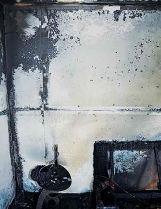

Vzhledem k principu jejich vzniku lze říci, že naší definici ohniskového příznaku, tedy stopy požáru, která nám dává relevantní informaci k poloze kriminalistického ohniska, odpovídá první jmenovaná, a to stopa vzniklá působením plamene. Tato stopa představuje viditelnou linii působení plamene na materiálu či na stavebních konstrukcích. Určitým způsobem ji lze připodobnit k našemu ohniskovému kuželu [2]. Příručka navíc uvádí její různé varianty, které se rozlišují podle tvarů, které vytváří a na kterých konstrukcích (popř. dalších objektech v místnosti) jsou čitelné. Pokud se zaměříme na stěny, příručka uvádí tyto základní stopy požáru:
Obrázek 1 – příklad V-ʌ stopy, vyznačení čisté plochy
  • V-stopa (V-pattern)
  • U-stopa (U-pattern)
  • ʌ-stopa (stopa obráceného kužele, Inverted Cone Pattern)
  • V-ʌ stopa (stopa ve tvaru přesýpacích hodin, Hourglas Pattern)
Tyto stopy jsou často viditelné na stěnách v blízkosti kriminalistického ohniska v podobě usazených zplodin hoření, také v podobě „čistých ploch“, nebo jejich kombinací – viz obr. 1. Čisté plochy jsou ohraničené plochy, na které nedošlo k usazení zplodin hoření. O jejich mechanismu vytváření ve Spojených státech amerických proběhlo několik výzkumů, v současné době existují dva závěry, jakým způsobem jsou vytvářeny. Zažitý je způsob vytváření pomocí vysoké teploty plamene, který se nachází v blízkosti této plochy a způsobí vyhoření sazí a kondenzátu kouře na daném místě [3], v současné výzkumy doplňují také teorii tzv. teplotních gradientů [4].
Ventilační stopy nám nemusejí dávat relevantní informaci o poloze kriminalistického ohniska. Jak již bylo zmíněno, mohou být patrné v oblastech ventilačních cest či v okolí ventilačních otvorů a jejich přítomnost je podmíněna přechodem požáru do plně rozvinuté fáze, tedy do režimu požáru řízeného ventilací. Tvar těchto stop není zatím konkrétně definován, pokud jde o stěny, nejčastěji bývají popisované jako rozsáhlé (oproti stopám způsobeným plamenem) „vymyté“ čisté plochy, tedy plochy bez usazených zplodin hoření zasažené silnou termickou degradací – viz obr. 2, 6, 9.
