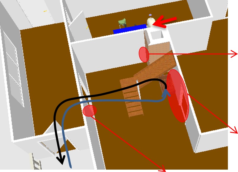

Zjištěné informace byly zpětně uplatněny na konkrétní případ šetřený v České republice [9]. U uvedeného případu bylo kriminalistické ohnisko jasně určeno, některé ohniskové příznaky však nebylo možné jednoznačně vysvětlit bez uplatnění znalostí požární dynamiky, a to zejména faktoru ventilace.
Obrázek 8a – náčrt půdorysu domu – vyznačení ohniskových příznaků a kriminalistického ohniska [9]
Obrázek 8b – náčrt půdorysu domu – vyznačení ohniskových příznaků a kriminalistického ohniska [9]
Obrázek 8c – náčrt půdorysu domu – vyznačení ohniskových příznaků a kriminalistického ohniska [9]
Obrázek 8d – náčrt půdorysu domu – vyznačení ohniskových příznaků a kriminalistického ohniska [9]
Obrázek 8 – náčrt půdorysu domu – vyznačení ohniskových příznaků a kriminalistického ohniska [9]
Předmětný požár vznikl v 0:50 v obývacím pokoji rodinného domu. Z důvodu delší dojezdové vzdálenosti a delší doby oznámení byl hasební zásah započatý až v 1:35, tj. 45 minut po vzniku požáru. Podle svědectví uživatelů domu a hasičů měl dům v době vzniku a rozvoje požáru uzavřená všechna plastová okna, dveře do obývacího pokoje a vstupní dveře do verandy byly po celou dobu otevřené. Až v době příjezdu jednotky pak došlo k prasknutí okenních výplní okna v obývacím pokoji (tedy jeho vliv na ventilaci byl minimální), byly také pozorované plameny šlehající ze vstupních dveří domu. Při ohledání pak bylo zjištěno, že intenzivní termickou degradací byl zasažen veškerý nábytek v obývacím pokoji, stěny byly hustě pokryté kondenzátem zplodin, a to až k podlaze. V obývacím pokoji byly pozorované jasné ohniskové příznaky na stěně (čisté plochy), a to menší plocha vpravo u podlahy vedle vstupních dveří, velká plocha ve tvaru „V“ na stěně naproti vstupním dveřím a menší plocha na stěně komína vlevo od vstupních dveří. Kriminalistické ohnisko bylo na základě ohniskových příznaků směru termické degradace dřevěných konstrukcí určeno do prostupu kouřovodu mezi obývacím pokojem a kotelnou (viz obr. 8). Odtud se požár rozšířil skrz dřevěnou stěnu do obývacího pokoje. Tato poloha kriminalistického ohniska vysvětlovala přítomnost menší čisté plochy na stěně komína vlevo od dveří, zbývající dvě pozorované čisté plochy, a to vpravo vedle dveří a na stěně naproti dveřím, nebylo možné vysvětlit.
Při uplatnění znalostí požární dynamiky bylo možné uvažovat, že požár v době započetí hasebního zásahu již po nějakou dobu probíhal ve II. fázi a byl řízen ventilací, která probíhala pouze otevřenými dveřmi do obývacího pokoje. V jejich směru pak byla vytvářena ventilační cesta, ve které intenzita hoření byla nejvyšší. Tento faktor ventilace pak zapříčinil vznik velké čisté plochy na protější stěně a také vznik menší čisté plochy hned vpravo od dveří (tyto menší čisté plochy v blízkém okolí stavebních otvorů byly také pozorovány při simulovaných požárech – viz obr. 5). Při uplatnění způsobu vyšetřování, který uvažuje vliv faktoru ventilace, je jasné, že menší čistá plocha na stěně komína vlevo od dveří musela být způsobena již v I. fázi požáru (nebyla v cestě ventilační cesty), což podporuje již stanovenou hypotézu určení kriminalistického ohniska do místa prostupu kouřovodu mezi obývacím pokojem a kotelnou.
